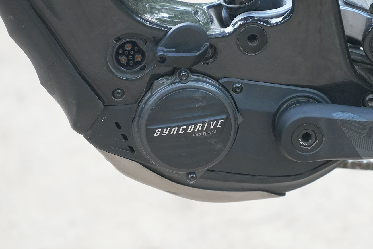

Voltios (V): la tensión del sistema
El voltaje influye en la eficiencia del motor y en la entrega de potencia
El voltaje determina la “presión eléctrica” con la que trabaja el sistema. En las e-bikes, los sistemas más comunes son de 36 V y 48 V. Este valor está ahora más en boca del mundillo e-biker con el lanzamiento de la nueva Giant Reign E+ y el salto de su sistema a los 48V. Es el mejor ejemplo de que, aunque por si solo el paso a los 48V no supone, sobre el papel, una diferencia teórica grande, en el terreno sí es fácil comprobar que su autonomía final va más allá de lo que sus 560 Wh de batería te pueden hacer pensar.
Un sistema de 48 V permite entregar potencia de forma más eficiente, con menos calentamiento y más capacidad de respuesta, especialmente útil en motores de alto rendimiento o bicicletas de enduro y trail. No implica más potencia por sí solo, pero sí una base más robusta para lograrla. Sí suele implicar una velocidad de carga más rápida (aunque aquí el tipo de celdas de la batería también juega un papel importante)
