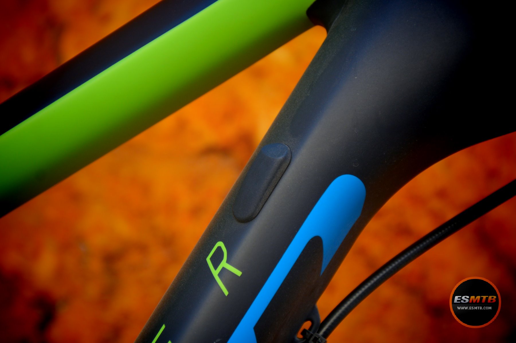

También se ha mejorado el cableado interno y ahora tiene una «ventanita» bajo el pedalier para facilitar su mantenimiento.

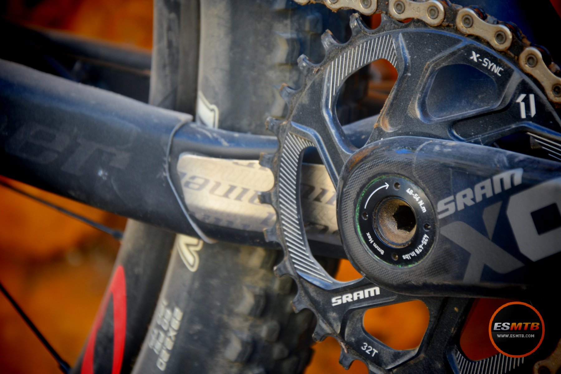

Si nos vamos a la parte trasera la introducción del Boost ha supuesto, como era de esperar, una pequeña revolución. De entrada permite que la rueda esté más cerca de la caja de pedalier sin perder espacio con el cuadro. Esto se traduce en unas vainas 4mm más cortas, que se quedan en 435mm. Una ayuda para las aceleraciones rápidas y agilidad de movimientos. Además permite usar platos de hasta 38 dientes (solo admite monoplato), dato importante para los que piensen en el SRAM Eagle.
Se puede montar un plato de hasta 38 dientes. El cuadro incluye varios protectores integrados
