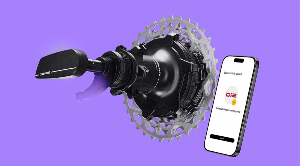

Victor Campenaerts es el primer corredor en competir con el sistema Classified Powershift en una carrera profesional de carretera. El sistema, cuyos detalles de funcionamiento podéis descubrir aquí, permite simular una transmisión de doble plato gracias a un cambio de 2 velocidades integrado en el buje y que calca la funcionalidad de un desviador delantero. Todo ello usando una transmisión monoplato. Para ello contamos con un botón adicional en el manillar que se comunica con el buje trasero de forma inalámbrica para decir cuándo hay que cambiar. Uno de los puntos fuertes es que el cambio de desarrollo en el buje se puede hacer incluso pedaleando a máxima intensidad.

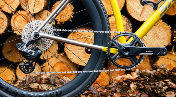

Con un plato de 62 dientes el sistema Classified Powershift genera un plato pequeño virtual de 43 dientes
Fue en la pasada Omloop Het Nieuwsblad cuando Victor Campenaerts estrenó la transmisión Classified Powershift en competición y lo hizo exprimiendo al máximo una de sus grandes ventajas. El poder usar un único plato de mayor tamaño. Para ello montó un plato de, nada menos, que 62 dientes. Teniendo en cuenta la desmultiplicación que se produce al hacer el cambio en el buje, significa que tenía a su disposición un plato pequeño «virtual» de 43 dientes. Suficiente para los tramos más lentos de este tipo de carreras.
Usar un plato más grande con piñones más grandes permite ganar eficiencia en la transmisión, reduce las fuerzas que tienen que soportar la cadena y los rodamientos y al eliminar el desviador delantero también hay una ganancia aerodinámica.
