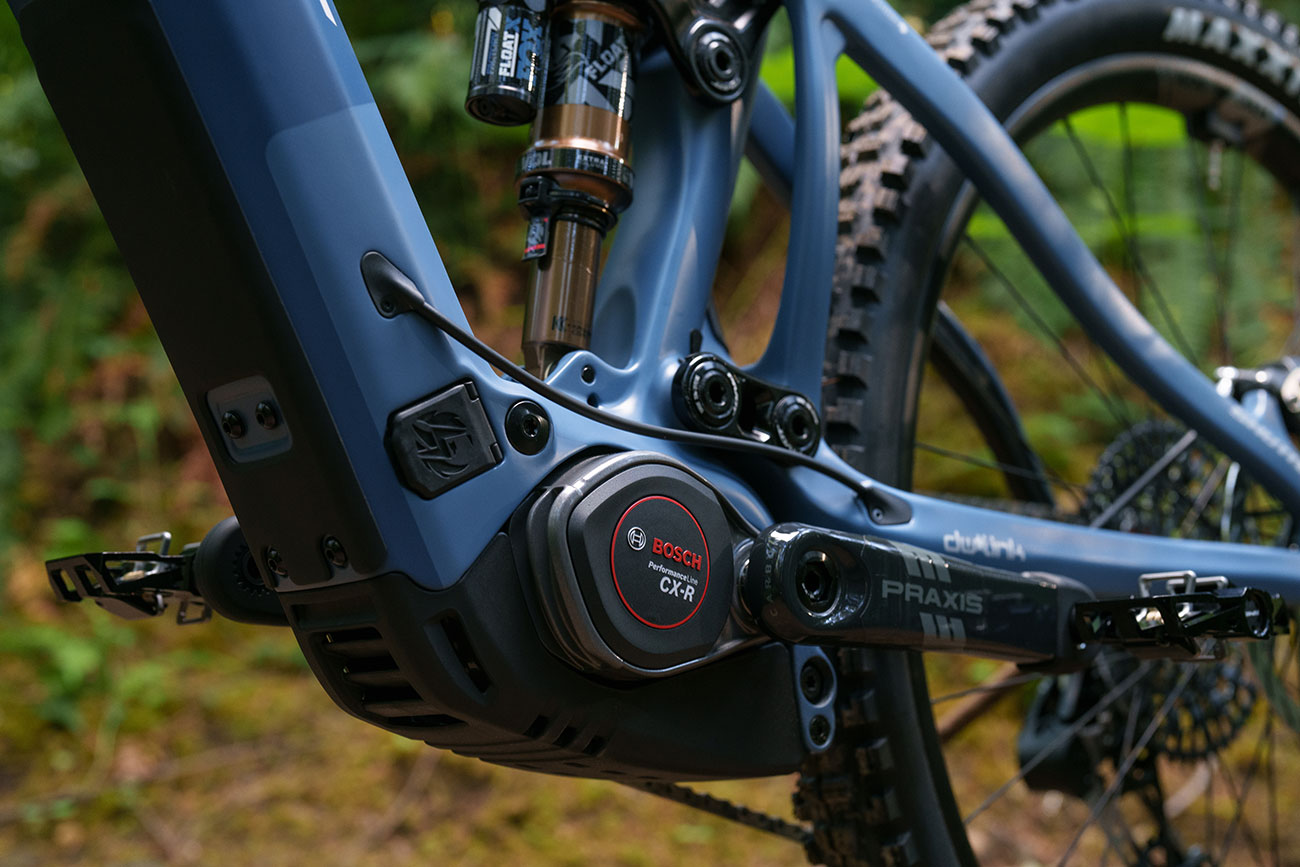

Versiones con el motor CX-R
Todas con 100 Nm

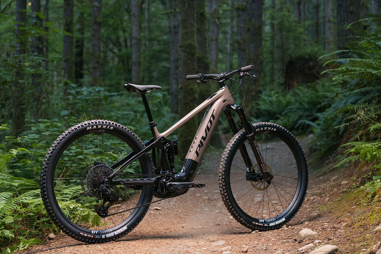

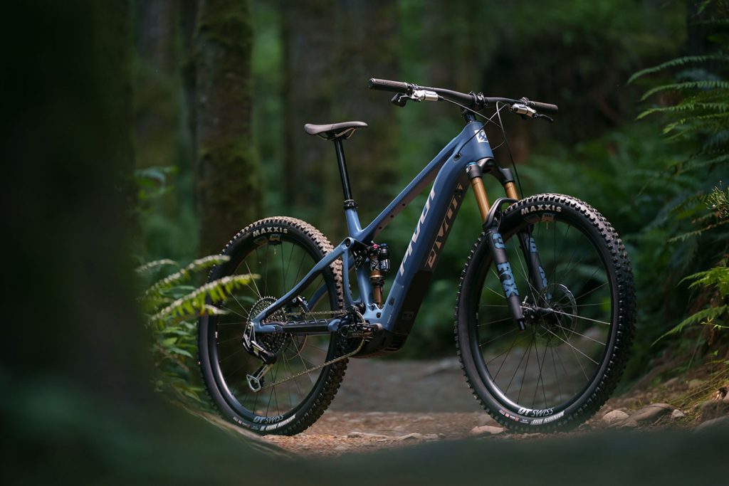

Un cuadro pensado para el all mountain eléctrico y con el sello Pivot

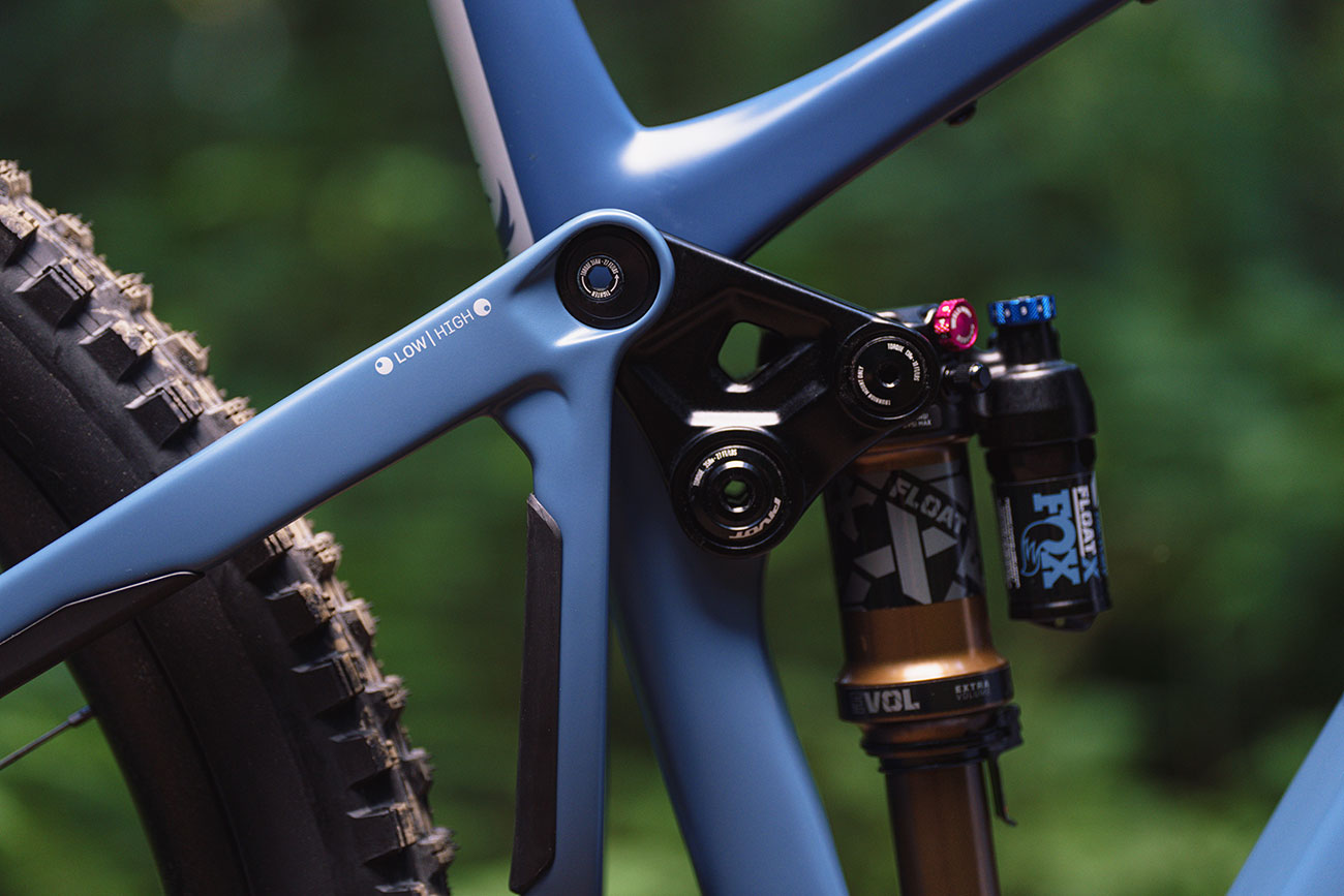

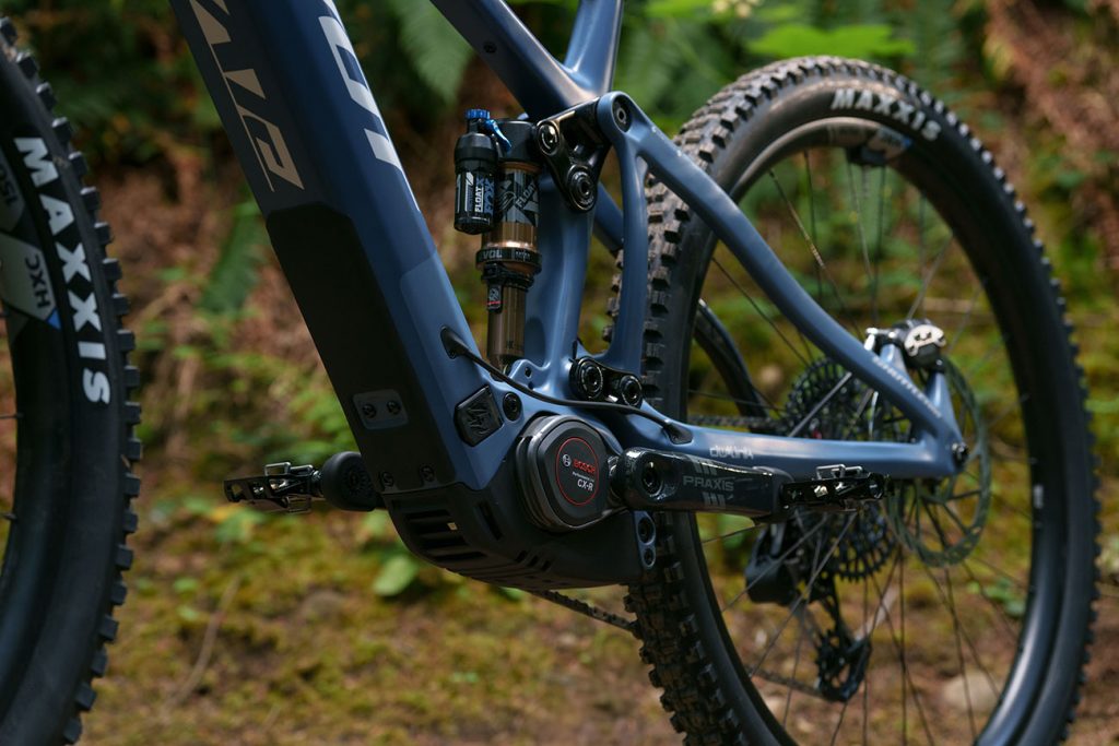

Sistema dw-link con 150 mm de recorrido
Puedes usarla con 29″ o mullet
En cuanto a tallas, la Shuttle AM está disponible de la S a la XL y gracias a sus tubos de sillín más cortos, permite usar tijas telescópicas de largo recorrido y jugar más con la elección de talla según el estilo de conducción y el alcance preferido.
Geometría Pivot Shuttle AM (posición LOW)
| Medida | SM | MD | LG | XL |
| Tubo de sillín (C-T, mm) | 378 | 399 | 432 | 470 |
| Tubo superior efectivo (mm) | 599 | 631 | 649 | 671 |
| Tubo de dirección (mm) | 110 | 120 | 130 | 140 |
| Ángulo de dirección (°) | 64,1 | 64,1 | 64,1 | 64,1 |
| Ángulo de sillín efectivo (°) | 76,5 | 76,5 | 76,5 | 76,5 |
| Vainas (mm) | 444 | 444 | 444 | 444 |
| Altura de pedalier (mm) | 345 | 345 | 345 | 345 |
| Drop del pedalier (mm) | 29 | 29 | 29 | 29 |
| Altura de paso (standover, mm) | 677 | 676 | 682 | 687 |
| Distancia entre ejes (mm) | 1217 | 1251 | 1270 | 1295 |
| Stack (mm) | 632 | 642 | 651 | 660 |
| Reach (mm) | 431 | 461 | 476 | 496 |
Geometría Pivot Shuttle AM (posición HIGH)
| Tubo superior efectivo (mm) | 598 | 630 | 647 | 670 |
| Ángulo de dirección (°) | 64,5 | 64,5 | 64,5 | 64,5 |
| Ángulo de sillín efectivo (°) | 76,9 | 76,9 | 76,9 | 76,9 |
| Altura de pedalier (mm) | 350 | 350 | 350 | 350 |
| Drop del pedalier (mm) | 24 | 24 | 24 | 24 |
| Altura de paso (standover, mm) | 682 | 682 | 687 | 692 |
| Distancia entre ejes (mm) | 1216 | 1250 | 1269 | 1294 |
| Stack (mm) | 629 | 638 | 647 | 656 |
| Reach (mm) | 435 | 465 | 480 | 500 |

Entre otros detalles, encontramos un protector inferior de plato, un guiacadena de serie, espacio para neumáticos de hasta 2,5” en 29” o 2,6” en 27,5” trasero, eje trasero Super Boost Plus de 157 mm para aumentar la rigidez de las ruedas y compatibilidad con discos de 200/203 mm detrás y hasta 223 mm delante.
Suspensiones y opción Live Valve Neo
Dan la posibilidad de montar amortiguador electrónico Fox Neo
El montaje Pro recurre a RockShox con la Zeb Ultimate y el Super Deluxe Ultimate, mientras que la versión Ride apuesta por la Lyrik Select+ y el Super Deluxe Select. En todos los casos, la bicicleta está preparada para un comportamiento consistente y agresivo, con la posibilidad de personalizar la curva de la suspensión mediante tokens y espaciadores de volumen.

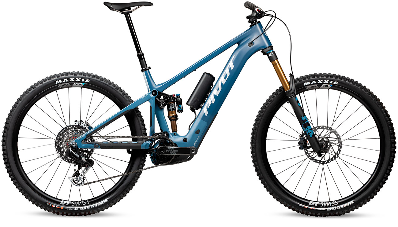

Montajes y precios Pivot Shuttle AM
Desde 8.599€

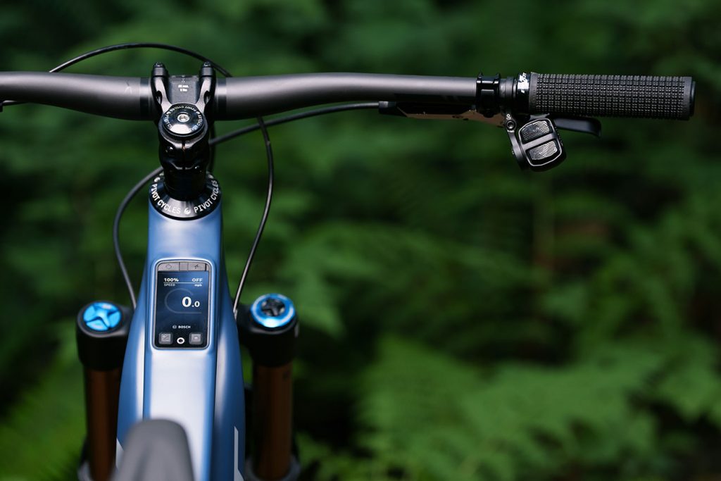

El escalón intermedio lo ocupa la Pro X0 Eagle Transmission, que mantiene el motor Bosch CX-R y el display Kiox 400C, pero se equipa con transmisión SRAM X0, frenos Maven Silver y ruedas de aluminio DT Swiss HX1501. Su precio es de 11.999 €.
Por último, la opción más asequible es la Ride Eagle 70/90, con cuadro de carbono delantero y trasera de aluminio, motor Bosch Performance CX, transmisión mecánica SRAM Eagle, suspensiones RockShox Select y ruedas DT Swiss E532 de aluminio. Está disponible por 8.599 €.
A estas configuraciones se pueden añadir extras como el Bosch PowerMore 250 Wh (500 €) o el amortiguador Fox Live Valve Neo Air en el montaje Team (1.300 €).
