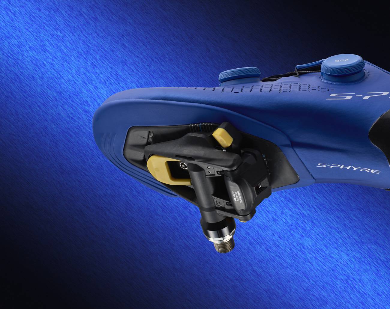

SPD-SLR acerca el pie al eje del pedal
La nueva interfaz entre cala y pedal reduce la altura de la plataforma en 2,3 mm
La clave del SPD-SLR está en el rediseño conjunto de la cala y la superficie del pedal sobre la que se apoya. Shimano ha reducido en 2,3 mm la altura de esta plataforma, acercando el pie al eje. Según la marca, esa menor distancia permite mejorar la estabilidad del apoyo y la transferencia de potencia. El desarrollo también incluye las zapatillas, con el objetivo de controlar toda la conexión entre la suela y el pedal, aunque no será imprescindible cambiar de calzado para utilizar el nuevo sistema.

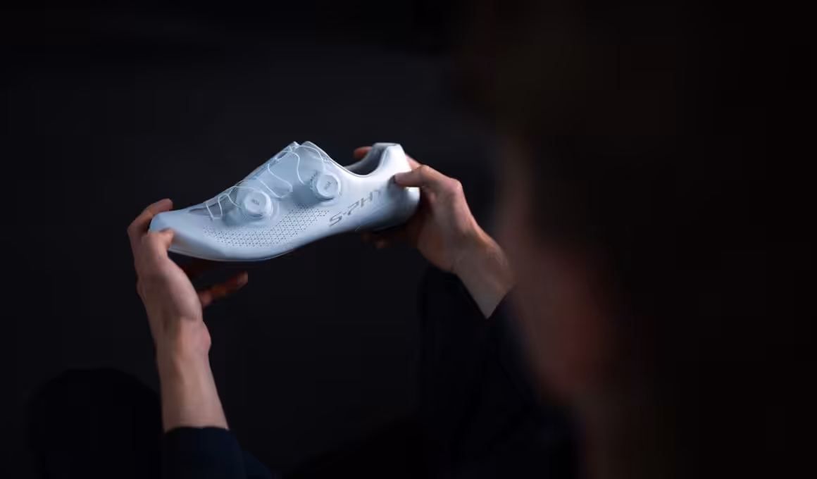

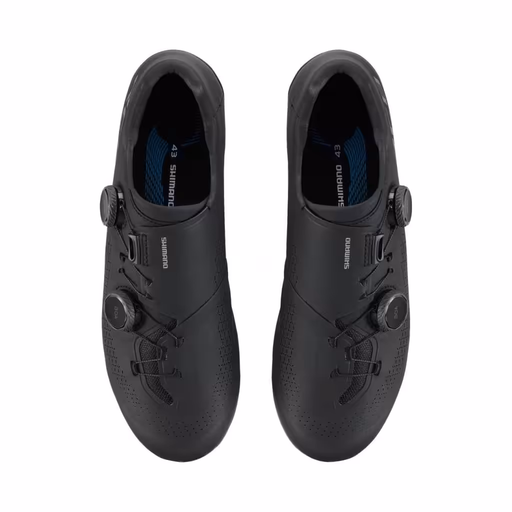

La S-PHYRE SH-RC910 es la zapatilla de referencia del nuevo conjunto. Incorpora un talón de fibra de carbono con estabilización antitorsión y una mediasuela de carbono con núcleo hueco, junto a una parte superior envolvente revisada y nuevas perforaciones de ventilación. El objetivo declarado es mejorar la sujeción del pie y mantener una posición estable durante esfuerzos prolongados, combinando esa estructura con la menor altura de la plataforma SPD-SLR.
Más margen de ajuste de las calas y nueva horma DYNALAST 2.0 para reducir la fatiga

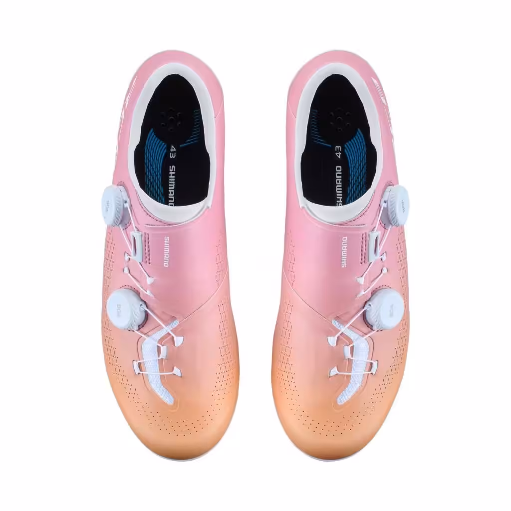

Tanto la SH-RC910 como la SH-RC810 emplean Shimano DYNALAST 2.0, una evolución que la marca vincula a la reducción de la fatiga del pie. Ambas cuentan también con un mayor rango de ajuste de las calas dentro de la nueva plataforma, un aspecto relevante para adaptar su posición sin depender únicamente de las posibilidades que ofrece la propia cala.
La SH-RC810 incorpora dos cierres BOA Li2, un estabilizador externo del talón y una mediasuela de carbono con canales huecos destinados a favorecer la ventilación y el drenaje del agua. También dispone de apoyos de talón reemplazables, un detalle práctico para prolongar su vida útil cuando esa zona se desgasta al caminar.

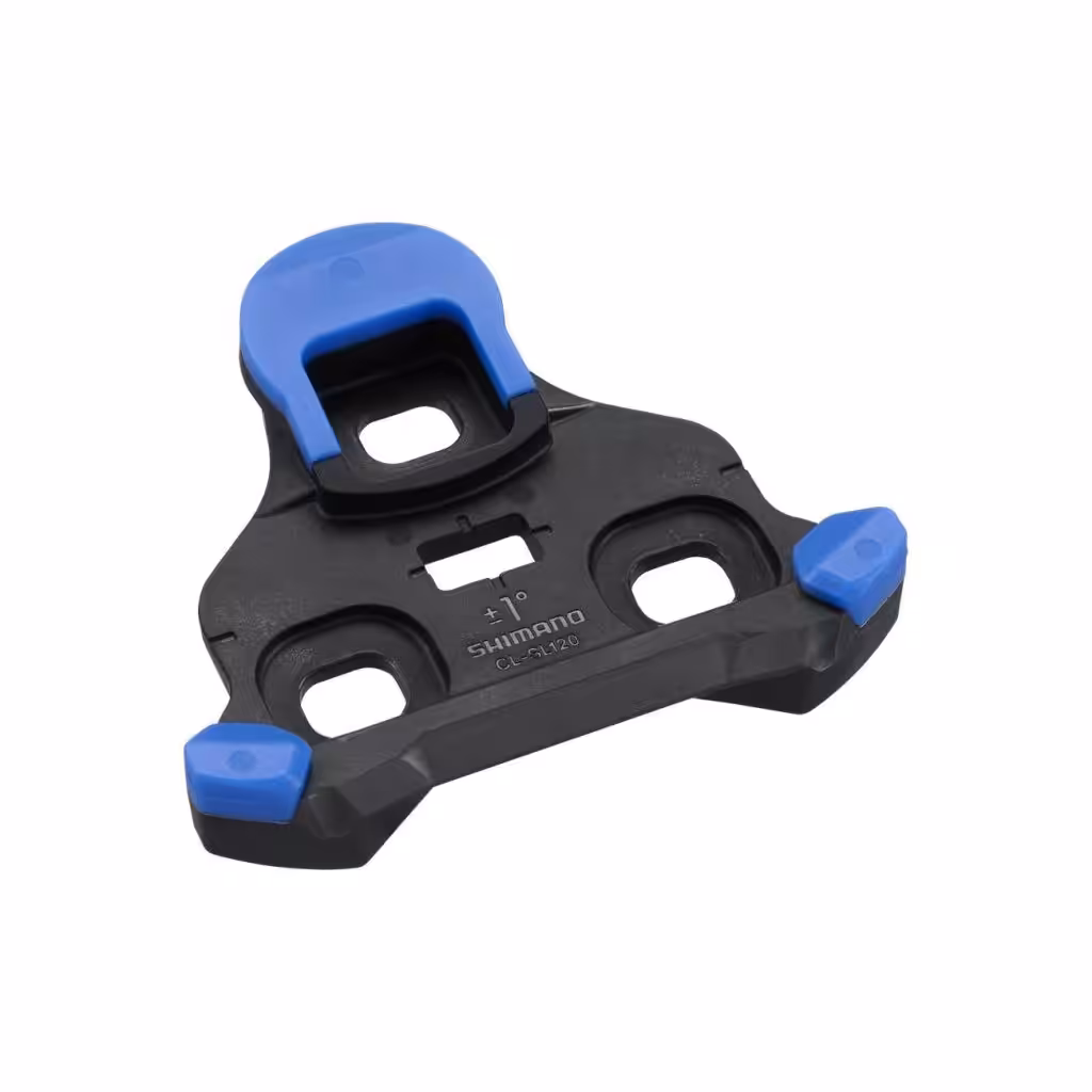

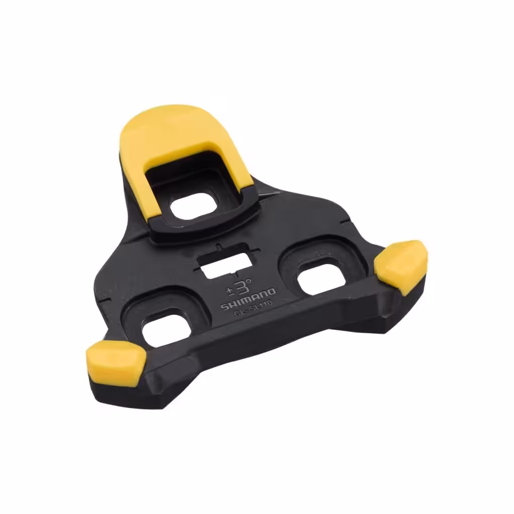

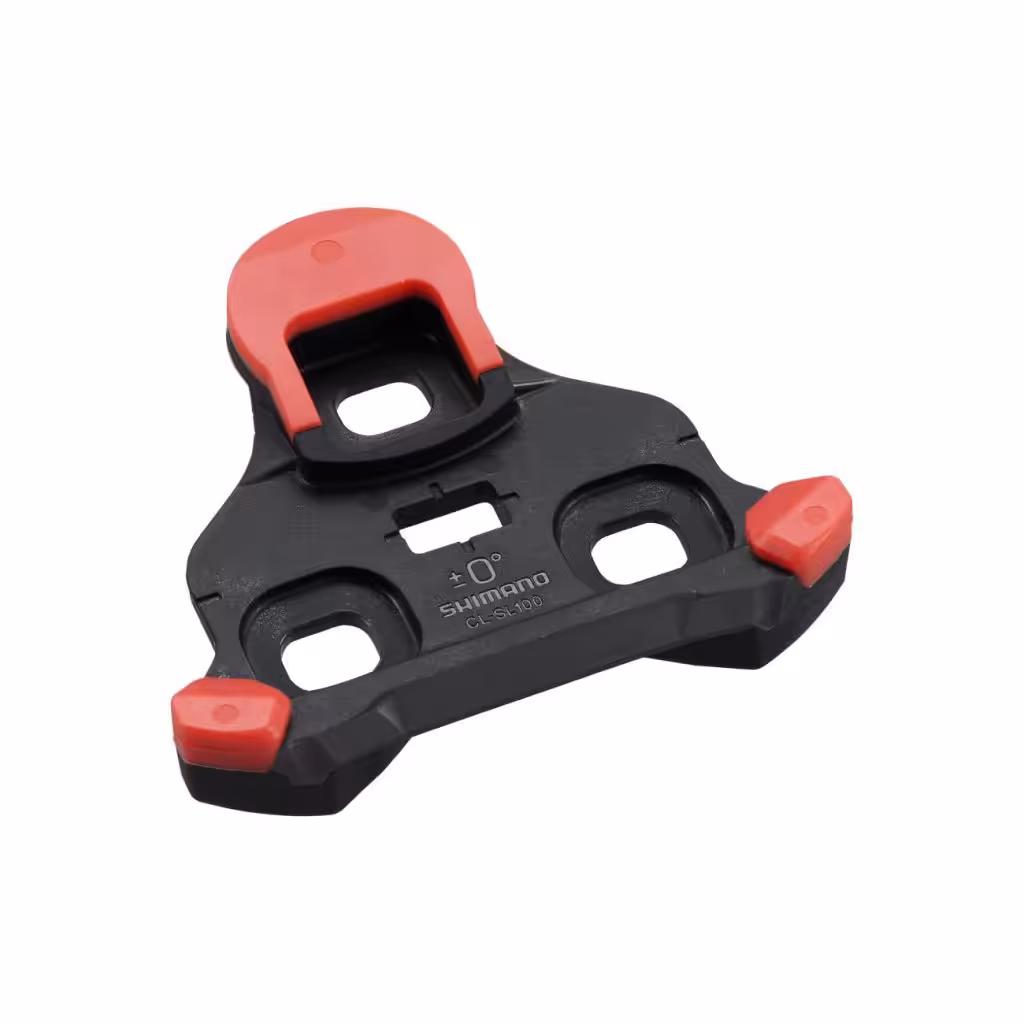

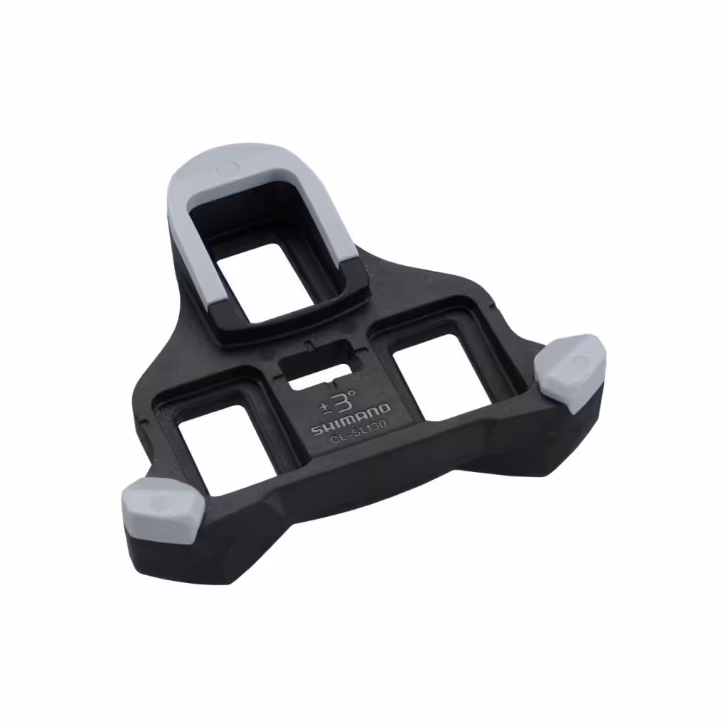

Shimano presenta cuatro opciones de calas. La CL-SL100 roja es fija, sin libertad de giro; la CL-SL110 amarilla ofrece 3° de flotación rotacional, y la CL-SL120 azul dispone de 1°, según las cifras de la documentación facilitada. Estas tres versiones comparten el diseño de perfil bajo y permiten ajustar lateralmente la posición, mientras que el recorrido longitudinal depende de las posibilidades de la zapatilla.
La cuarta opción, la CL-SL130 gris, tiene una función diferente: facilitar el paso a los pedales SPD-SLR con la mayoría de zapatillas de carretera de tres tornillos de otras marcas. Ofrece mayor margen de ajuste para suelas con puntos de montaje fijos, pero renuncia a la menor altura y al ahorro de peso de las calas de la plataforma integrada. Por tanto, permite acceder al nuevo sistema sin que eso implique obtener todas las ventajas del conjunto completo.
