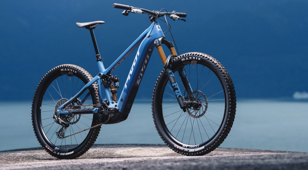

Hace tiempo que la Pivot Shadowcat existe en el catálogo de Pivot. Es una doble  trail de 140 mm de recorrido trasero pero… con ruedas de 27,5″. La evolución de la geometría y los componentes ha hecho que ese tipo de bicis, aunque totalmente funcionales, vayan perdiendo terreno respecto a las full 29″ en el mundillo trail. La Shadowcat se sigue vendiendo pero, principalmente, en tallas pequeñas. Para aquellos que más partido pueden sacarle a esa medida de ruedas.
Después llegó la Pivot Switchblade, con 142 mm de suspensión trasera y ruedas de 29″ (aunque compatible con mullet). Esa podía ser su trail todoterreno pero el enfoque que tuvo la orientó más al gravity que a la polivalencia. El segmento del trail ligero seguía siendo un hueco en el catálogo de la marca americana. Sin embargo, lo tenían muy bien cubierto en su vertiente de e-MTB con la Shuttle SL. ¿Qué le faltaba? Una Shuttle SL en versión de bicicleta convencional. Esa es la nueva Pivot Trailcat.
