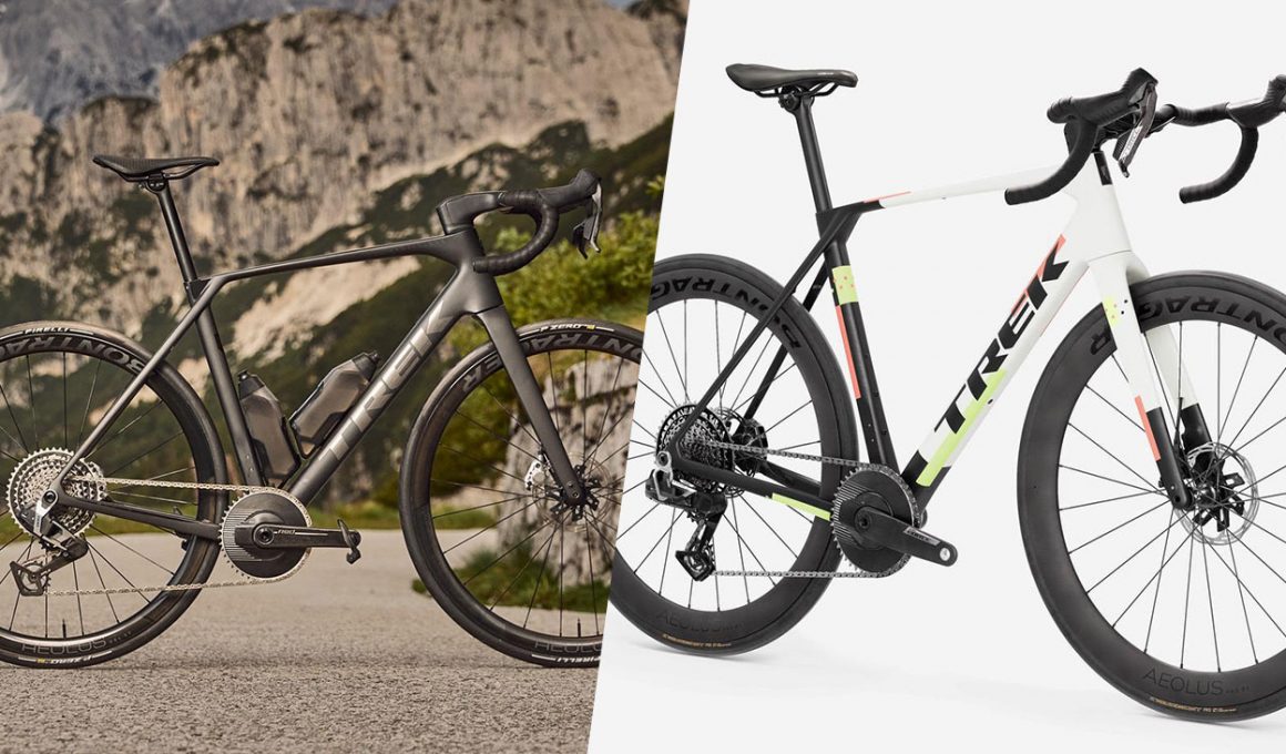

Una Domane más ligera y sin IsoSpeed
La principal novedad de la Trek Domane Gen 5 es la desaparición completa del sistema IsoSpeed. Durante varias generaciones, este mecanismo permitió aumentar la flexión vertical de la zona del sillín y se convirtió en uno de los elementos más característicos de la plataforma Domane.
En esta quinta generación, Trek ha optado por una solución estructuralmente más sencilla. El confort pasa a depender del diseño y laminado del cuadro, de una nueva tija redonda de carbono de 27,2 mm y del empleo de cubiertas de gran volumen. La mayoría de los montajes llegan de serie con neumáticos de 35 mm, aunque el cuadro admite cubiertas de hasta 40 mm.
La eliminación del IsoSpeed reduce el número de piezas, simplifica el mantenimiento y contribuye al ahorro de peso. También permite utilizar una tija con un estándar convencional, lo que facilita encontrar recambios o recurrir a otras alternativas del mercado.

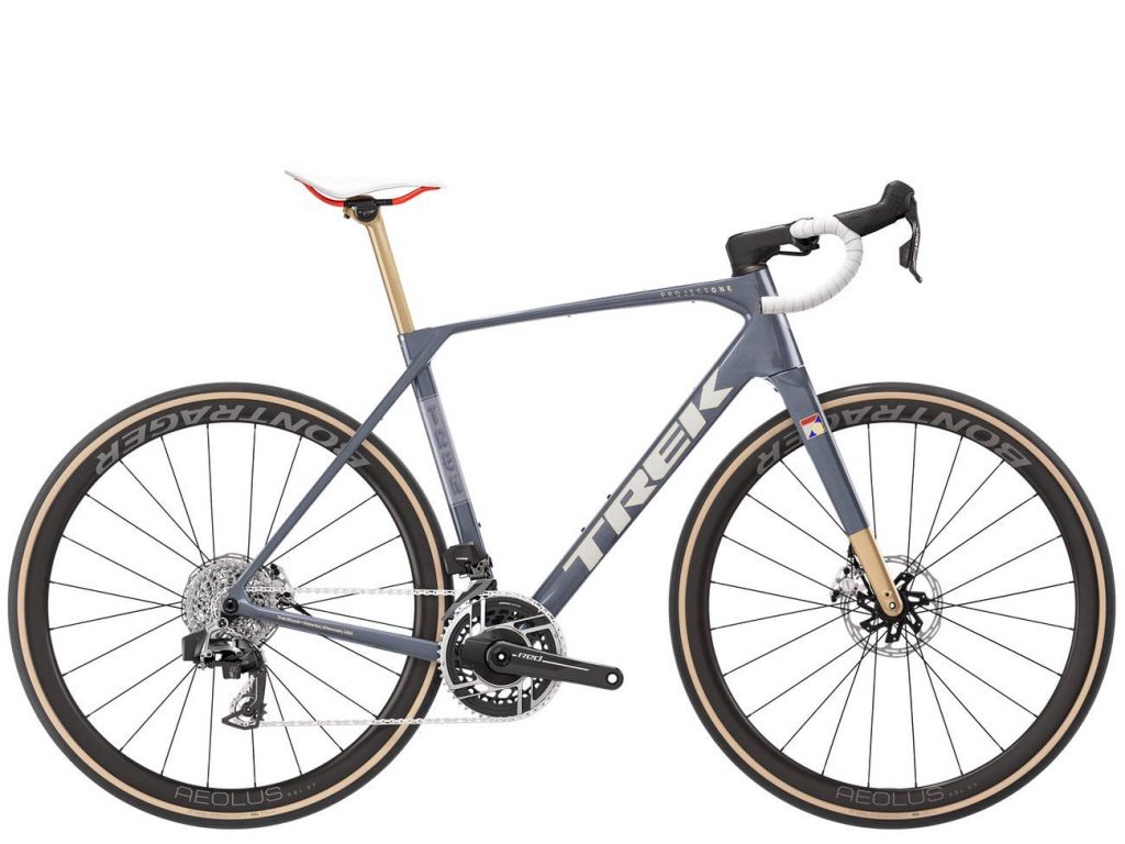

Precios desde 2.499 euros para la SL y 6.999 euros para la SLR
La gama española comienza con la Domane SL 5 y alcanza los 12.999 euros de la edición No. 76 ICON
La oferta de la Domane Gen 5 para España está formada por tres montajes SL y seis versiones SLR. Aunque existe una Domane SL 4 en otros mercados, este modelo no aparece con precio para España en la documentación facilitada por Trek.
Por tanto, el acceso a la gama española corresponde a la Domane SL 5, equipada con Shimano 105 mecánico de 12 velocidades y un precio de 2.499 euros. La familia SLR comienza con la Domane SLR 7, que monta Shimano Ultegra Di2 y cuesta 6.999 euros.
La distancia entre ambas familias no depende solamente del peso del cuadro. La SLR también incorpora ruedas y componentes más exclusivos desde su primer montaje, mientras que la SL ofrece una progresión más contenida desde el Shimano 105 mecánico hasta el SRAM Force XPLR AXS monoplato.

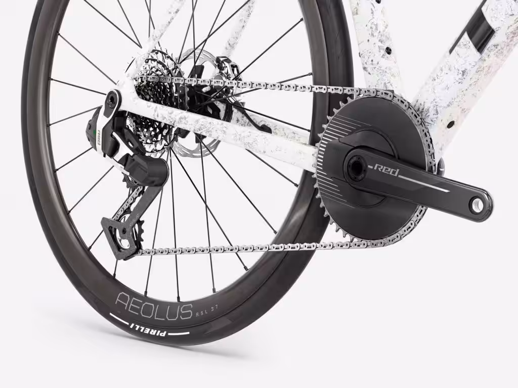

La Domane SLR 9 AXS 1x también emplea una transmisión 1×13, pero se sitúa en un extremo diferente de la gama. Monta SRAM RED XPLR AXS con potenciómetro, plato de 44 dientes y cassette 10-46, aunque utiliza ruedas Aeolus RSL 37, cubiertas Pirelli P Zero Race RS de 28 mm y un conjunto integrado Trek Aero RSL Road.
Esa configuración reduce su peso anunciado hasta los 6,6 kg, lo que la convierte en la Domane Gen 5 más ligera. Aunque conserva la compatibilidad con cubiertas anchas, su montaje de serie tiene un enfoque más deportivo y próximo al de una bicicleta de carretera de competición. Su precio es de 10.499 euros, exactamente el mismo que el de la SLR 9 AXS de doble plato.

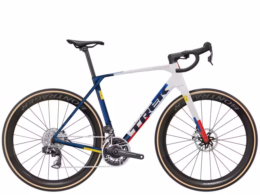

Una edición No. 76 ICON para celebrar los 50 años de Trek
La No. 76 ICON es una edición limitada a 124 unidades y se convierte en la Domane más cara de la gama
Por encima de los montajes convencionales aparece la Trek Domane SLR 9 AXS No. 76 ICON. Se trata de una edición especial creada con motivo del 50 aniversario de Trek y limitada a 124 bicicletas para todo el mundo.
Emplea el cuadro de carbono OCLV Serie 900 y una transmisión SRAM RED AXS de doble plato, con potenciómetro, platos 48/35 y cassette 10-36. También incorpora ruedas Aeolus RSL 37 de carbono, cubiertas Bontrager Kwaremont RSL de 35 mm y un sillín Aeolus RSL específico del 50 aniversario.
Su principal elemento diferenciador es la pintura ICON No. 76, acompañada de detalles especiales en la cinta del manillar y los tapones. El precio en España es de 12.999 euros y su peso anunciado es de 7,2 kg.
No es la Domane más ligera ni la única equipada con SRAM RED AXS. Su sobreprecio se explica principalmente por la exclusividad de la decoración, la producción limitada y los componentes conmemorativos.
