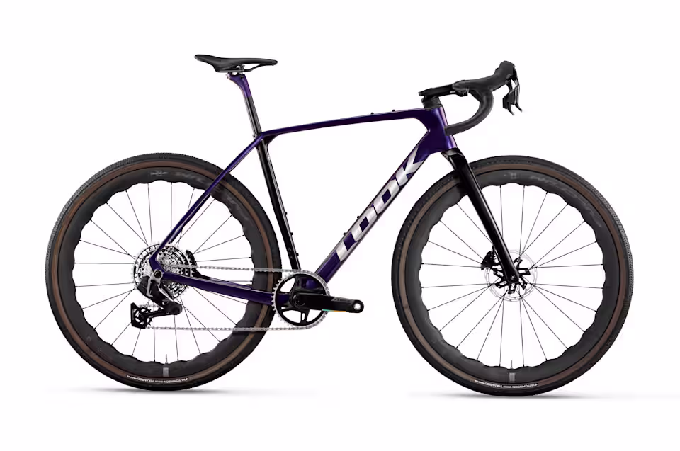

LOOK presentó la G85 Cezal como una plataforma capaz de combinar competición, aventura y uso polivalente. Ahora llega la G85 Cezal RS, una versión que concentra su desarrollo en las carreras: cambia la construcción del carbono, rebaja el peso y aumenta la rigidez, conservando la capacidad para montar neumáticos anchos y afrontar recorridos técnicos. Su planteamiento combina eficiencia de pedaleo, posición aerodinámica y filtrado de vibraciones para mantener el rendimiento durante muchas horas.
Una nueva construcción de carbono para llevar la Cezal a las carreras
El cuadro pintado pesa 1.000 g en talla M y la bicicleta con SRAM RED XPLR declara 7,9 kg
La denominación RS identifica los modelos más deportivos de LOOK y, en este caso, supone una evolución que va más allá del montaje. Aunque la G85 Cezal RS conserva las formas y la base geométrica de la plataforma original, utiliza una nueva distribución de las fibras de carbono de alto módulo. Los datos de lanzamiento sitúan la reducción de peso en 200 g respecto al cuadro de referencia de la Cezal, con un peso anunciado de 1.000 g para el cuadro pintado en talla M.
La nueva construcción también incrementa la rigidez en dos puntos especialmente relevantes: un 19 % en el pedalier y un 20 % en la dirección, de acuerdo con las cifras de LOOK. El objetivo es mejorar la respuesta al acelerar, esprintar o subir, además de mantener la precisión del frontal cuando se rueda sobre superficies irregulares. La marca utiliza su 795 Blade RS 3 de carretera como referencia de eficiencia en la transmisión de potencia, aunque la Cezal RS conserva las necesidades propias de una gravel, como el mayor paso de rueda y una horquilla más larga.
Otro cambio respecto a la versión polivalente es la eliminación del compartimento de almacenamiento en el tubo diagonal. La RS concentra así su propuesta en una construcción más ligera y orientada a las carreras, mientras que la G85 Cezal original continúa dentro de la gama con su enfoque más versátil.

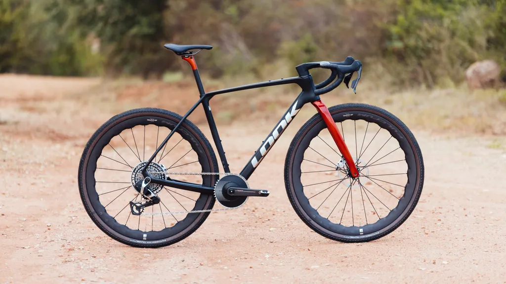

Desarrollada con Russell Finsterwald
Russell Finsterwald ha participado en el desarrollo de la versión RS y en su puesta a punto en competición
La experiencia de Russell Finsterwald ha formado parte del desarrollo de esta bicicleta. El estadounidense ya había mostrado las posibilidades competitivas de la plataforma Cezal con su victoria en la Belgian Waffle Ride de Arizona, y su participación en el proyecto RS ha permitido trasladar las exigencias de las carreras a la puesta a punto del conjunto. El foco está en conseguir una bicicleta capaz de responder a los cambios de ritmo y, al mismo tiempo, mantener un comportamiento predecible cuando se acumulan las horas sobre pistas deterioradas.
Ese equilibrio también aparece en la explicación de Romain Simon, responsable de producto de bicicletas de LOOK: «Con la G85 Cezal RS no queríamos obligar a los ciclistas a elegir entre peso y capacidad, así que creamos una plataforma que cubre prácticamente cualquier escenario. Nuestro equipo de carretera conoce a fondo la aerodinámica, y precisamente por eso decidimos no sacrificar el control del ciclista por ganancias aerodinámicas marginales».

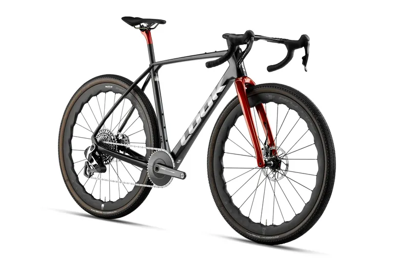

La gama inicial ofrece dos bicicletas completas, ambas con transmisiones electrónicas SRAM XPLR AXS de 13 velocidades y cassette de 10-46 dientes. Comparten las ruedas de carbono Fulcrum SHARQ C25 de 42 mm de perfil y los neumáticos Hutchinson Touareg Race de 700 × 45 mm. La versión Force combina un plato de 40 dientes con el cockpit Deda y declara 8,3 kg, mientras que la RED monta un plato aero de 44 dientes, componentes de carbono de LOOK en el frontal y anuncia 7,9 kg.
La Force se presenta en acabado Hypershift Blue. La RED utiliza Chrome Orange / Black Carbon, una combinación de carbono visto mate y naranja cromado inspirado en el ámbar, con reflejos que cambian según incide la luz. También existe un kit de cuadro para realizar un montaje propio, que incluye pedalier Token T47, los elementos de montaje Flat Mount de 160 mm y una tija de carbono LOOK LS1 de 27,2 mm.
Característica G85 Cezal RS Force XPLR G85 Cezal RS RED XPLR
Cuadro Carbono de alto módulo G85 Cezal RS Carbono de alto módulo G85 Cezal RS
Grupo SRAM Force XPLR AXS, 1 × 13 SRAM RED XPLR AXS, 1 × 13
Plato 40 dientes 44 dientes, aero
Cassette 10-46 dientes 10-46 dientes
Manillar Deda Superzero Carbon LOOK Aero Carbon RS3
Potencia Deda Superbox LOOK Aero Carbon
Ruedas Fulcrum SHARQ C25, perfil de 42 mm Fulcrum SHARQ C25, perfil de 42 mm
Neumáticos Hutchinson Touareg Race, 700 × 45 mm Hutchinson Touareg Race, 700 × 45 mm
Peso anunciado 8,3 kg 7,9 kg
Color Hypershift Blue Chrome Orange / Black Carbon
La LOOK G85 Cezal RS está disponible en dos montajes completos: la versión con SRAM Force XPLR y ruedas Fulcrum SHARQ C25 de 42 mm cuesta 6.990 €, mientras que el montaje con SRAM RED XPLR y las mismas ruedas se sitúa en 8.999 €. Para quienes prefieran configurar la bicicleta a su medida, el kit de cuadro tiene un precio de 3.290 €.
