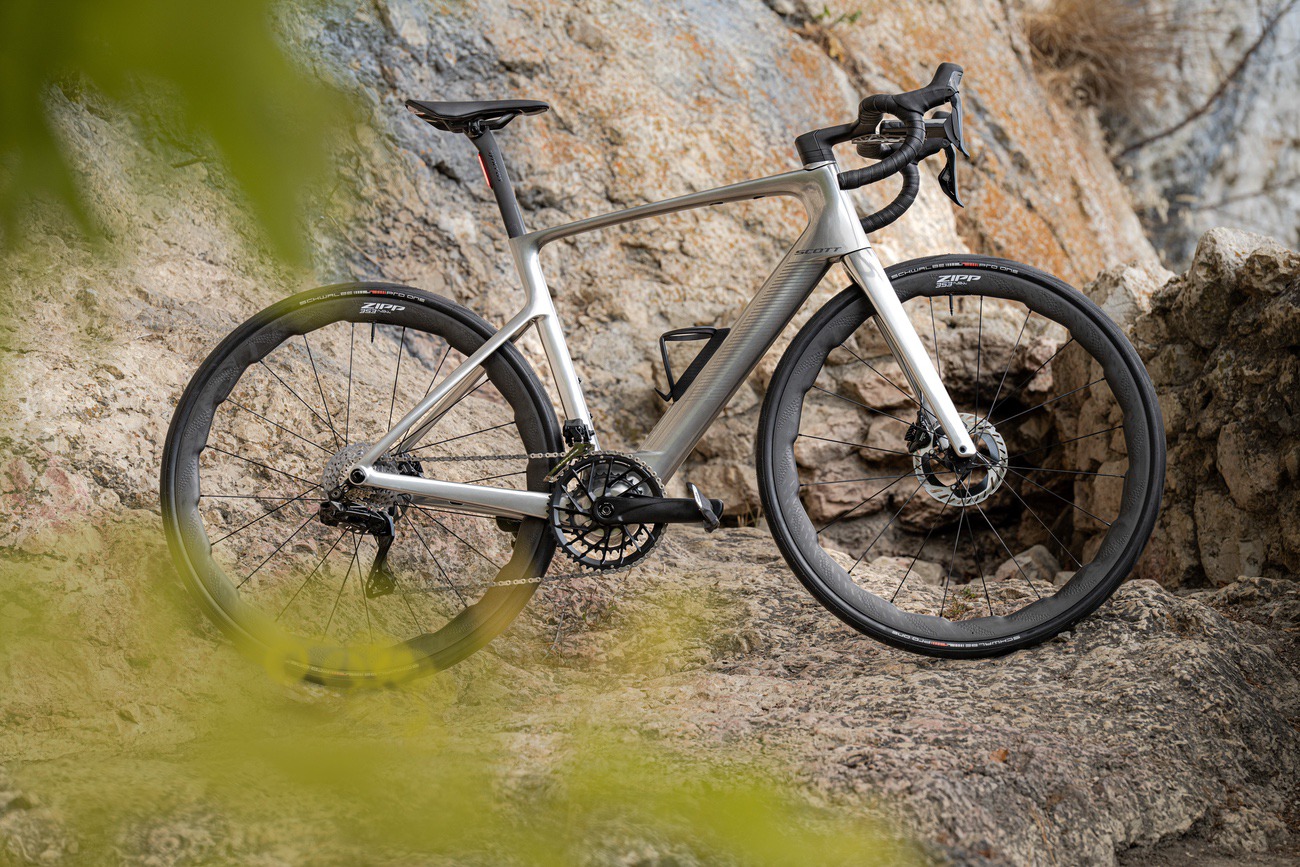

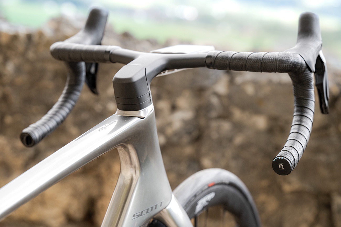

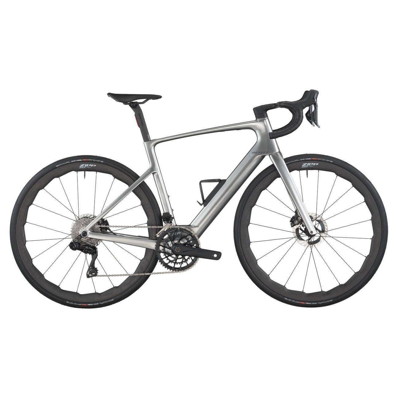

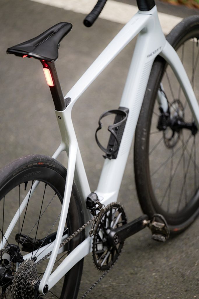

El diseño de la Scott Fastlane es una declaración de intenciones. A primera vista, cuesta distinguirla de una bicicleta convencional. Su cuadro es delgadísimo, con líneas limpias y proporciones idénticas a una Addict RC, y el sistema de asistencia queda completamente oculto. No hay grandes pantallas ni mandos visibles: todo lo esencial se integra en el manillar.

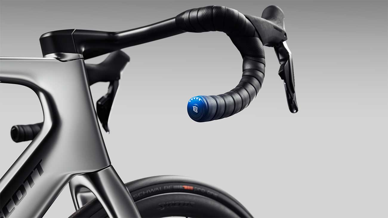

El indicador LED integrado muestra los datos imprescindibles (nivel de batería y modo de asistencia), mientras que los botones para cambiar los modos se sitúan en los capuchones de las manetas, permitiendo hacerlo sin variar la posición de las manos. El cableado interno alimenta directamente luces, botones y cambios desde la batería principal, eliminando cualquier cable extra o batería adicional.
Esta integración no es solo estética: al simplificar el sistema eléctrico, se reduce el mantenimiento y se optimiza el peso total. El resultado es una bicicleta limpia, silenciosa y tecnológicamente avanzada, pensada para que el ciclista se concentre únicamente en la carretera.

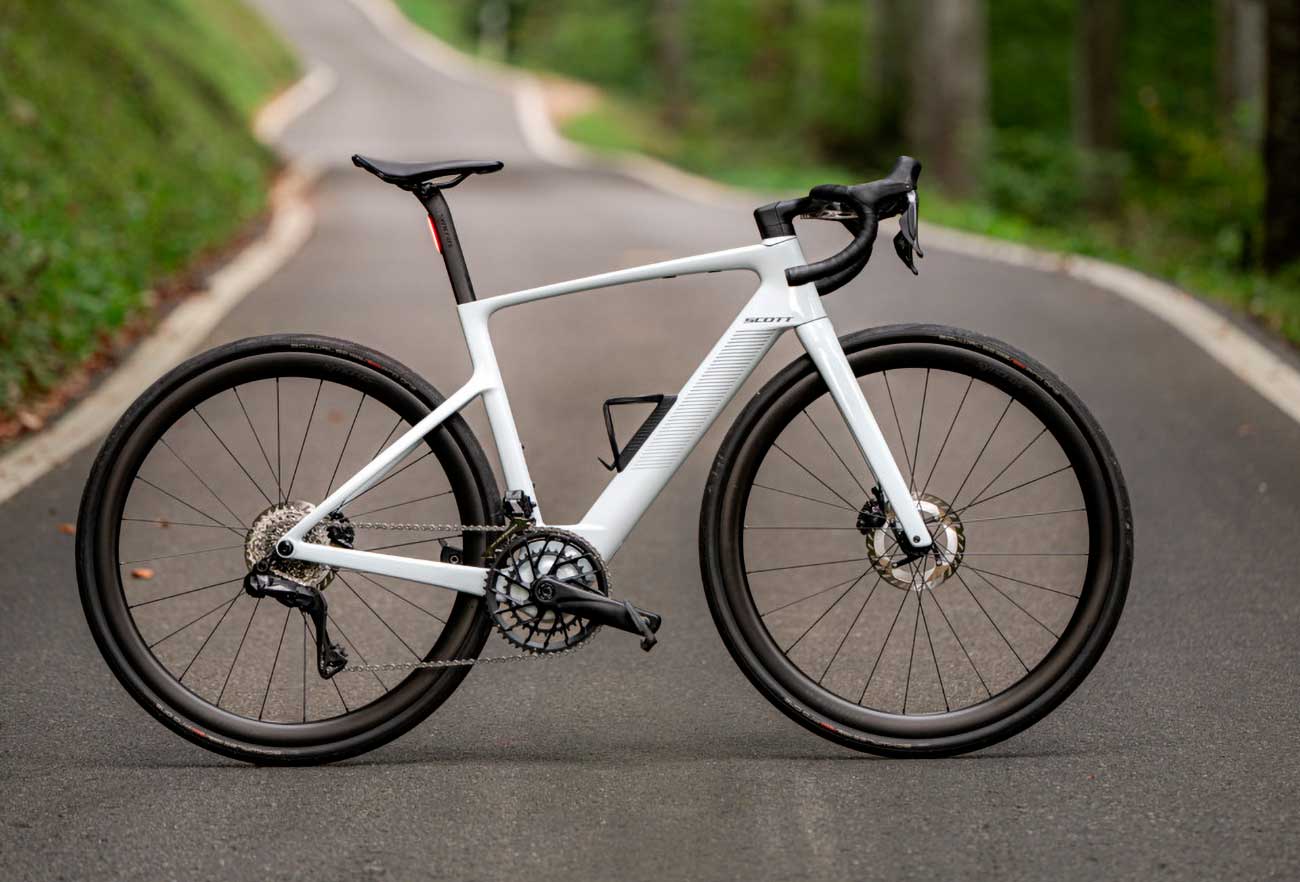

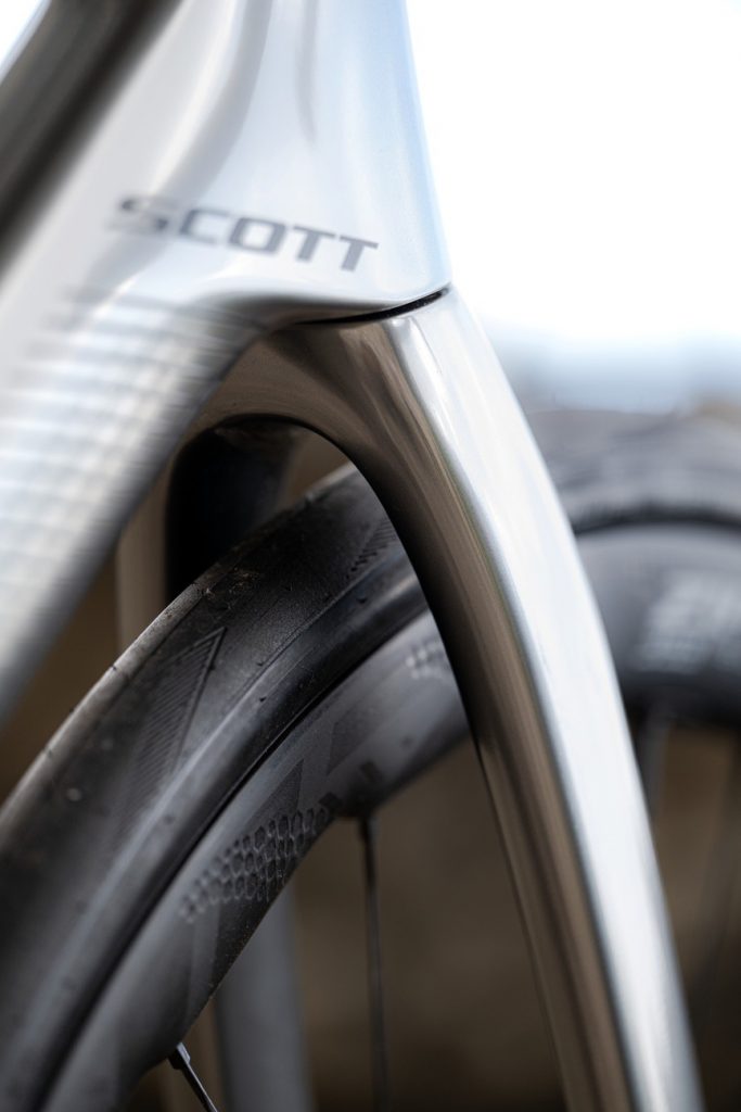

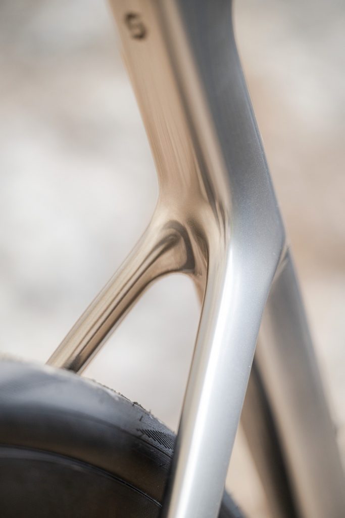

Cuadro ultraligero y aerodinámico
Un cuadro de 865 gramos
El cuadro de la Fastlane está fabricado en carbono HMX, el mismo material de las gamas más altas de Scott, con un peso de solo 865 gramos, mientras que la horquilla pesa 353 gramos. Es, sin duda, una de las bicicletas eléctricas más ligeras del mercado.
Scott ha desarrollado la Fastlane partiendo del objetivo de que se comporte como una bicicleta de carretera pura, pero con el plus del sistema eléctrico. La geometría está inspirada en la Addict, con un enfoque endurance, es decir, equilibrado entre comodidad y eficiencia.
SCOTT Fastlane
Lista para cubiertas de hasta 34 mm
Además, su diseño aerodinámico no busca simplemente ganar velocidad, sino reducir el consumo de energía. Cuanta menos resistencia al aire, menos esfuerzo realiza el motor y más autonomía se obtiene.
Las cubiertas de 34 mm de ancho ofrecen el equilibrio ideal entre confort y agarre, permitiendo salir del asfalto sin miedo y manteniendo una excelente estabilidad en largas bajadas o sobre pavimentos irregulares. El cuadro también incorpora la patilla de cambio universal UDH, lo que lo hace compatible con los grupos actuales y futuros.

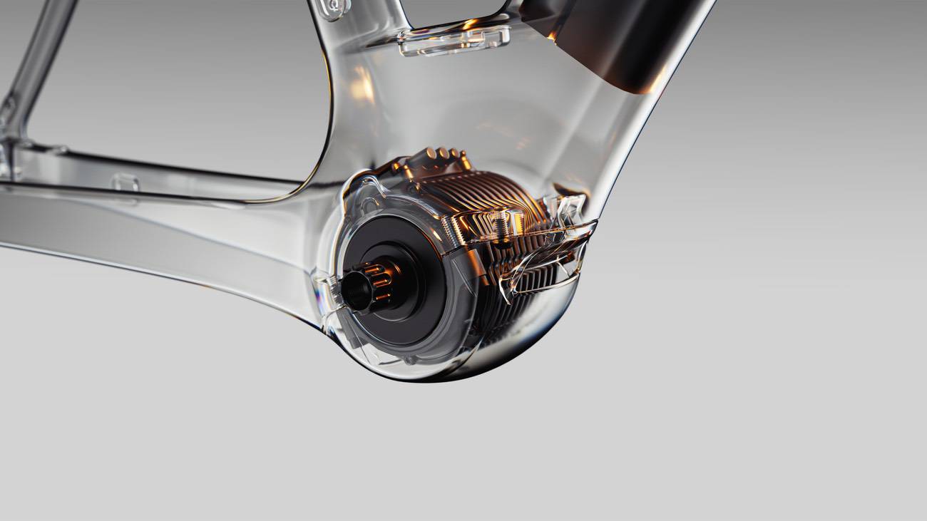

Motor TQ HPR40, natural y silencioso
40 Nm de par y 200 W de potencia máxima
El corazón de la Fastlane es el TQ HPR40, un motor compacto, ligero y extremadamente silencioso. Ofrece hasta 40 Nm de par y 200 W de potencia máxima, lo que se traduce en una asistencia suave, progresiva y perfectamente integrada con el pedaleo.
El sistema se desacopla automáticamente cuando se superan los 25 km/h, permitiendo rodar sin resistencia adicional. Y cuando la pendiente aumenta, el motor se reactiva con una suavidad imperceptible, manteniendo la sensación de pedaleo natural en todo momento.
El nuevo diseño del HPR40 es incluso más eficiente que la generación anterior, con una resistencia mínima al pedaleo y un funcionamiento prácticamente inaudible. Además, el sistema es “inteligente”: aprende del estilo de cada ciclista y adapta la entrega de potencia en función de la cadencia, la fuerza y la frecuencia del pedaleo.

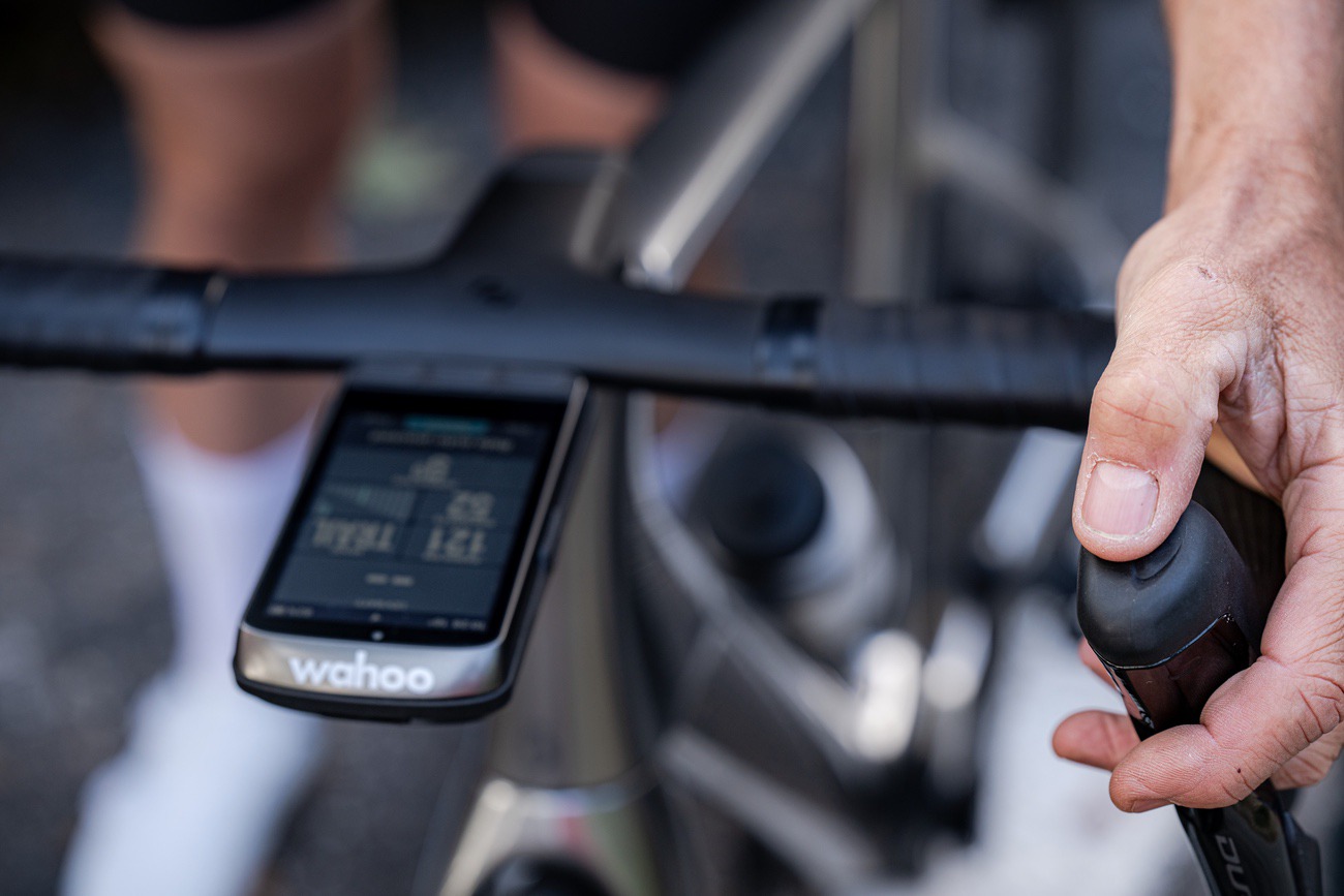

Modos de asistencia y conectividad
3 modos de asistencia y una entrega de potencia natural
La Fastlane dispone de tres modos de asistencia (Eco, Medio y Alto), controlables mediante los botones integrados en las manetas. Gracias a la conectividad Bluetooth y ANT+, el ciclista puede visualizar la información completa del sistema en cualquier ciclocomputador o en la app oficial de TQ para smartphone.
Esta configuración minimalista evita distracciones, mantiene un cockpit limpio y facilita la personalización del nivel de asistencia según el tipo de terreno o el estado físico del ciclista.

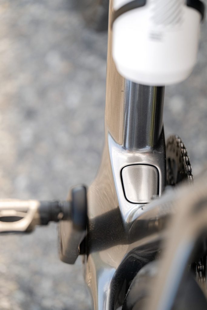

Batería interna y range extender
El range extender de 160 Wh amplía la autonomía y mantiene el diseño limpio y equilibrado
El tubo inferior de la Fastlane esconde una batería de 290 Wh perfectamente integrada. Gracias al bajo peso del conjunto y la eficiencia del motor, proporciona una autonomía notable para rutas largas, con un tiempo de carga total de solo 3 horas.
El cargador TQ compacto cabe en la bolsa Syncros diseñada para el cuadro, ideal para transportarlo en rutas de varios días. Además, se puede añadir una batería auxiliar de 160 Wh, con el mismo formato que un bidón. El sistema de liberación rápida exclusivo de Scott permite cambiar entre batería auxiliar y portabidón sin herramientas y en cuestión de segundos.
El sistema de gestión SMART de TQ gestiona ambas baterías de forma automática: usa primero la auxiliar y luego la principal, y al cargar da prioridad a la batería interna.

La luz trasera Syncros Campbell iL está conectada a la batería principal, garantizando visibilidad en todo momento, y el sistema permite conectar una luz delantera adicional alimentada desde la misma fuente. Además, la bicicleta incluye portabidón Syncros Coupe Cage 1.0 y opciones de bolsas específicas para el cuadro.

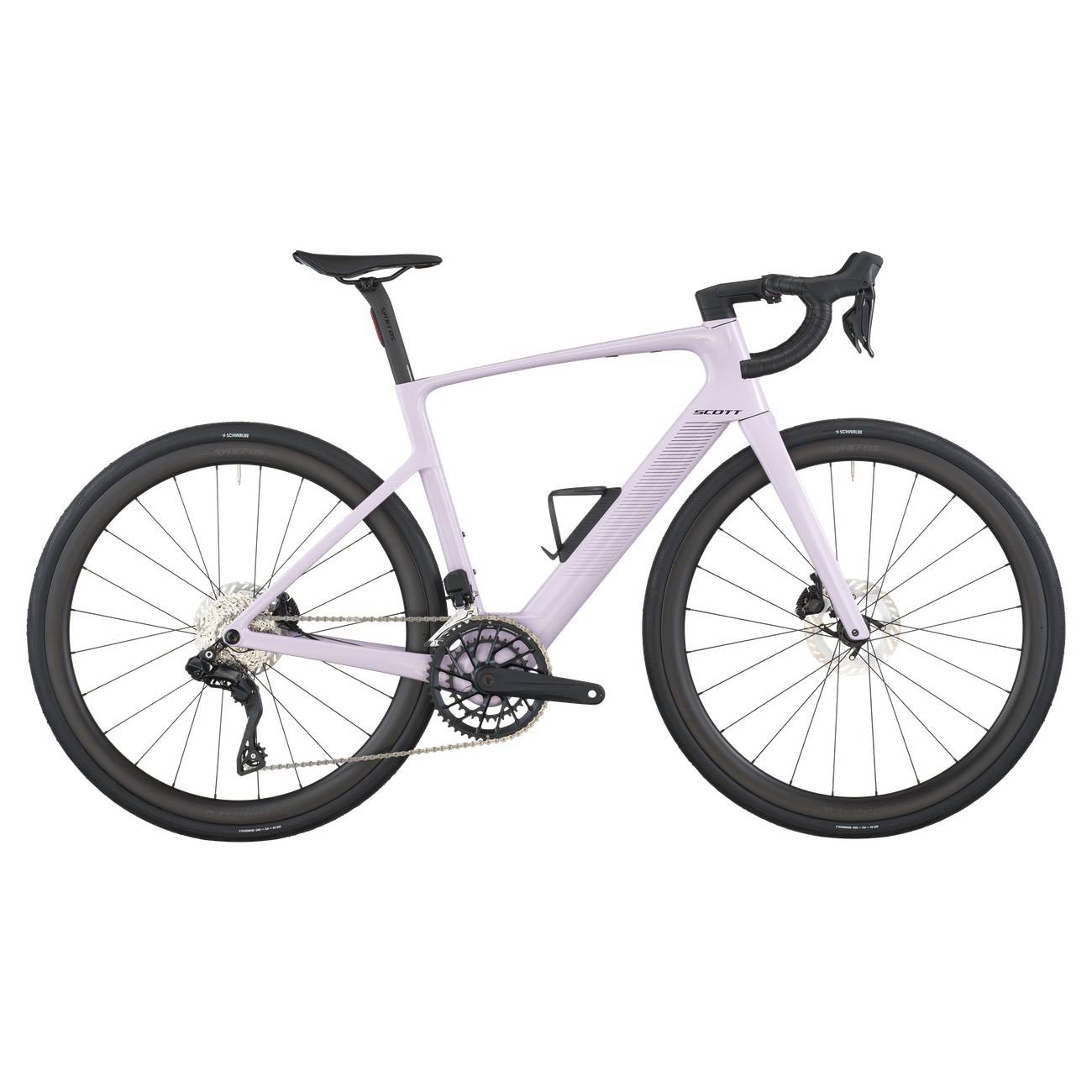

Gama y especificaciones
Los tres modelos comparten el mismo cuadro HMX con geometría endurance, motor TQ HPR40 y batería interna de 290 Wh, pero se diferencian en el nivel de componentes y el uso de carbono en los periféricos.
Más información

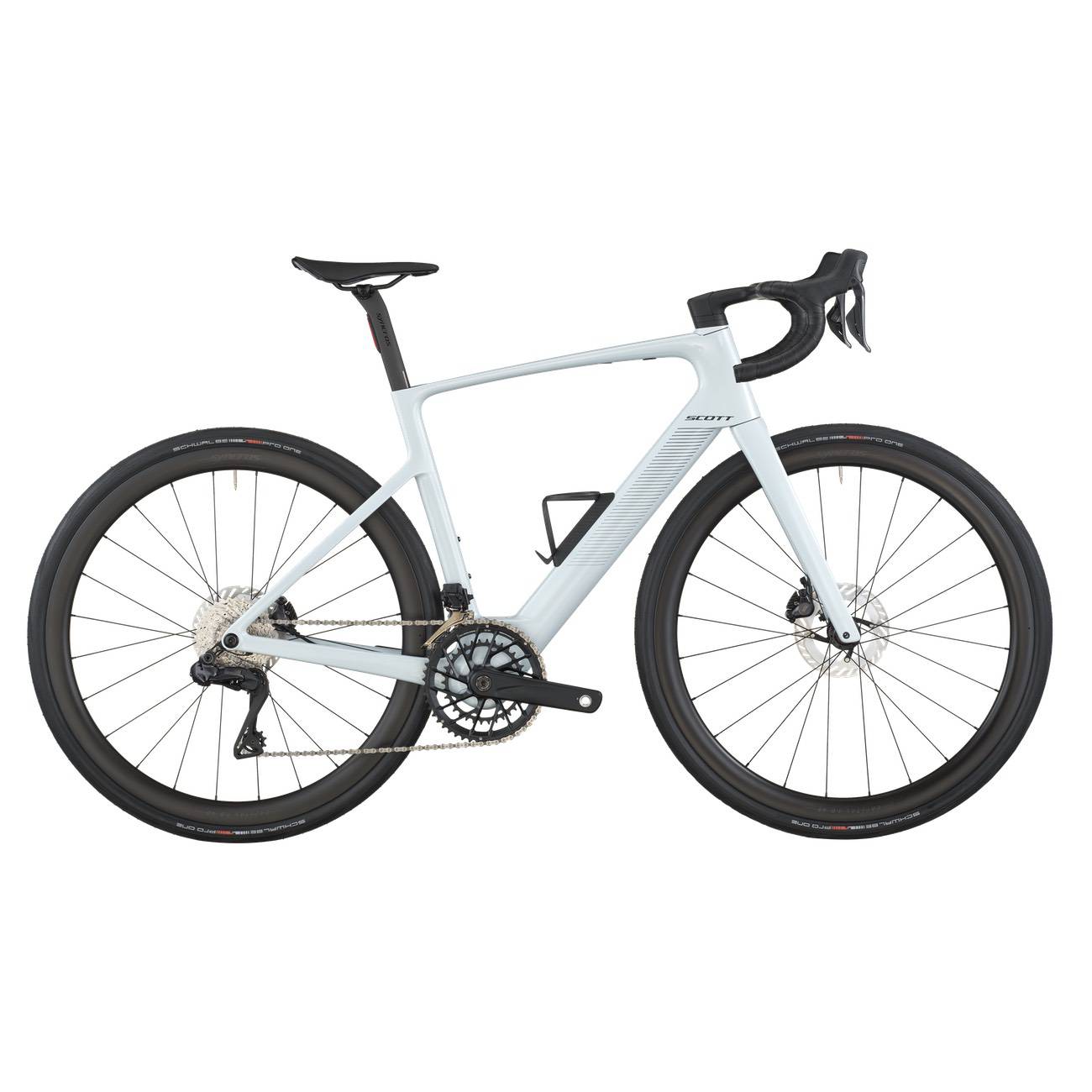

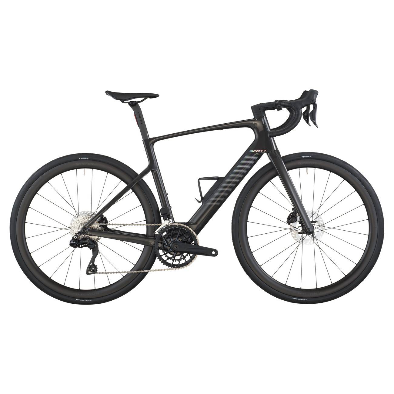

Especificación Fastlane Premium Fastlane 10 Fastlane 20
Precio 12.399 € 7.999 € 6.999 €
Grupo Shimano Dura-Ace Di2 (2×12) Shimano Ultegra Di2 (2×12) Shimano 105 Di2 (2×12)
Ruedas Zipp 353 NSW TL SR 40 Carbon Syncros Capital 1.0 40 Disc Syncros Capital 1.0 40 Disc
Motor TQ HPR40, 40 Nm, 200 W, asistencia hasta 25 km/h
Batería TQ interna de 290 Wh, con opción de batería auxiliar de 160 Wh
Cuadro Carbono HMX, geometría endurance, patilla UDH, integración Syncros
Manillar Syncros IC-R100-SL Carbon Syncros IC-R100-SL Carbon Syncros HB-R100-AL
Tija Syncros Duncan SL iL D-shape Syncros Duncan 1.0 iL D-shape Syncros Duncan 1.0 iL D-shape
Sillín Syncros Belcarra V 1.0 NEO Cut Out Syncros Belcarra V 2.0 NEO Cut Out Syncros Belcarra V 2.0 NEO Cut Out
Neumáticos Schwalbe PRO ONE Evo 700x34C (Fastlane 20: Schwalbe ONE Fold 700x34C)
Peso 9,9 kg 10,6 kg 11,1 kg
Colores Chrome Silver Cumulus White Carbon Black / Violet Pink
