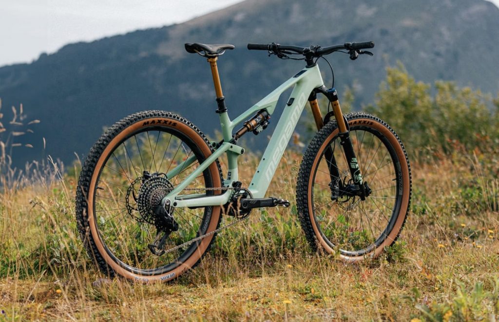

Se llama Megamo Native y es una apuesta decidida de Megamo por el segmento de las e-bikes ligeras. Una bicicleta con filosofía trail, con 150 mm de recorrido trasera, que viene a completar a la Megamo Crave CRB, la e-MTB «full power», y totalmente consolidada, de la marca. Esta Megamo Native es el debut en una categoría en alza y con la que el sector espera dar un producto ideal para aquellos usuarios que dan prioridad a las sensaciones de auténtica bicicleta sobre la potencia pura de las e-bikes «full power».

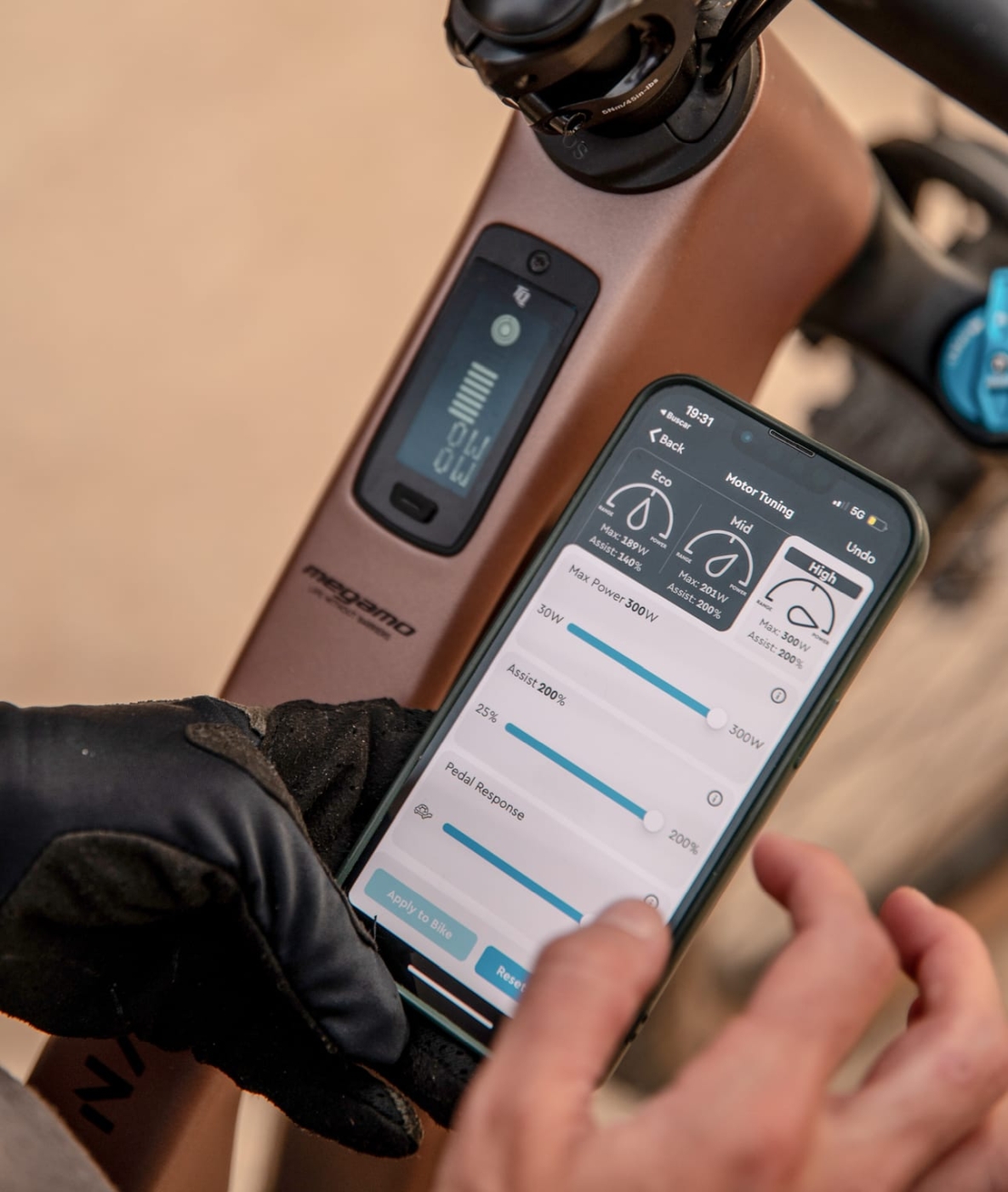

A nivel de uso el motor TQ HPR50 dispone de un display integrado en el tubo superior de la Megamo Nativa con toda la información básica necesaria en las salidas. Tenemos a nuestra disposición 3 modos de asistencia que podemos personalizar con su app para smartphones.
Al margen de su suavidad de accionamiento gracias a su transmisión de engranaje armónico, lo que notaremos en marcha es que funciona de forma prácticamente silenciosa. Otro factor importante para los potenciales usuarios de la Megamo Native, que potencia el feeling de bicicleta y la aleja del funcionamiento de las e-bikes full power.

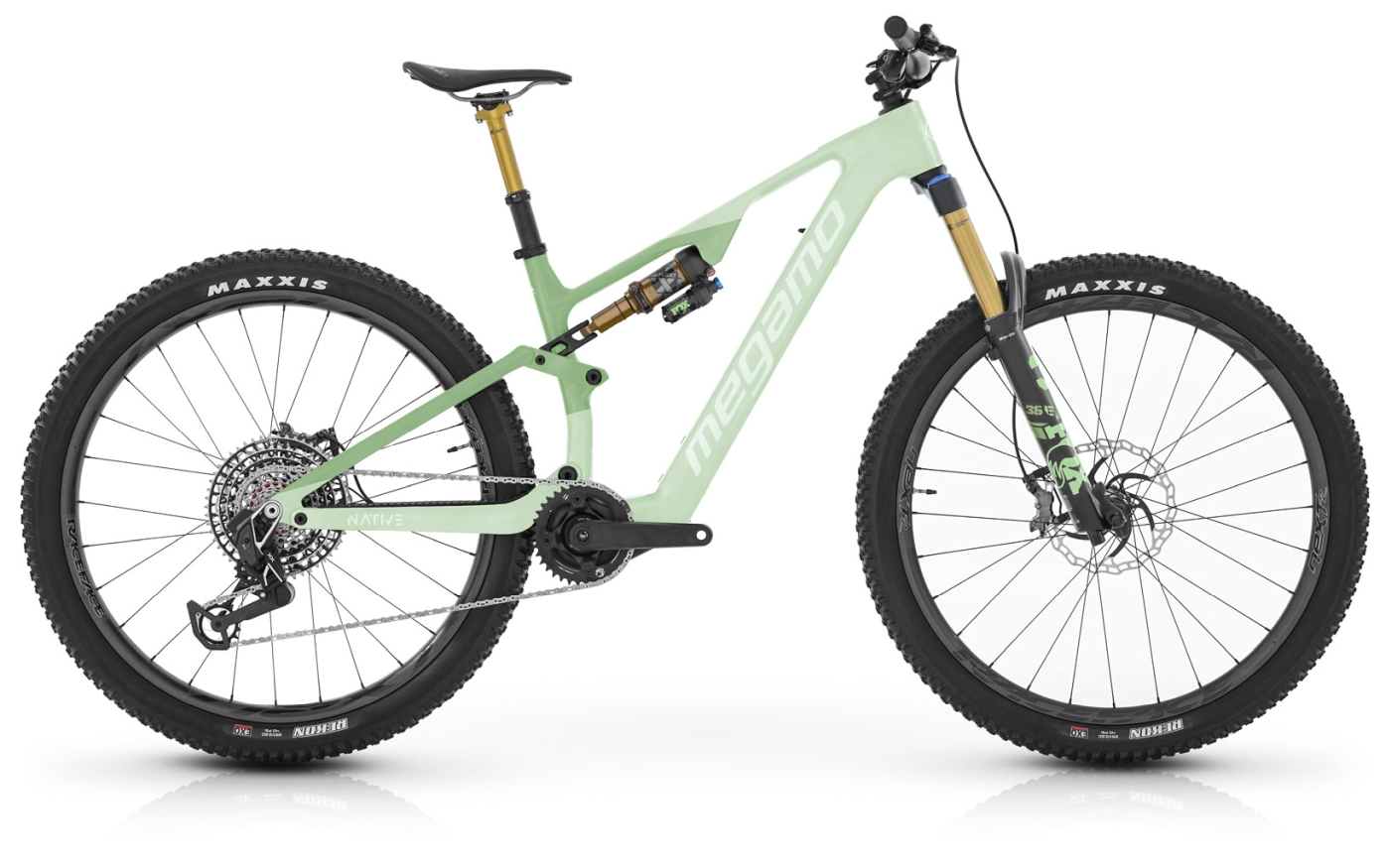

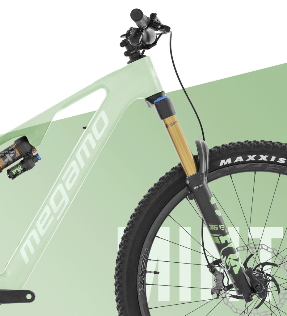

El cuadro de la Megamo Native es completamente nuevo y, como era de esperar para una apuesta de este nivel, está realizado en carbono. Sus líneas os serán familiares. De lejos puede parecer una Megamo Track «musculada». Y eso permite seguir la línea de diseño introducida con esa bicicleta hace unos meses.

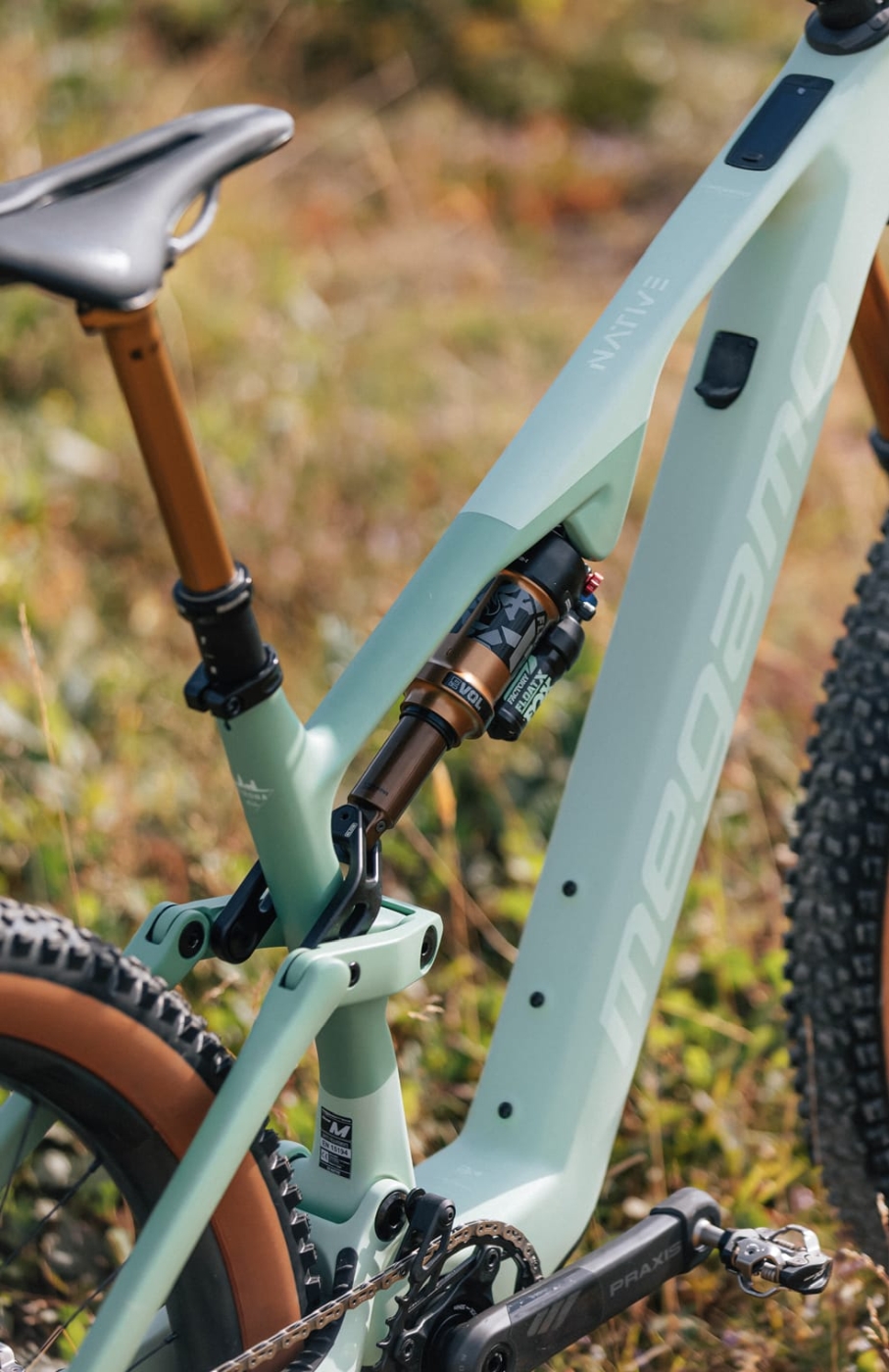

Tiene 150 mm de suspensión trasera con un sistema de suspensión de tipo 4-bar (con punto de giro en las vainas). Se ha trabajado en la cinemática y en su funcionamiento para que se pueda emplear tanto con amortiguadores de aire como de muelle. De hecho, las Megamo Native cuentan con amortiguadores con ajustes personalizados, tanto en sus versiones Fox como RockShox.
Han añadido sistema de cableado interno por la dirección y usa patilla de cambio SRAM UDH.
