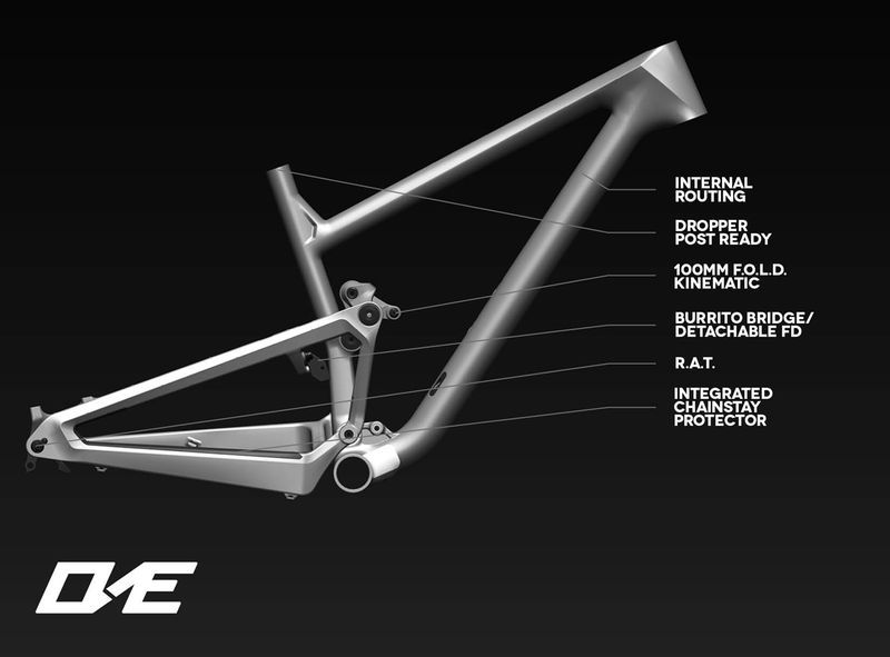

Cuenta con 100mm de recorrido. En el diseño de la suspensión F.O.L.D. uno de los puntos clave fue intentar que el centro de gravedad bajase lo máximo posible. Lo que en los senderos significa poder trazar curvas lentas con soltura y tener seguridad en terreno roto.
Obviamente, la rigidez a prueba de piernas de Copa del Mundo era otro parámetro a tener en cuenta. En su funcionamiento se buscó que la suspensión tuviese la capacidad de trabajar en las pequeñas irregularidades sin afectar al pedaleo.
focus09
El cuadro cuenta con cableado interno, posibilidad de montar tija telescópica, protectores integrados para proteger el cuadro y el sistema de cierre de eje pasante y acción rápida R.A.T. (gracias al que lograron el cambio de rueda más rápido que hemos visto en carrera). Se puede montar desviador delantero en él sin problemas.
focus06
De su geometría, el ángulo de sillín se va a los 74,5º, pensado para sacar el máximo rendimiento de nuestras pedaladas. Las vainas, al contrario de lo habitual, son relativamente largas con sus 448mm. La idea tras esta decisión era lograr una bicicleta estable y con tracción en cualquier situación. El reach es generoso, como ya es habitual (435mm en talla M) y el bajo centro de gravedad es clave en su comportamiento.
focus01
