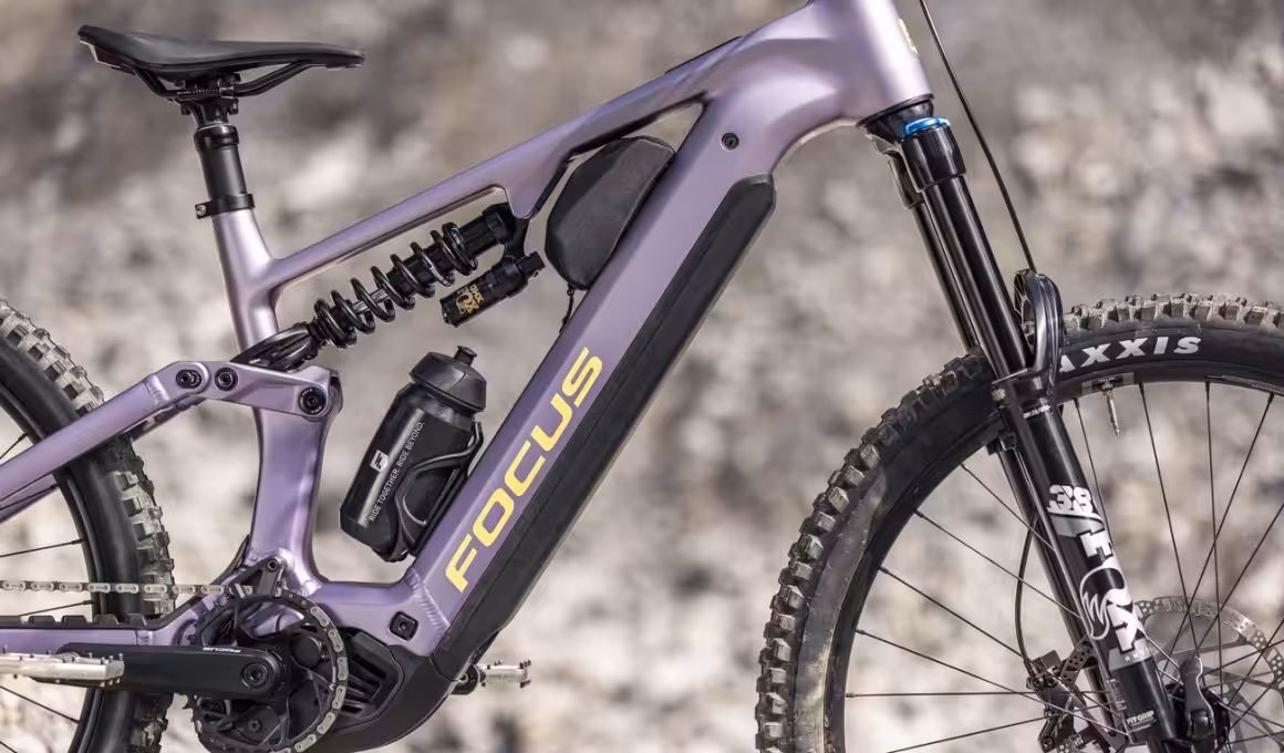

La FOCUS SAM refuerza su montaje de enduro
La SAM 9 recibe una RockShox ZEB Ultimate y un amortiguador de muelle Vivid Coil Ultimate
La familia SAM mantiene su orientación hacia el enduro, con 170 mm de recorrido delantero y 165 mm en la parte trasera. FOCUS conserva el System Controller integrado en el tubo superior y el compacto Mini Remote en el manillar, una configuración con pocos elementos expuestos y adecuada para una bicicleta destinada a afrontar terreno técnico.
Focus SAM 8
Las FOCUS SAM 9 y SAM 8 comparten cuadro de aluminio, motor Bosch Performance Line CX y hasta 800 Wh de batería
La SAM 9 incorpora una horquilla RockShox ZEB Ultimate y un amortiguador de muelle RockShox Vivid Coil Ultimate. Su transmisión SRAM Eagle 90 Transmission de 12 velocidades se combina con frenos SRAM Maven Silver de cuatro pistones y discos de 220 mm. También equipa ruedas DT Swiss HF 1900 y neumáticos Schwalbe Magic Mary Gravity-Pro Radial. Está disponible con batería de 600 Wh por 7.199 € o de 800 Wh por 7.499 €.
La SAM 8 monta una horquilla FOX 38 Rhythm, un amortiguador de muelle FOX DHX Performance, cambio SRAM Eagle 70 y frenos TRP EVO Comp. Sus precios son de 5.699 y 5.999 €, en función de la batería escogida. Ambas versiones utilizan el motor Bosch Performance Line CX y un cuadro de aluminio.
