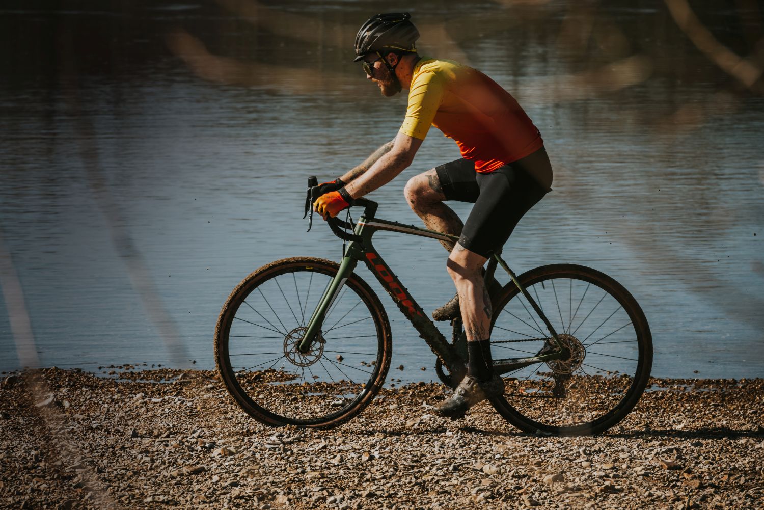

Empecemos por el principio. Look es una de las marcas que más experiencia tiene en el tratamiento del carbono para ciclismo. Nada menos que 30 años de experiencia a sus espaldas. Así que a la hora de diseñar el cuadro de la Look 765 Gravel RS han querido plasmar todo lo que saben en ese apartado. Escoger el tipo de fibra, su distribución, su orientación y su acabado. Dar un valor tecnológico alto es clave en la imagen de marca de Look y esta nueva bicicleta de gravel no es la excepción. Han habido premisas claras en el diseño del cuadro. En el gravel la capacidad de absorción de irregularidades es un aspecto fundamental. De ahí que se haya buscado una gran rigidez lateral para favorecer un pedaleo sólido, pero cierta capacidad de flexión en el plano vertical para ganar en comodidad. Premisas muy similares a las de un cuadro de XC, pero aún más extremas teniendo en cuenta que aquí no entran en juego ruedas de neumáticos tan gordos como en MTB.
[SIMG]71826[/SIMG]
Combina 3 tipos de fibra para lograr un cuadro que pesa 1,2 kg
En el cuadro de la Look 765 Gravel RS se han combinado 3 tipos de fibra de carbono diferente: 29% HM, 46% IM, 10% HR y 15% de fibra específica. Todo ello con orientaciones de cada capa estudiadas al milímetro. El cuadro se queda en un peso de 1,2 kg y listo para un uso agresivo dentro del gravel. También se ha diseñado una horquilla de carbono a juego que pesa 390 gramos.
La versatilidad de uso es fundamental en la Look 765 Gravel RS. Por ello han optado por diseñar un cuadro que admita y esté preparado para ruedas de 700 de carretera con neumáticos de hasta 37C o de 650B con cubiertas de hasta 2,1″. Si optas por montar cubiertas de 700 con anchura de 28 a 32 mm tendrás una bicicleta con un comportamiento muy cercano a un modelo tradicional de carretera. En cambio, si apuestas por las 650B con gomas de hasta 54 mm de ancho (un 2,1″ aproximadamente) tendrás una bicicleta preparada para enfrentarse a caminos más abruptos y exigentes gracias al plus de comodidad de los neumáticos de mayor volumen.
