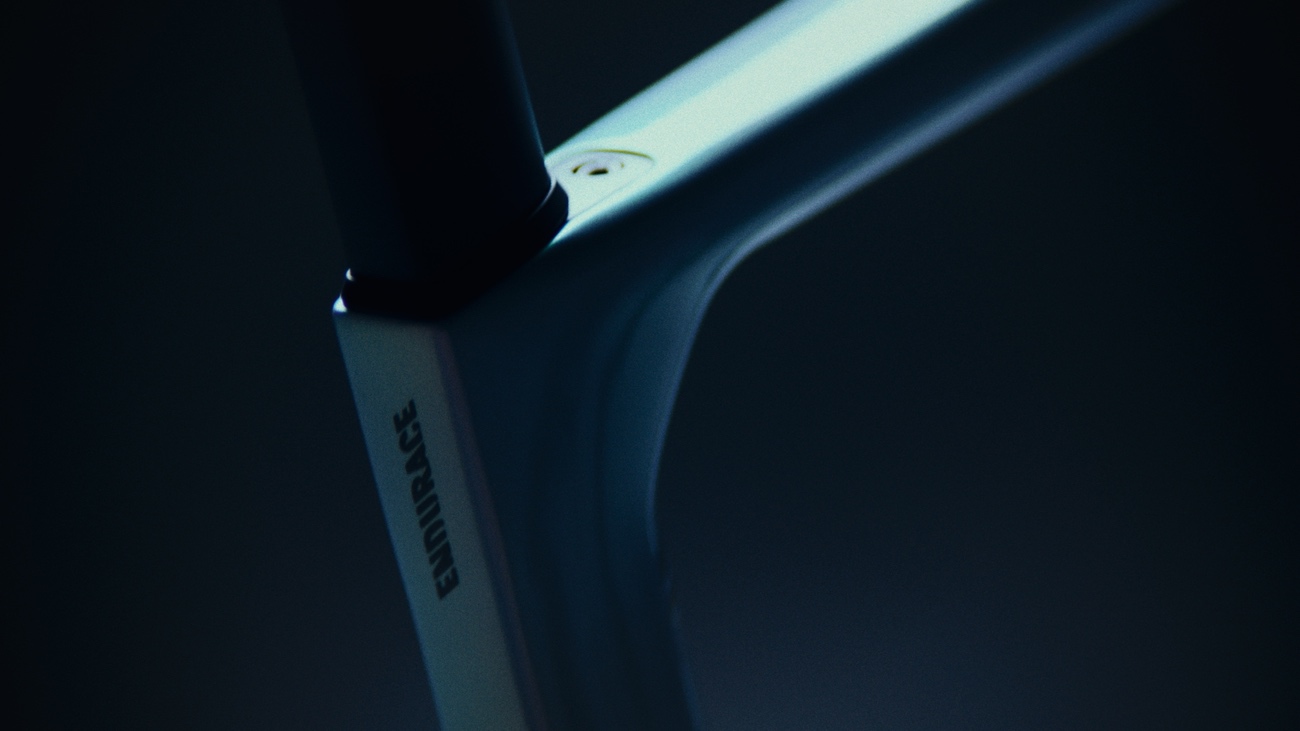

Carbono CFR: más rigidez y más resistencia
Un cuadro más rígido en la parte frontal para mantener precisión y eficiencia en esfuerzos máximos

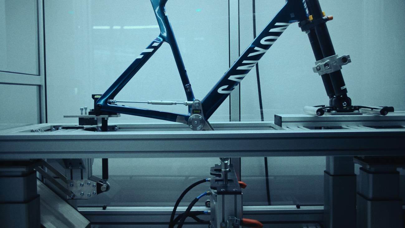

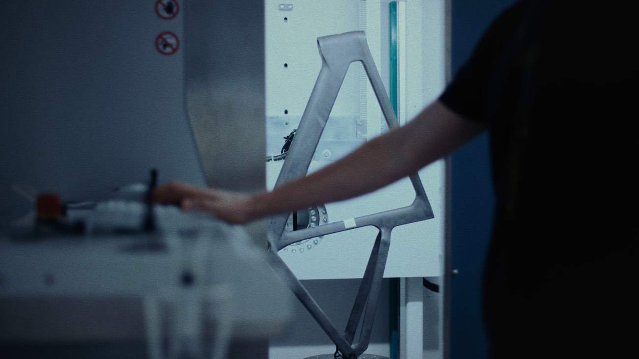

El trabajo sobre el cuadro ha sido uno de los puntos clave. Canyon emplea fibras Toray T1100 y T800 combinadas con fibras YS80 para aumentar la rigidez en la zona frontal.
El dato es claro: la rigidez del tubo de dirección pasa a 115 N/°, frente a los 103 N/° de la Aeroad CFR. Esto responde directamente a la demanda de los corredores profesionales, que necesitan máxima precisión en apoyos, sprints y cambios de ritmo incluso sobre superficies irregulares.
Pero esa rigidez no llega sola. También implica una mayor robustez estructural, algo clave en este tipo de uso. La Endurace CFR ha sido sometida a test que superan los estándares habituales de la industria, simulando impactos y cargas propias del pavé para garantizar su fiabilidad.

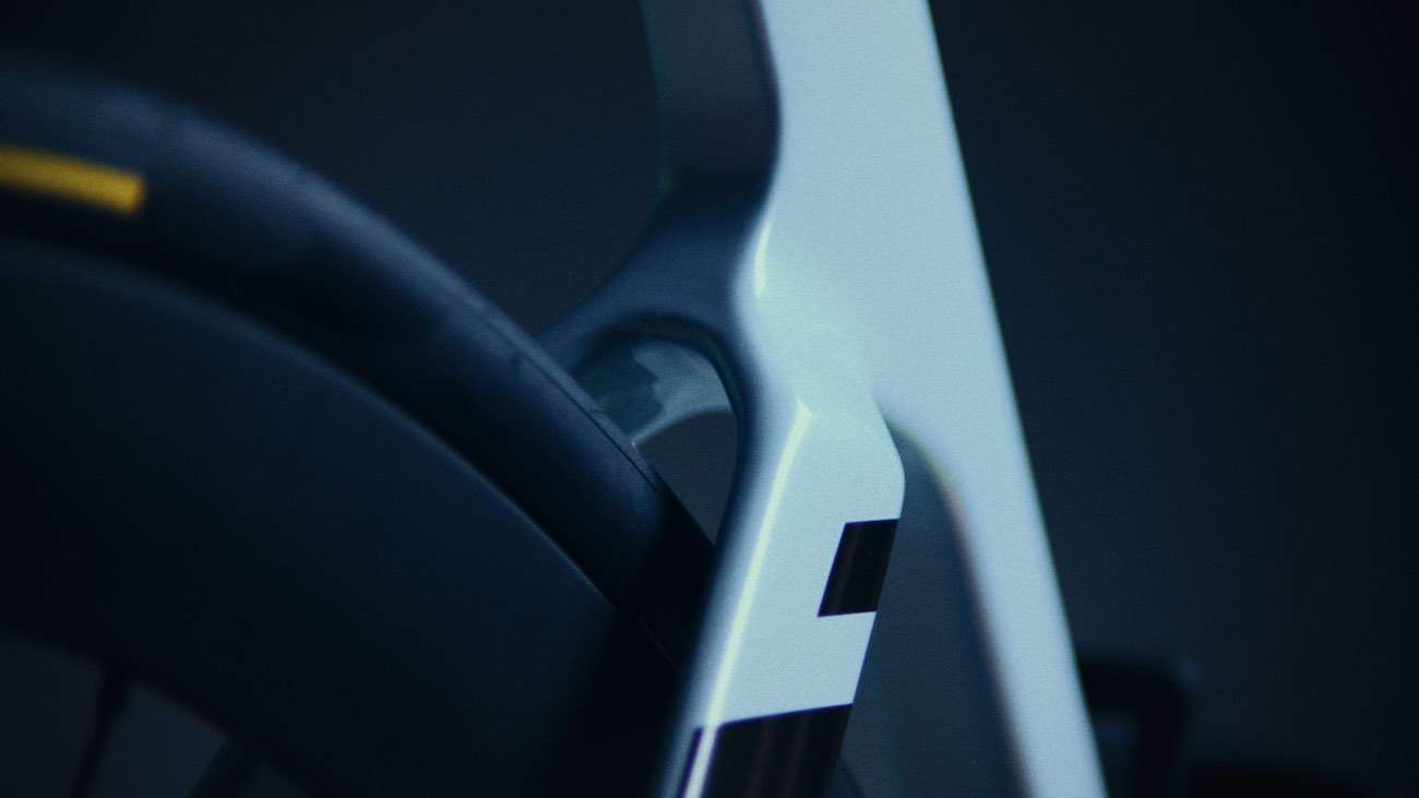

Paso de rueda de 35 mm y nueva realidad del ciclismo
Más anchura de neumático, más control y más velocidad en condiciones reales
El cuadro y la horquilla permiten montar neumáticos de hasta 35 mm, con margen adicional (de más de 4 mm a cada lado) para evacuar barro, algo clave cuando las condiciones dejan de ser perfectas y el terreno se vuelve imprevisible.
Esto no es solo una cuestión de confort. El uso de neumáticos más anchos permite trabajar con presiones más bajas, lo que mejora claramente la tracción y la estabilidad, especialmente sobre adoquines, asfalto roto o zonas con suciedad.
Además, reduce las pérdidas de energía provocadas por las vibraciones constantes del terreno, lo que se traduce en una mayor eficiencia real. Es decir, no solo se va más cómodo, sino también más rápido cuando el terreno no acompaña.
En carreras como Roubaix o Flandes, donde la superficie castiga tanto al ciclista como al material, esta capacidad de adaptación puede ser determinante para mantener la velocidad, conservar energía y evitar errores en los momentos clave.

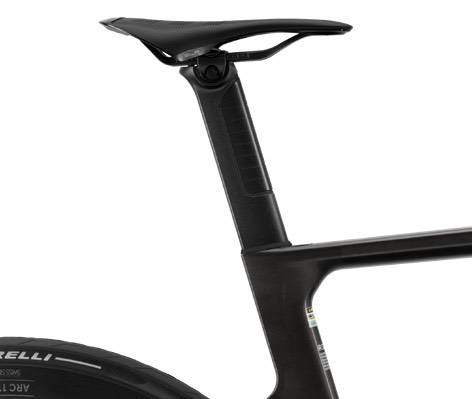

VCLS Aero: confort integrado en una tija aerodinámica
Un 25% más de absorción vertical sin penalizar la aerodinámica
Uno de los desarrollos más interesantes es la tija SP0093 VCLS Aero, que rompe con la idea tradicional de que una tija aero debe ser rígida y centrarse únicamente en la eficiencia frente al viento.
Gracias a su diseño específico y al trabajo en el laminado del carbono, esta tija permite una flexión vertical controlada que alcanza un 25% más respecto a una tija convencional, sin comprometer la rigidez lateral necesaria para transmitir la potencia.
Tija aero
Hasta 10 mm de recorrido en flexión
En este caso, además, esa flexión no es anecdótica. La tija es capaz de ofrecer alrededor de 10 mm de recorrido vertical, suficiente para filtrar impactos constantes como los del pavé o el asfalto roto sin afectar al rendimiento.
La clave está en cómo gestiona las vibraciones antes de que lleguen al ciclista. En lugar de depender solo del neumático o del cuadro, la propia tija actúa como un elemento activo en la absorción, suavizando impactos repetidos como los del pavé o el asfalto deteriorado.

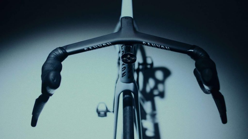

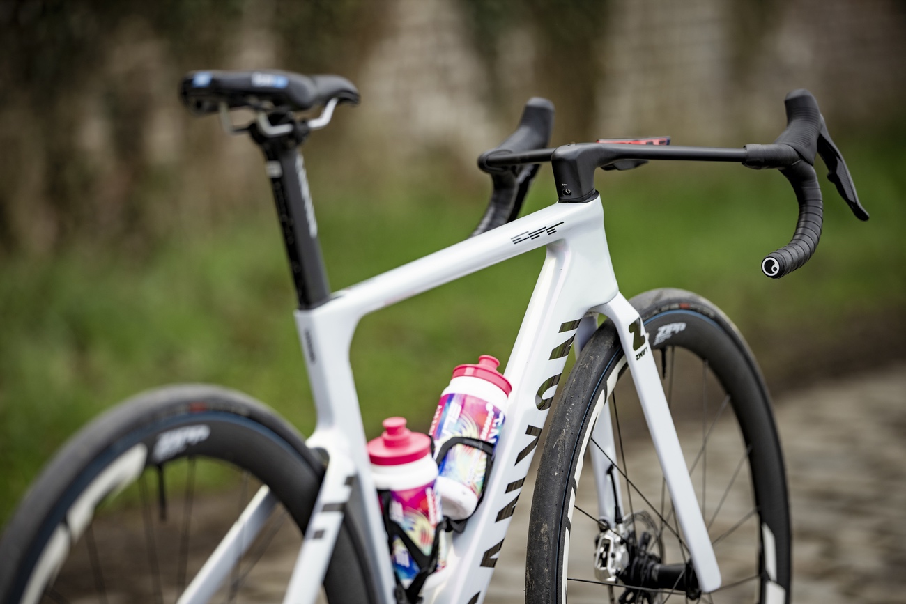

Cockpit ajustable y nueva opción más agresiva
Ajuste completo sin cortar la dirección ni complicaciones mecánicas

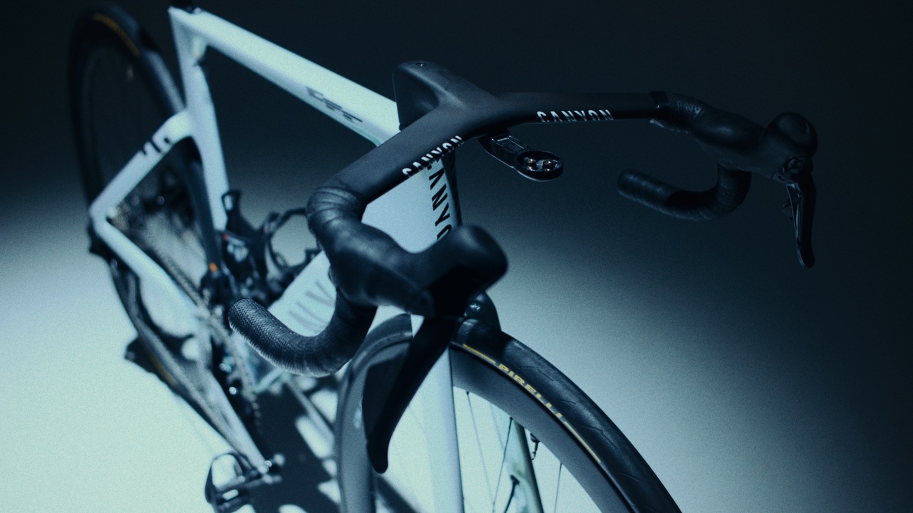

El sistema PACE sigue siendo uno de los elementos más diferenciales de Canyon en este segmento, ofreciendo una solución real al problema habitual de los cockpits integrados: la falta de ajuste.
Permite modificar tanto la altura como la anchura con una sola herramienta, sin necesidad de cortar el tubo de dirección, añadir espaciadores de forma permanente o intervenir en el sistema de frenos. Esto facilita encontrar la posición ideal de forma rápida y reversible, algo especialmente útil en un contexto de competición o cambios de configuración.
Canyon Endurace CFR
120 gramos menos que el PACE
El sistema ofrece múltiples combinaciones de ajuste, adaptándose a diferentes tipos de ciclista y estilos de conducción sin necesidad de cambiar componentes.
Como complemento, Canyon introduce el nuevo CP0053 RACE Bar, una opción orientada a quienes buscan una posición más agresiva y aerodinámica. Con 20 mm menos de stack y 10 mm más de reach, permite cargar más peso sobre el tren delantero y adoptar una postura más baja y estirada.
Además, reduce el peso en 120 gramos respecto al PACE Bar (quedando en 350 gramos) y aporta una mejora aerodinámica estimada de 2 W, reforzando el enfoque competitivo de la Endurace CFR para quienes buscan el máximo rendimiento.

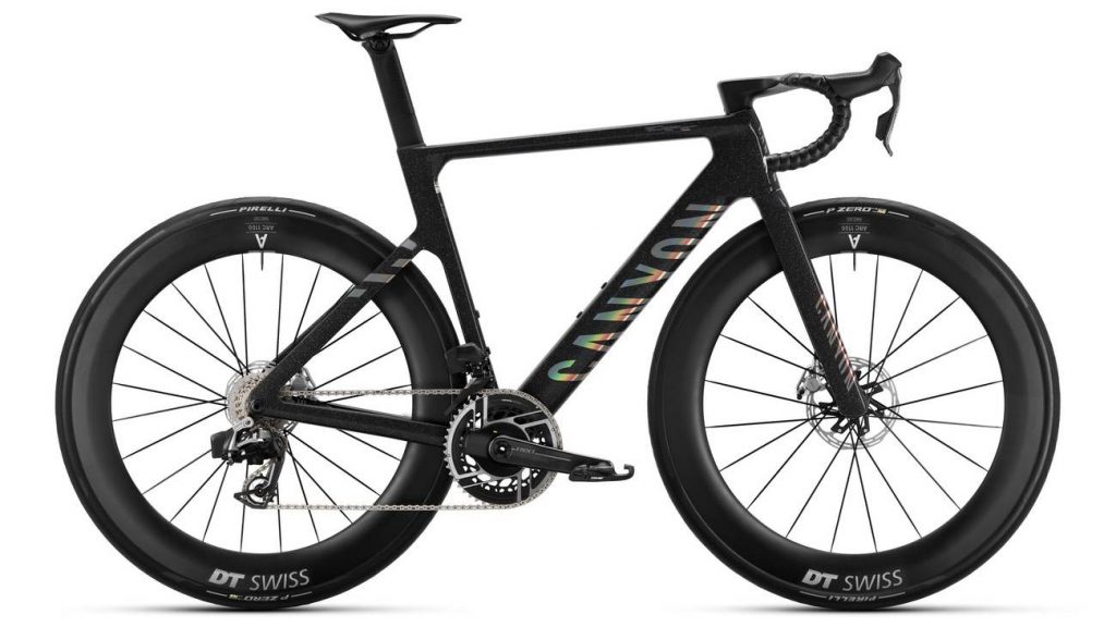

La Endurace CFR llega en dos configuraciones principales, ambas con montaje de máximo nivel y un peso declarado de 7,5 kg.
Característica Endurace CFR Di2 Endurace CFR AXS
Grupo Shimano Dura-Ace Di2 con potenciómetro SRAM Red AXS con potenciómetro
Platos 52/36 50/37
Cassette 11-30 10-33
Ruedas DT Swiss ARC 1100 (65 mm) DT Swiss ARC 1100 (65 mm)
Neumáticos Pirelli P Zero RS 35 mm Pirelli P Zero RS 35 mm
Precio 8.999 € 8.999 €
