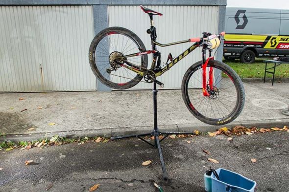

1. Preparar el lugar donde vas a lavar la bicicleta
Olvídate de las mangueras a presión
Lo primero es encontrar un sitio adecuado para lavar la bicicleta. Intenta encontrar un sitio que tenga buenos desagües. Conviene contar con un caballete estable para que la bicicleta no esté apoyada en el suelo. De esta manera, la suciedad del suelo no salpica a la bicicleta. Lo ideal es un lugar que esté protegido del viento y la lluvia. Comprueba que haya suficiente luz y que tengas amplio espacio para trabajar. Si crees que necesitas una manguera a presión, te equivocas, ya que podrías quitar grasa de los rodamientos y la suspensión podría sufrir daños: ¡ni se te ocurra!

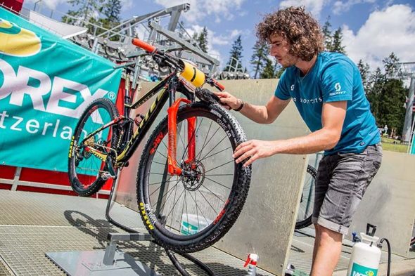

2. Perapara el equipo
Usar un caballete es lo ideal para trabajar con comodidad

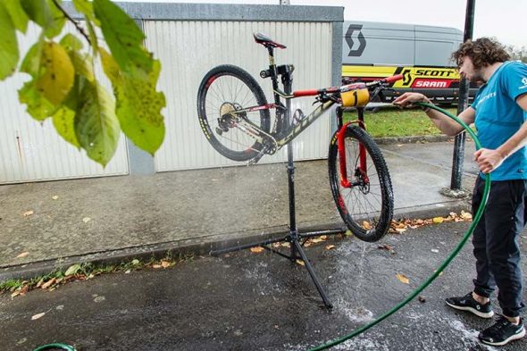

Monta el caballete de la bicicleta. Lo ideal es un caballete que gire 360 grados para que puedas trabajar de pie mientras haces girar la bicicleta. Necesitarás un cubo: mejor que sea de un color vivo para que veas enseguida si hay aceite o residuos. A continuación, busca dos cepillos, uno suave y otro más firme, así como una manguera conectada a un grifo de agua fría y productos de limpieza. Cualquier detergente de vajillas barato hará el apaño. Evita productos para coches, porque pueden ser demasiado fuertes y además contienen aceites que pueden contaminar las zapatas de los discos.

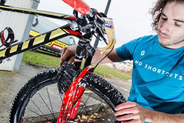

3. Enjuaga y aplica espuma
Enjuaga la bici de arriba a abajo

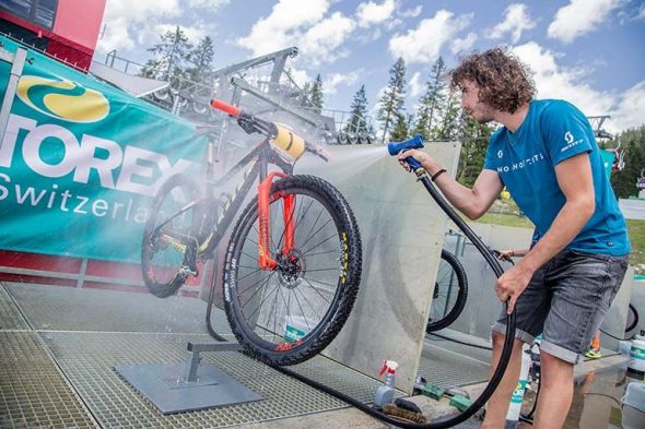

Monta la bici en el caballete y enjuágala primero con agua fría, desde arriba hacia abajo para que la suciedad caiga hacia abajo. Seguidamente, llena el cubo de agua templada. Comprueba que el cepillo suave no tiene gravilla ni suciedad para no arañar el cuadro. Aplica detergente líquido directamente sobre el cepillo, con el agua templada. Aplica espuma a toda la bicicleta desde la parte delantera y desde arriba hacia abajo, para que no chorree sobre las partes que ya hayas limpiado.

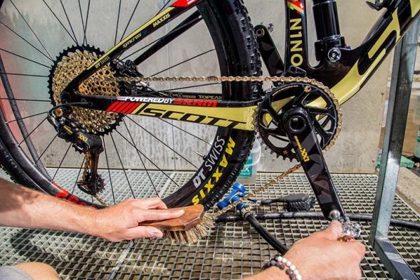

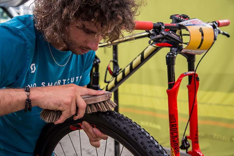

4. Cubiertas y transmisión
Con los neumáticos mojados y con espuma es fácil ver si tiene algún pinchazo lento o lugar donde pierdan aire

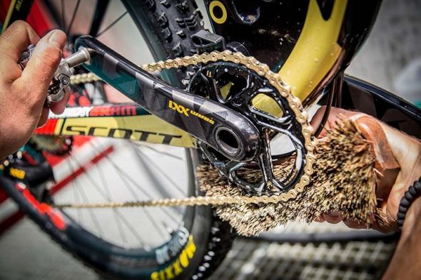

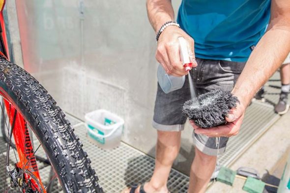

Con el cepillo firme y agua templada, aplica directamente detergente al cepillo y frota las cubiertas. Quita la suciedad que haya en la rodadura, en las paredes laterales y en la llanta. Inspecciona la cubierta para ver si hay daños como cortes, tacos rasgados o pinchos clavados. Si ves que la espuma hace burbujas, es posible que tengas un pinchazo «lento» que de lo contrario no habrías podido descubrir. Sigue con la transmisión y con el casete. Quita la hierba, los palitos o cualquier otra suciedad que haya entre los piñones o en las poleas, y luego cepilla con el cepillo firme y con detergente. Consejo: No utilices desengrasante para este paso. Si el casete tiene una capa de grasa demasiado gruesa que no se va con el jabón, significa que no cuidas bien la transmisión, y la única forma en que aconsejamos que utilices el desengrasante es que desmontes el casete de la carcasa del buje para evitar posibles daños.

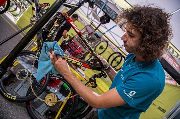

Enjuaga la bicicleta con la manguera o con el cepillo suave desde arriba hacia abajo; inspecciona la bicicleta para ver si hay algún daño en el cuadro, los componentes y las ruedas. Gira los pedales al mismo tiempo para que el agua pase libremente por los eslabones de la cadena. Si dejas la cadena holgada, podrás limpiar con más profundidad.

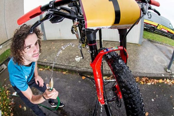

7. Otro enjuague
Enjuaga a fondo la bicicleta para que que no queden restos de jabón u otros productos que pudieran llegar a causar problemas. Este proceso de enjuagar la bicicleta es mejor hacerlo sin agua a presión, ya que podrías quitar grasa de los cojinetes, la dirección, los pivotes, la caja de pedalier, los bujes y las poleas del cambio. Una manguera con presión normal o un cubo de agua limpia con un cepillo suave son la mejor manera de tratar la bicicleta.

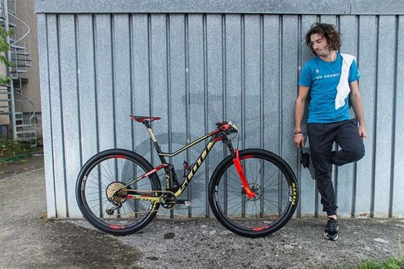

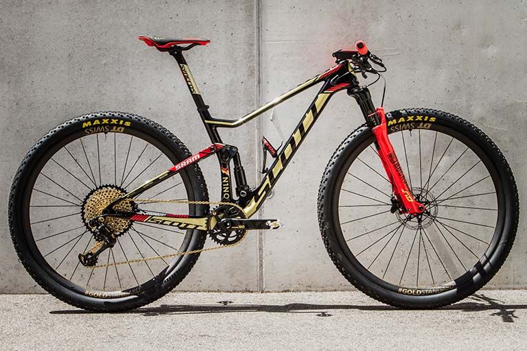

Scott Spark seca y lista para pulir

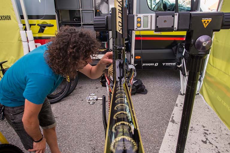

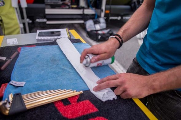

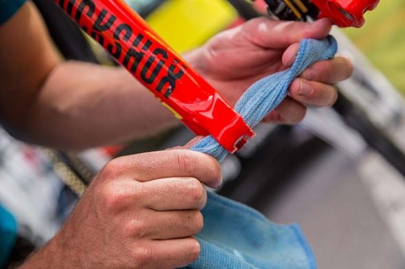

9. Pulido
Usa un producto con silicona para acabar de dar el toque de brillo que haga que parezca nueva
Desmonta las ruedas y vuelve a poner la bici en el caballete. Pule el cuadro con un producto que contenga silicona y un paño de microfibra si tienes previsto montar por terreno húmedo o embarrado, ya que así resultará mucho más difícil que se pegue el barro y gane peso la bicicleta. Si no lo tienes claro, o si vas a montar en un entorno con mucho polvo, evita pulir la bicicleta, ya que solo conseguirás atraer el polvo. Aplica siempre el producto a un paño que no deje pelusa y frota el cuadro, no lo pulverices directamente ya que podrías salpicar los discos del freno y contaminar las zapatas. Haz un ciclo de compresión y liberación en los amortiguadores delanteros y trasero para eliminar la suciedad que haya quedado en las partes selladas. Limpia las barras descendentes y lubrícalas con un lubricante especial para suspensiones o con una pizca de aceite para horquillas.

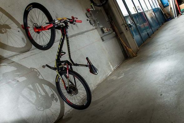

Una vez que esté seca la bicicleta, es esencial lubricar la cadena, con cuidado de quitar cualquier exceso de lubricante que quede. Recubre las superficies de los rodamientos con repelente al agua para que no se queden gotitas de agua en las partes selladas. Lo ideal sería colgar la bici de la rueda delantera con un gancho de manera que las maniquetas de freno queden por encima de las pinzas del freno, para que el aceite lubricante de la horquilla se asiente en los sellos de espuma y así queden directamente lubricados y preparados para funcionar con suavidad. Así también se elimina el agua que haya podido quedar en los cables o en cualquier cavidad del cuadro.
