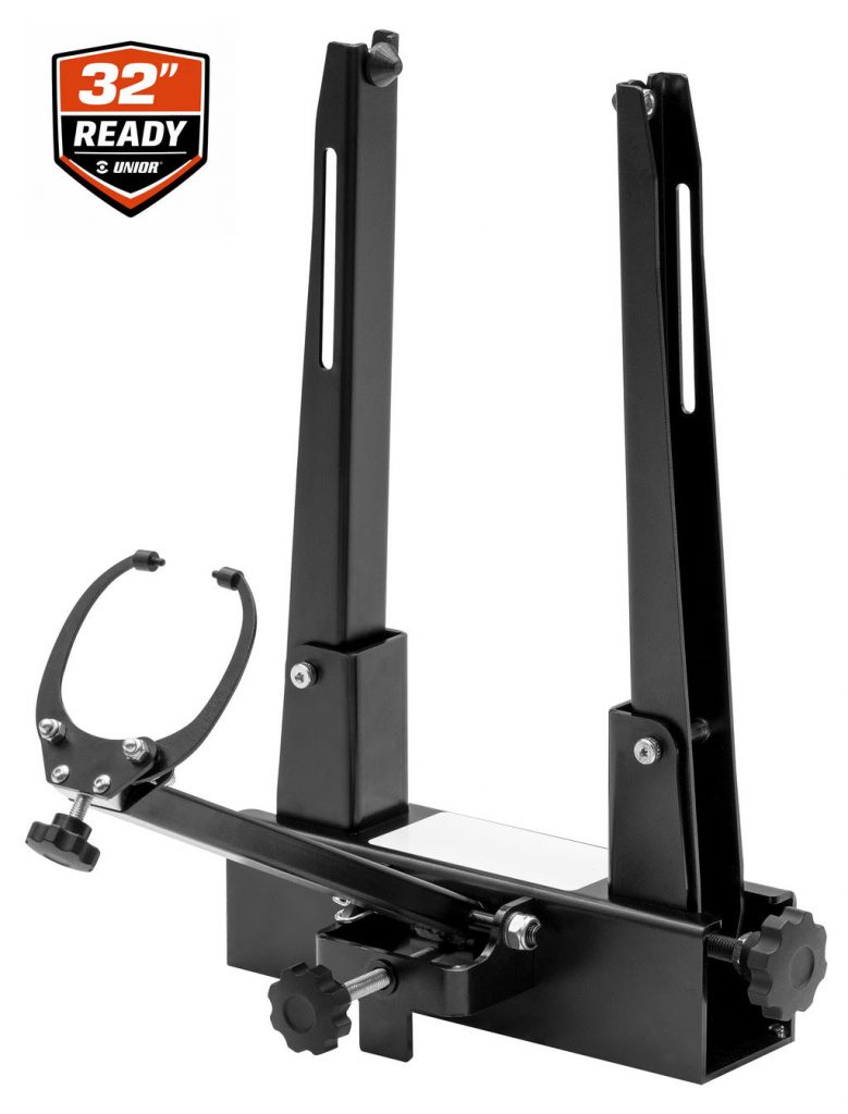

Pro Truing Stand 2.1: preparado para ruedas de 32″
Compatibilidad total con ruedas de 32″, incluso con cubierta montada
El nuevo Pro Truing Stand 2.1 ha sido diseñado para cumplir con los estándares actuales y futuros, permitiendo trabajar con ruedas de hasta 32″ sin necesidad de desmontar la cubierta. Esto es posible gracias a unos brazos verticales extendidos que ofrecen el espacio necesario para manipular este tipo de ruedas con precisión.
A nivel técnico, mantiene un enfoque centrado en la precisión y la durabilidad:
  • Roscas, muelles y rodamientos de alta precisión que aseguran un funcionamiento suave y reducen la necesidad de recalibración
  • Brazos de calibrado con sistema de muelle para facilitar cambios rápidos y repetibles
  • Control axial simultáneo para un centrado más preciso de la llanta
  • Geometría de calibradores completamente ajustable para adaptarse a distintos tamaños de llanta
  • Puntas de calibrador en material compuesto que protegen la superficie de la llanta
En cuanto a compatibilidad, admite bujes con eje sólido, cierre rápido y todos los estándares de eje pasante, incluyendo adaptadores específicos para estos últimos.
