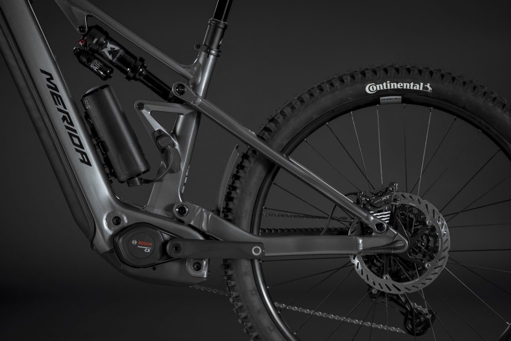

El planteamiento de la ETMO es claro. No es una e-MTB limitada para ajustar precio, sino una plataforma completa optimizada desde la ingeniería y la fabricación. El cuadro es íntegramente de aluminio y de doble suspensión, inspirado directamente en la eONE-EIGHTY, pero adaptado a un enfoque más polivalente. Según versión, ofrece 160 mm de recorrido delante y detrás, o bien 140 mm delante y 143 mm detrás en algunos montajes, manteniendo siempre una orientación claramente trail y all-mountain .
La configuración de ruedas es mullet, con 29 pulgadas delante y 27,5 detrás. Esta elección refuerza el equilibrio entre capacidad de absorción, estabilidad a alta velocidad y una trasera más ágil y controlable, especialmente relevante en una e-MTB pensada también para usuarios menos experimentados.

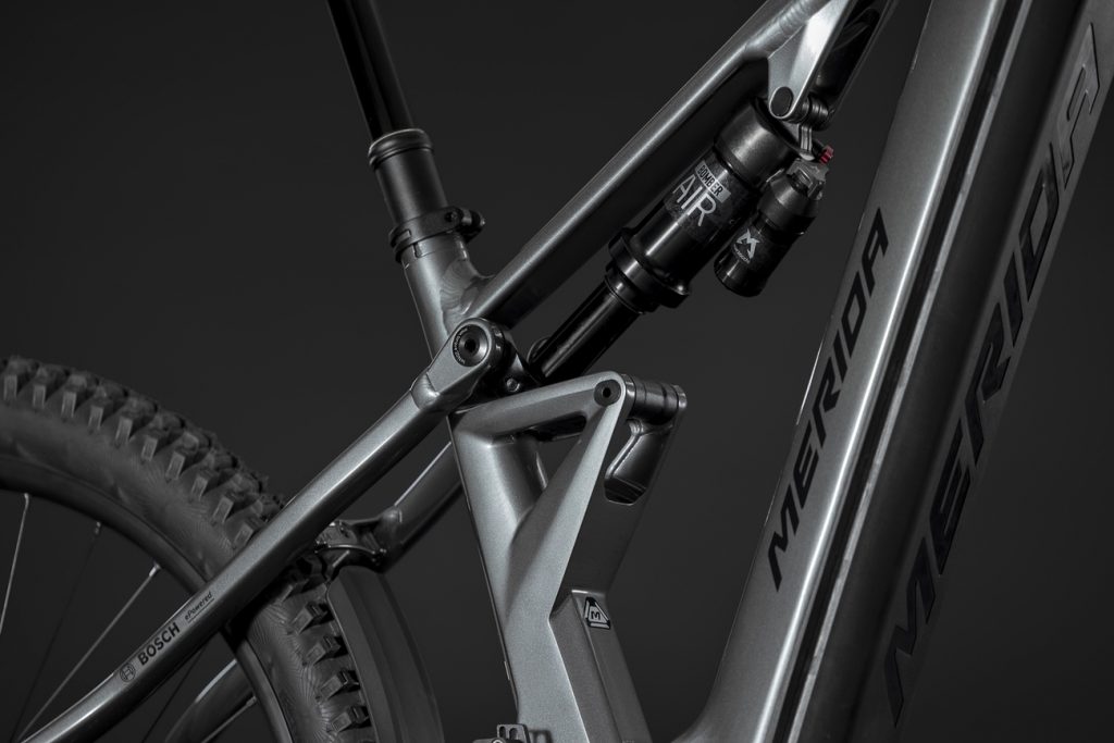

La cinemática deriva directamente de la eONE-EIGHTY, pero ajustada a un recorrido menor. El resultado es una suspensión más reactiva y ágil en terrenos menos extremos, sin perder capacidad cuando el ritmo aumenta o el terreno se complica. Un punto clave es el ajuste del leverage ratio específico por talla, que permite que ciclistas más ligeros accedan al recorrido completo sin penalizar el soporte para riders más pesados .
Merida ha diseñado el sistema para ser compatible incluso con amortiguadores de muelle en manos de usuarios más agresivos, algo poco habitual en una e-MTB orientada a precio.

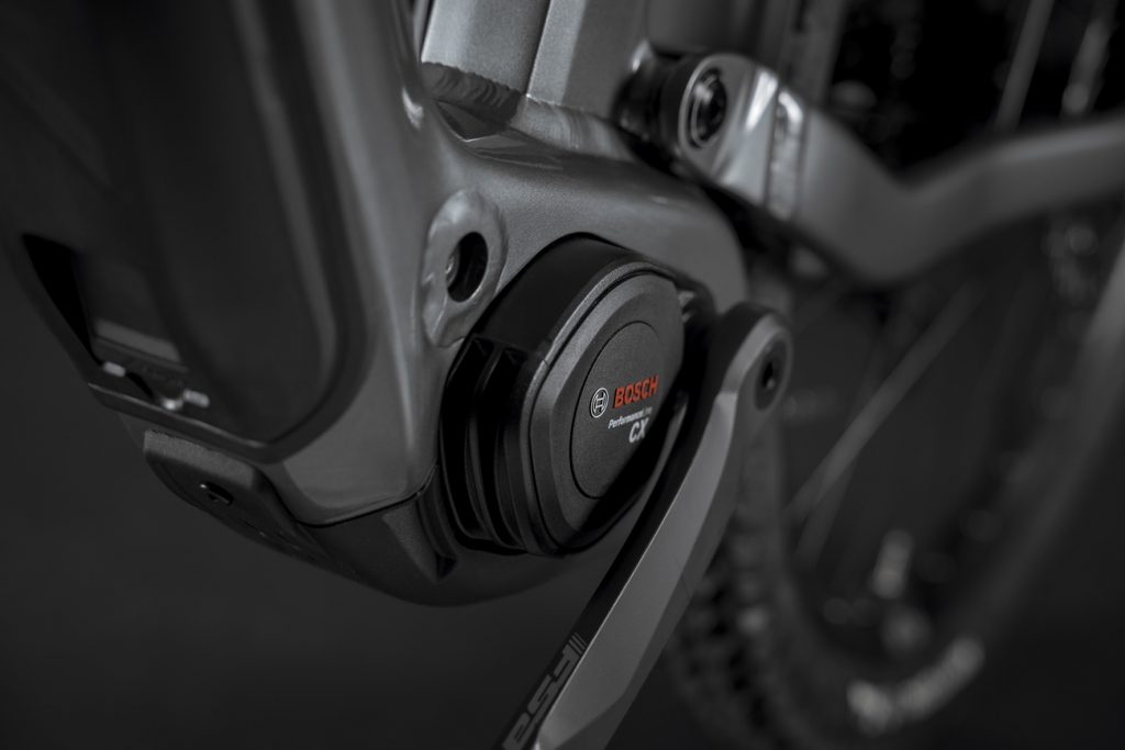

Toda la gama ETMO se apoya en la última tecnología Bosch. Dependiendo del modelo, equipa el Performance Line PX o el Performance Line CX. El primero ofrece hasta 90 Nm de par y 700 W de potencia máxima, con un funcionamiento especialmente silencioso. El CX sube el listón hasta los 100 Nm y 750 W, siendo una referencia absoluta en control, fiabilidad y capacidad en subidas técnicas .
En cuanto a baterías, Merida ofrece una flexibilidad poco común en este segmento. Hay opciones de 540, 600 y 800 Wh, todas integradas y extraíbles. Para la batería de mayor capacidad se utiliza una tapa específica denominada BELUGA, que también puede montarse a posteriori en modelos con baterías más pequeñas, facilitando futuras actualizaciones. Además, la ETMO es compatible con el range extender Bosch PowerMore de 250 Wh.

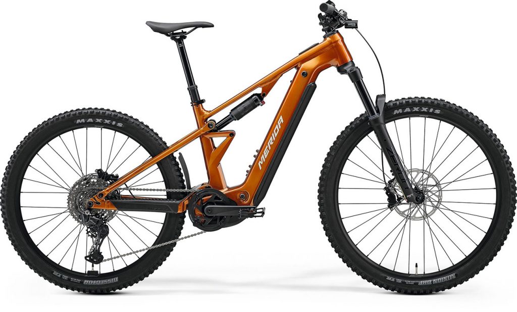

Gama y versiones disponibles
La familia ETMO cubre desde modelos de acceso hasta versiones con mayor equipamiento. Existen variantes EQ, pensadas para un uso tipo SUV, que incorporan guardabarros, luces y portabultos. En los modelos PRO se combinan baterías de mayor capacidad y motores CX con suspensiones y transmisiones contenidas para mantener precios competitivos.
