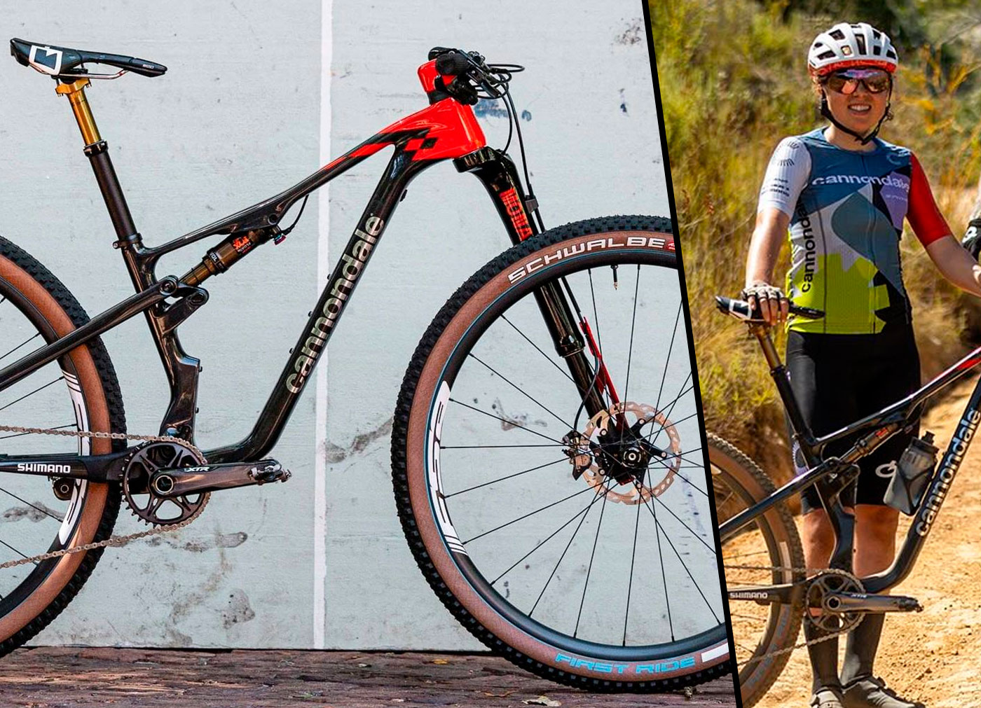

Aunque los integrantes del equipo Cannondale Factory Racing llevan desde principio de año compitiendo con la nueva Cannondale Scalpel (de forma más o menos discreta), la nueva bicicleta referente de la marca en el XCO y XCM se presentó hace solo unos días. Lo hizo con una renovación de la mayoría de sus puntos clave, pero sin perder la esencia del modelo y manteniendo una estética muy similar a la anterior. Ahora llega el momento de conocer la Cannondale Scalpel Team Edition con la que competirá el equipo Cannondale Factory Racing. Lo hacemos a través del modelo de Mona Mitterwallner.
Con el carbono Series 0, solo disponible en el montaje LAB71
Esta es la Cannondale Scalpel Team Edition de Mona Mitterwallner, ahora sí, con los colores oficiales que lucirá en este arranque de temporada y que combinan la base en negro del cuadro con los toques en color rojo de la parte delantera. Un rojo que también emplean el nuevo manillar integrado creado por la propia Cannondale y que también han aplicado al protector de la barra de la horquilla Lefty Ocho Carbon.
Como no podía ser de otra forma, el cuadro usa el mejor carbono de la marca, el que ahora ha pasado a llamarse carbono Series 0 y que solo podemos encontrar en el montaje LAB71 de la Cannondale Scalpel.
Cannondale Scalpel Team Edition de Mona Mitterwallner. Ahora con 120 mm de recorrido en ambas ruedas, posibilidad de llevar 2 portabidones en todas las tallas (incluida la talla S que usa Mona) y, en su caso, con ese montaje del sillín con la punta hacia abajo tan acusada
En las suspensiones usan un amortiguador Fox Factory Series Float SL (120mm de recorrido) con 95psi, 6 clicks de rebote. La horquilla es la Lefty Ocho Carbon 120 ajustada a 85psi, 0 clicks compresión, 7 clicks rebote. Y ojo, porque la propia Cannondale ha desvelado el nombre de los nuevos neumáticos Schwalbe prototipo que llevamos viendo hace tiempo. Son los Schwalbe Flying Finn, que monta en medida de 2,4″ a 0,93 bar delante y sin mousse y a 0,95 bar detrás y con mousse Tubolite SL.
Las ruedas son las nuevas FSA con llanta de carbono de 30 mm de ancho interno
La transmisión va a cargo de Shimano con su grupo XTR. En este caso con cassette de 10-51 y con bielas de solo 165 mm de longitud.
Este es el manillar integrado SystemBar XC-One Flat con guiado interno de cables, 5º elevación, 8º retraso, 60mm longitud de potencia con ángulo -6º. Manillar cortado a 650mm

Montaje Cannondale Scalpel Team Edition de Mona Mitterwallner
  • Cuadro: Nuevo cuadro Scalpel de octava generación, de carbono Series 0. Talla S.
  • Amortiguador trasero: Fox Factory Series Float SL (120mm de recorrido), 95psi, 6 clicks de rebote
  • Sillín: Prologo Proxim W650 Performance, elevación delantera 5.1°
  • Tija: Fox Transfer SL (70mm recorrido)
  • Horquilla: Lefty Ocho Carbon 120 (120mm recorrido), 85psi, 0 clicks compresión, 7 clicks rebote
  • Ruedas: FSA, llantas de fibra de carbono, 30mm ancho interno
  • Potenciómetro: Stages
  • Cubiertas: Schwalbe Flying Finn, 2.4” delantera y trasera. 0.93 bar (13.5 psi) delantera sin mousse, 0.95 bar (13.8 psi) trasera con mousse Tubolite SL
  • Transmisión: Shimano XTR M9100, 1×12 velocidades
  • Bielas: Shimano XTR M9100, longitud 165mm
  • Plato: Shimano XTR M9100. 34 dientes
  • Cassette: Shimano XTR M9100. 12 vel. 10/51 dientes
  • Cadena: Shimano XTR 12 vel
  • Frenos: Shimano XTR BL-M9100, discos RT-CL900 160mm
  • Manillar/potencia: SystemBar XC-One Flat, kit integrado de una pieza de carbono, guiado interno de cables, 5º elevación, 8º retraso, 60mm longitud de potencia con ángulo -6º. Manillar cortado a 650mm
  • Pedales: Shimano XTR PD-M9100
  • Portabidones: Elite Prism Carbon
  • Rodamientos: CeramicSpeed (bujes, pedalier, dirección y pivotes de suspensión)
