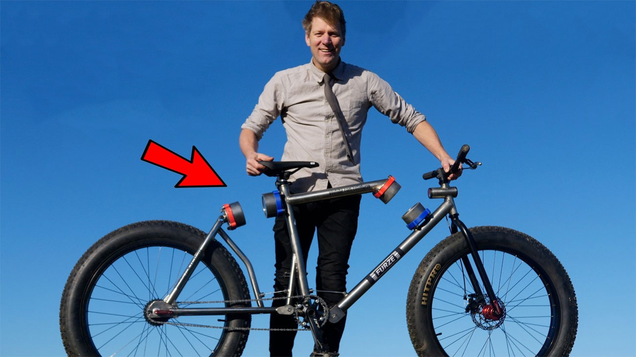

El popular creador británico Colinfurze, conocido por sus inventos imposibles y proyectos mecánicos extremos, ha vuelto a arrasar en YouTube con un vídeo que supera ya los 3 millones de reproducciones. En él presenta su última locura: una bicicleta que utiliza imanes en lugar de muelles o amortiguadores para crear un sistema de suspensión totalmente funcional.
Intenta simular el comportamiento de un muelle con imanes

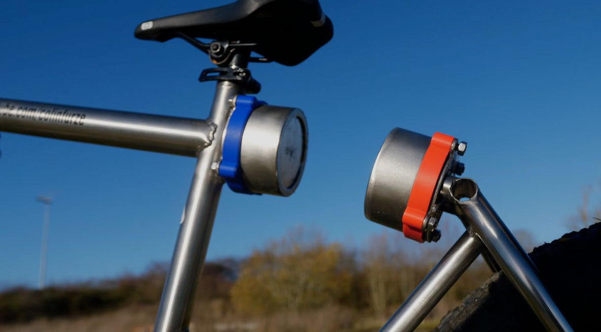

El experimento parte de una idea tan simple como radical. ¿Puede la repulsión entre imanes sustituir el trabajo habitual de un amortiguador? Para averiguarlo, Colinfurze desmontó una bici rescatada de un desguace, instaló puntos de giro en el cuadro y empezó a medir qué fuerzas eran necesarias para comprimir la estructura cuando un ciclista se sube a ella. A partir de esas pruebas caseras diseñó un sistema en el que los imanes, enfrentados por sus polos idénticos, generan una distancia fija que actúa como una especie de muelle invisible.

El proyecto avanzó rápido, aunque no sin golpes y roturas. Primero comprobó que los imanes normales no eran suficientes. Después recurrió a enormes bloques de neodimio capaces de generar más de 200 kg de fuerza, y más tarde incluso a un set personalizado de 500 kg suministrado por Magnet Store. Todo ello para conseguir que, aun aplicando el peso del ciclista y las inercias al rodar, las piezas siguieran repeliéndose sin colapsar.

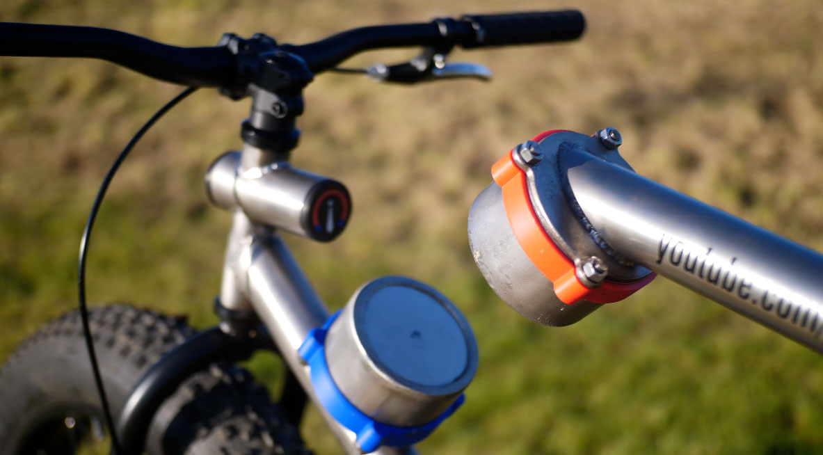

El primer prototipo funcionaba, pero tenía un problema grave: la flexión del cuadro. El uso de tuberías delgadas hacía que la estructura se retorciera y los imanes terminaran chocando entre sí. Por eso Colinfurze construyó una segunda versión, esta vez con tubo de acero inoxidable mucho más grueso y con una distribución distinta de los imanes. El resultado es la bici que aparece en la fase final del vídeo. Una máquina llamativa, con grandes huecos visibles en el cuadro y un tacto de suspensión real en terrenos moderados.
Según explica, en superficies irregulares, el comportamiento es sorprendentemente suave y estable. El sistema magnético filtra pequeñas vibraciones y aporta una sensación de flotación constante. Sin embargo, cuando el creador la llevó a un pump track, quedó claro que el límite estructural llegaba pronto. Los puntos de giro se deformaban y el cuadro empezaba a torcerse bajo cargas fuertes. La suspensión magnética funcionaba, pero la bici no estaba preparada para soportar esfuerzos extremos.
