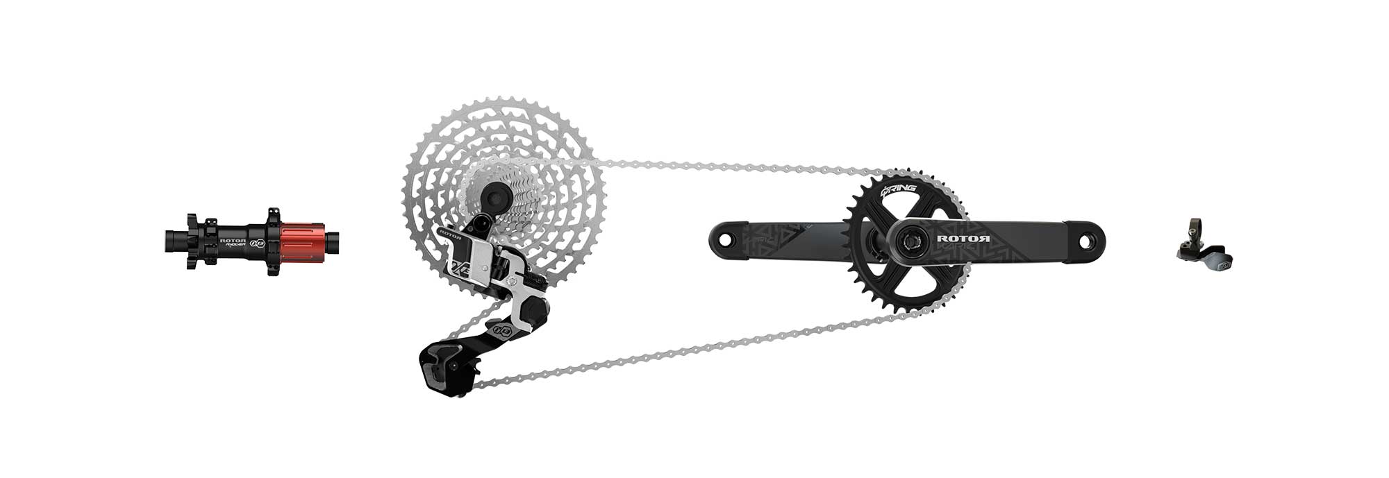

El cassette de 13 velocidades con un rango de 10-52 destaca por su buen escalado entre piñones
El corazón del nuevo grupo Rotor de 13 velocidades es su cassette. Gracias a ello podemos contar con un rango de velocidades de 10-52 que si bien no es el más amplio del mercado (KCNC tiene un cassette de 12 velocidades de 9-52) sí es el que cuenta con un escalado entre piñones más racional y eficiente. Como expertos en el mecanizado el cassette de 13 velocidades de Rotor está especialmente moldeado para favorecer los cambios en las situaciones de máxima tensión de la cadena. Es decir, en las subidas más exigentes, cuando más necesario es que los cambios sean rápidos y precisos. Gracias a la tecnología Flow Ramp se han diseñado unos dientes que facilitan el cambio de la cadena entre piñones.
Sobre el escalonado de sus desarrollos el cassette de 10-52 ofrece la novedad de contar con el piñón de 11 dientes que se sitúa entre el de 10 y el de 12 evitando el brusco salto que se suele dar entre esas dos coronas. Una forma de conservar una cadencia lógica cuando cambiamos de velocidad.

Hay 4 opciones de cassette de 13 velocidades y 4 más de 12 velocidades
Pero la realidad es aún mejor y las opciones mucho más amplias que en los grupos de MTB actuales. Lo es porqué Rotor cuenta con hasta 4 cassettes de 13 velocidades con desarrollos diferentes. Todo ello gracias a que el grupo de Rotor se ha ideado para usarse en todo tipo de disciplinas (tiene su versión de carretera-gravel ya disponible desde hace un tiempo). De esta forma no encontramos con un interesante cassette de 10-46 y 13 velocidades, un desarrollo amplio y excelentemente escalonado para los que no necesitan piñones tan extremos como el 52. A ellos se suma una versión de 10-39 y otra de 10-36.
El peso es otros de los puntos fuertes de estos cassettes. El cassette de 10-52 pesa 331 gramos, el de 10-46 se queda en 304 gramos mientras que el 10-39 pesa sólo 247 gramos y el 10-36 se queda en 243 gramos. Datos más que destacados.
Además, el grupo de Rotor también se puede emplear en configuración de 1×12 y para ello dispone de otros 4 cassettes con esa cantidad de piñones: un 11-36 (230 gramos), 11-39 (235 gramos), 11-46 (294 gramos) y 11-52 (324 gramos).
[SIMG]78070[/SIMG]

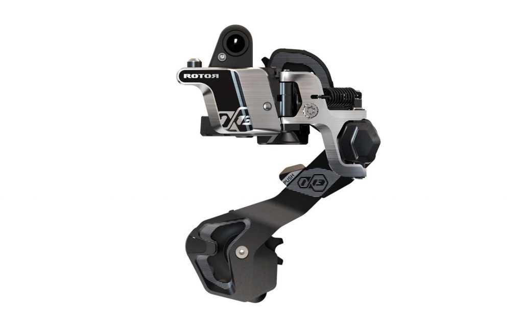

Cambios hidráulicos para el grupo Rotor
La maneta de cambio era el componente más esperado. Cuenta con un ajuste único y funciona con un único pulsador
Sí, era de esperar. Rotor inició el camino de los cambios hidráulicos en la carretera y ahora llega al MTB. Una vía en la que se han quedado solos ante la pujante electrónica pero en la que siguen confiando. En ese tipo de sistemas ya atesoran unos cuantos años de experiencia desde que lanzaron su primera versión para carretera. Como en la electrónica, supone decir adiós a los cables metálicos y con ello acabar con uno de los puntos de mantenimiento más habituales en las MTB actuales. Los sistemas hidráulicos son habituales en las MTB, los encontramos en el funcionamiento de los frenos de disco de la inmensa mayoría de modelos del mercado.
El cambio trasero cuenta con una caja blindada, llamada Armoured Box, que es el centro de su funcionamiento. De hecho la marca destaca la fiabilidad como uno de sus puntos fuertes. Independientemente de lo duras que sean las condiciones meteorológicas. También incorpora la tecnología Quick Extract para facilitar la acción de quitar y poner la rueda trasera de forma rápida. Una forma que la rueda entre sin oposición y sin tocar el cuadro o golpear la pinza de freno.
Una pulsación corta baja piñones y una larga los sube
La gran novedad del grupo Rotor 1×13 Mountain es su maneta de cambio. Una maneta que cuenta con un nivel de ajuste nunca visto en una pulsador de MTB. Con el sistema Pressure Point Adjustment podemos ajustar manualmente el tacto y el comportamiento del mando, pudiendo elegir el recorrido de cada pulsación y el punto en que quieres que suceda el cambio.
Funciona con un solo pulsador. Con una pulsación corta bajas velocidades y con una larga (al fondo del recorrido) subes. Es precisamente ese punto en el que cambia la pulsación de bajar a subir el que puedes ajustar para que sea con más o menos recorrido. El grupo cuenta con detalles muy peculiares como el Go to Origin, un botón que, de una pulsación, baja a la corona más pequeña del cassette.
Además se puede añadir el pulsador Gravitrigger, de montaje opcional, que da una segunda palanca de cambio para bajar piñones de una forma más similar a como hacemos con los mandos de otras marcas. Como decimos, su montaje es opcional.
