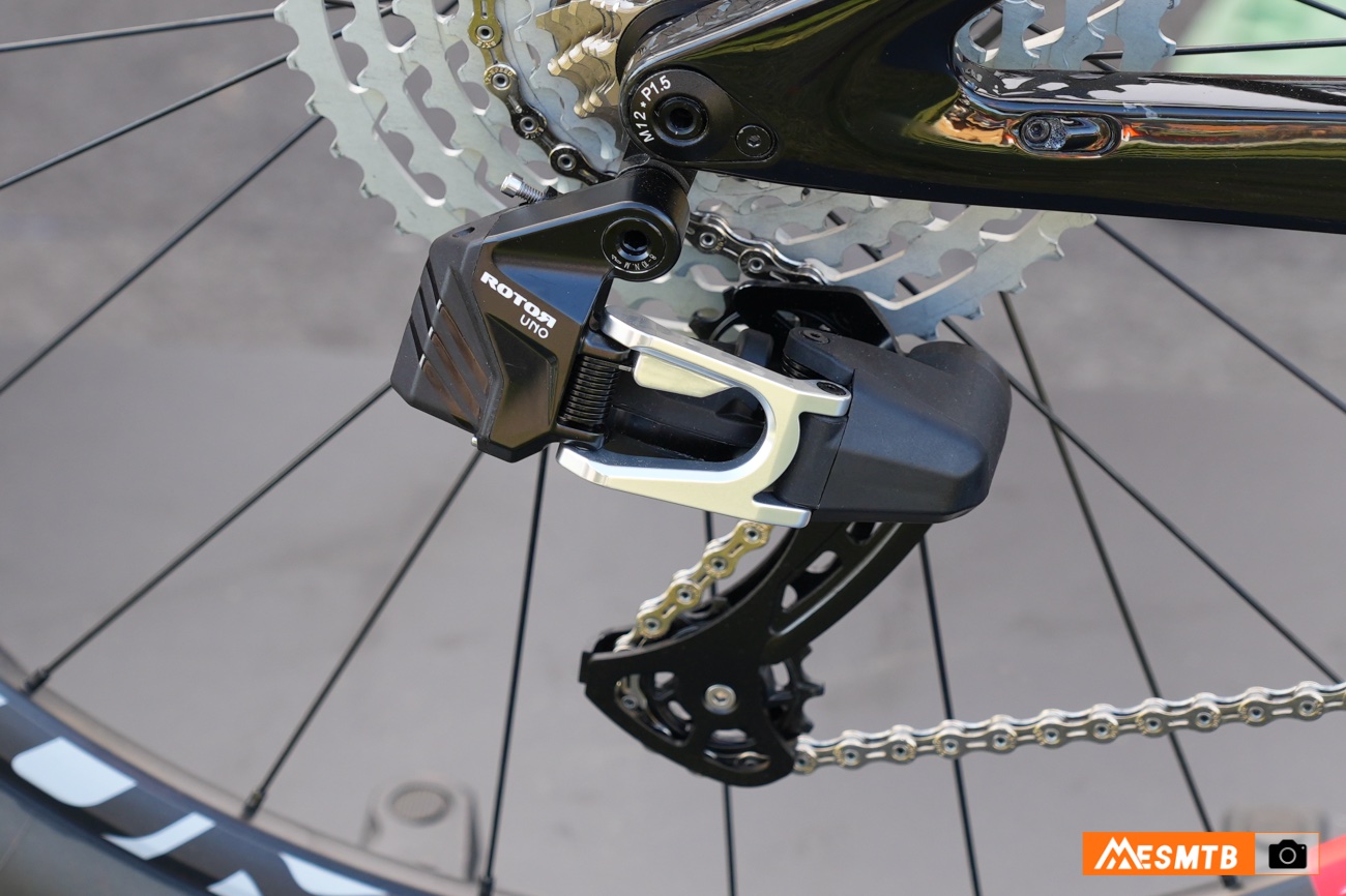

Rotor Uno Wireless
Tecnología derivada de Wheeltop
La base del grupo es la tecnología EDS de Wheeltop
El grupo aprovecha la base tecnológica de los EDS de Wheeltop, refinada ahora por Rotor. El cerebro está en el propio cambio trasero, que integra un procesador, la batería y la conectividad:
  • Batería fija de 600 mAh, recargable por USB con cable magnético propietario.
  • Hasta 15.000 cambios por carga, con una velocidad de actuación de 150 milisegundos.
  • Comunicación vía Bluetooth y ANT+, con configuración mediante la app Rotor Uno (iOS y Android).
  • Resistencia al agua IP67.
Rotor Uno Wireless
Manetas alimentadas con pilas CR1632 o CR2032 según la versión
El cambio trasero está fabricado en aluminio y nylon reforzado con fibra de vidrio, y admite piñones de hasta 52 dientes en MTB (caja larga de 93 mm) o hasta 46 dientes en gravel (caja media de 75 mm). El peso declarado para la versión MTB es de 453 g con batería incluida.

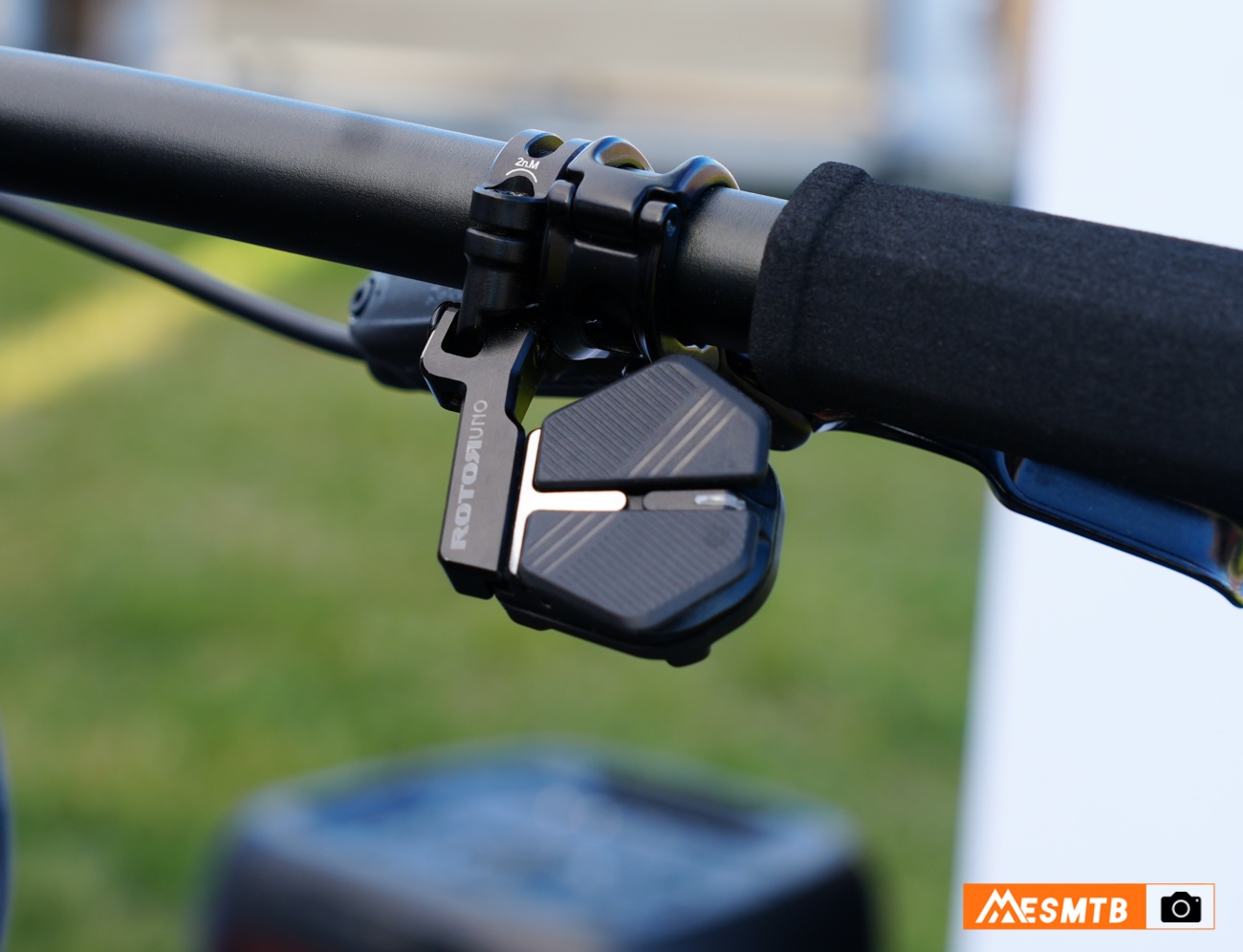

Los mandos varían según disciplina:
  • En MTB, un pulsador de manillar plano alimentado por pila CR2032.
  • En gravel, manetas con batería CR1632 en cada una, palancas de freno de carbono, pinzas flat mount y uso de aceite mineral.

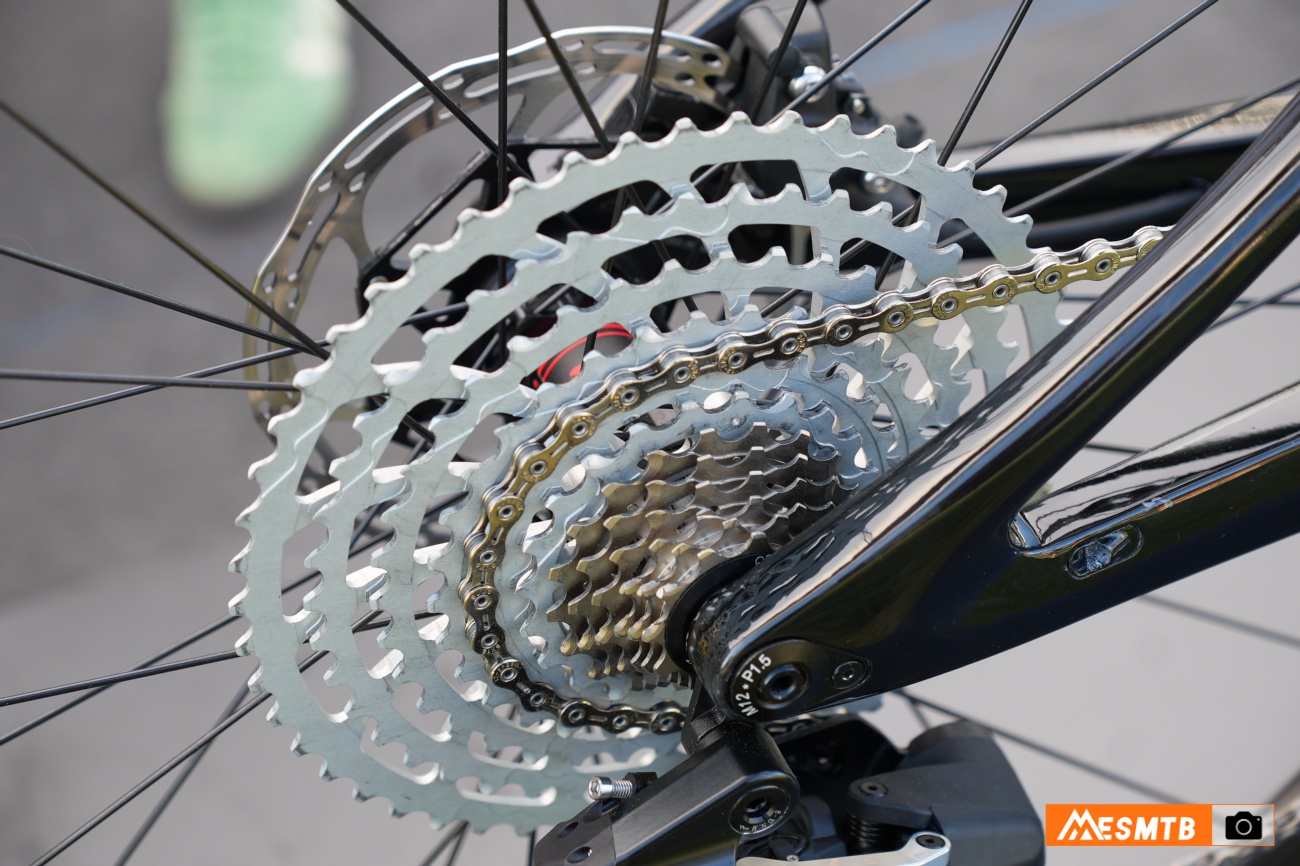

Ligereza como argumento
Rotor ha sido históricamente una referencia en ligereza y el nuevo Uno Wireless mantiene esa filosofía:
  • El cassette Rotor 12v 11-52T para MTB declara 314 g.
  • El cassette Rotor 12v 11-46T para gravel se queda en solo 294 g.

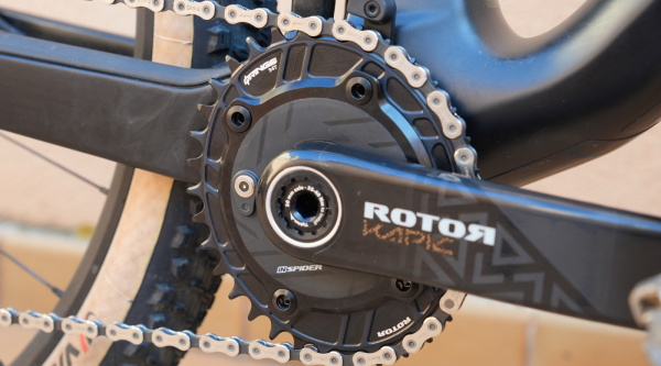

  • Las bielas Kapic Carbon y los potenciómetros INspider se integran como opciones premium, con la posibilidad de usar platos ovalados o redondos.
