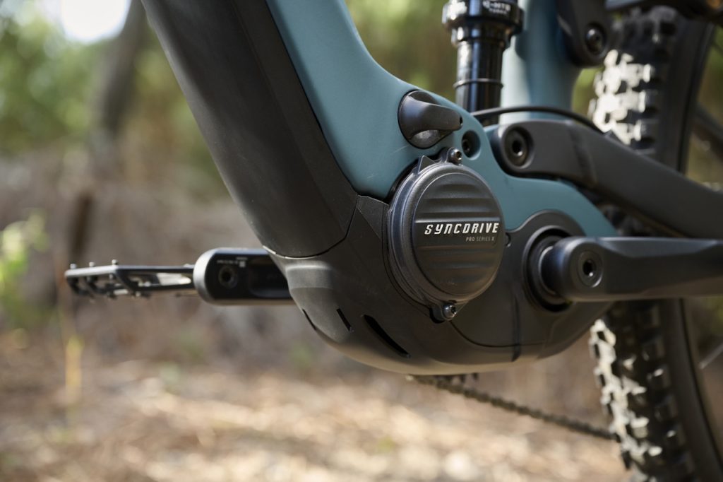

800 W y 100 Nm son los datos del motor
El cambio más relevante llega con el nuevo motor SyncDrive Pro 3X. Mantiene un peso contenido de 2,6 kg pero eleva claramente sus cifras, alcanzando los 800 W de potencia pico y 100 Nm de par máximo. Giant destaca una mejora del 11% en la relación par-peso, con una respuesta especialmente rápida, de solo 0,24 segundos, y un apoyo sostenido incluso a cadencias elevadas. El sistema permite hasta un 400% de asistencia y ofrece amplias opciones de personalización mediante la app RideControl, ajustando par, respuesta y nivel de apoyo según el terreno y el estilo de pedaleo.

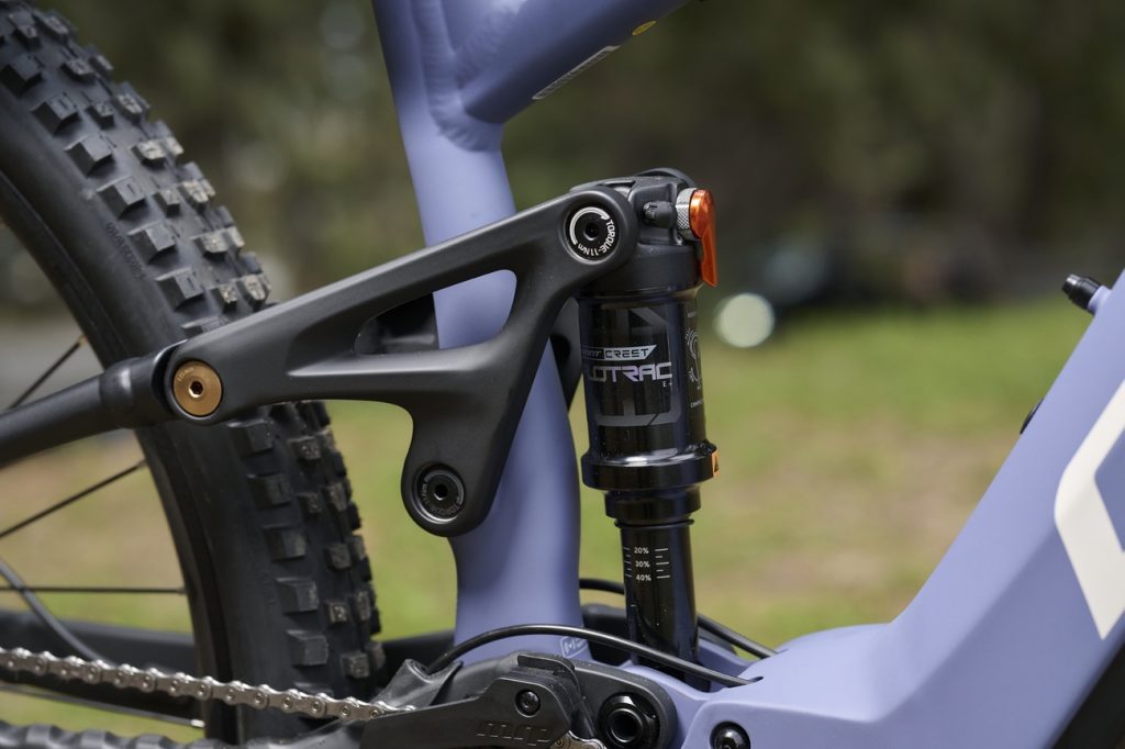

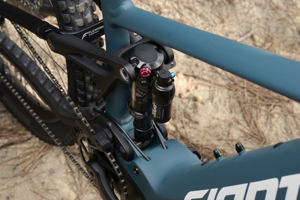

140 mm de recorrido trasero con FlexPoint
La suspensión también ha sido profundamente revisada. El sistema FlexPoint mantiene un diseño de pivote único, pero ahora ofrece 140 mm de recorrido trasero, combinado con una horquilla de 150 mm. Giant ha trabajado en la cinemática para mejorar la sensibilidad inicial, el apoyo a mitad de recorrido y el control en frenadas, reduciendo la deformación del triángulo trasero y mejorando el comportamiento bajo carga. Los componentes de suspensión están específicamente ajustados para e-MTB, con mayor soporte y control para gestionar el peso adicional y el par del motor.

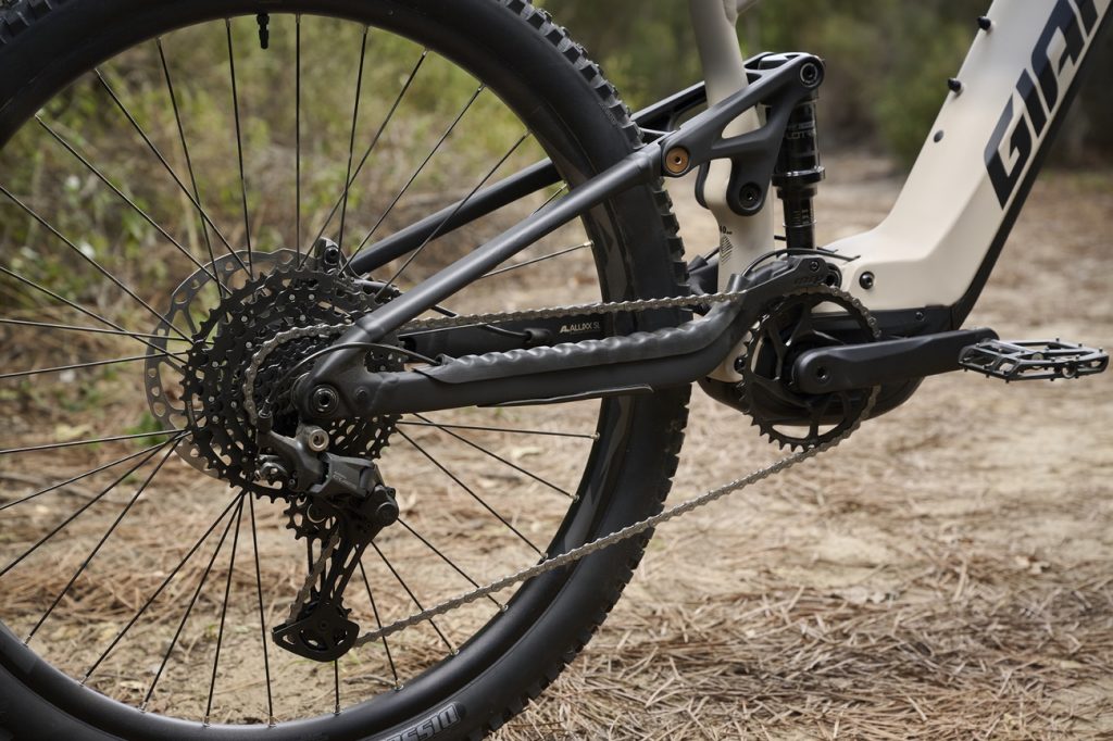

Todas son 29″ completas
El cuadro está fabricado en aluminio ALUXX SL, con soldaduras pulidas y un diseño claramente orientado a la integración. El cableado es interno y se ha simplificado el mantenimiento gracias a guías preinstaladas que evitan desmontar motor o batería para ajustes habituales. La geometría se actualiza con un ángulo de sillín de 76,5º, un ángulo de dirección de 64,5º y un pedalier más bajo, buscando una posición más eficiente en subida y mayor estabilidad en descensos rápidos y técnicos. Todas las tallas montan ruedas de 29”.

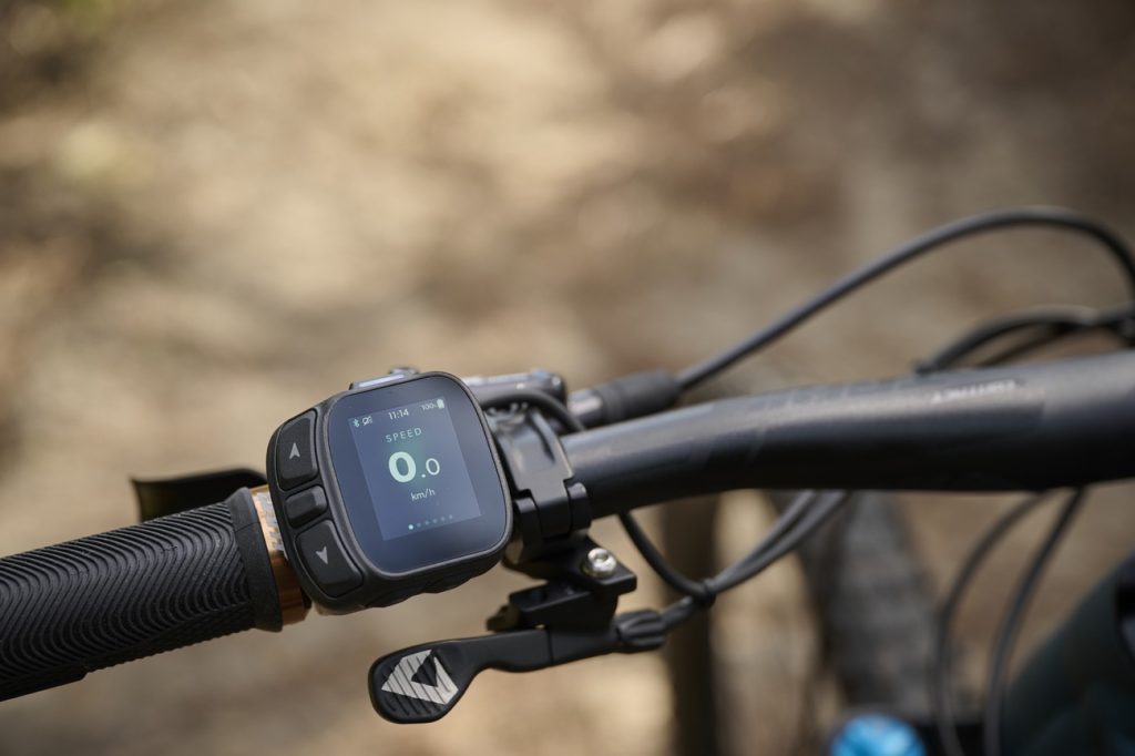

El control del sistema recae en el nuevo RideControl Dash 2, con una pantalla en color de 1,5 pulgadas integrada en el manillar. Muestra datos como velocidad, cadencia, autonomía y nivel de batería, con modos de asistencia diferenciados por colores. También es compatible con funciones de seguridad como Giant E-Lock y Apple Find My.
