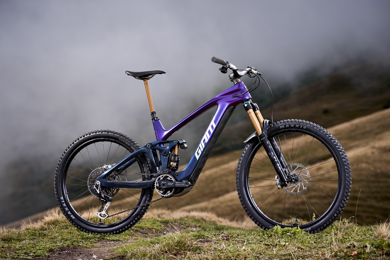

La Giant Reign Advanced E+ 2026 marca un antes y un después dentro de la gama eléctrica de la marca. Su rediseño completo combina un cuadro de carbono totalmente nuevo, una suspensión Maestro integrada y un sistema eléctrico de última generación encabezado por el motor SyncDrive Pro 3, desarrollado en colaboración con Yamaha bajo especificaciones exclusivas de Giant.
Un cuadro más rígido y ligero
La nueva disposición de la bieleta inferior, ahora integrada en el cuadro, mejora la rigidez en la zona del motor

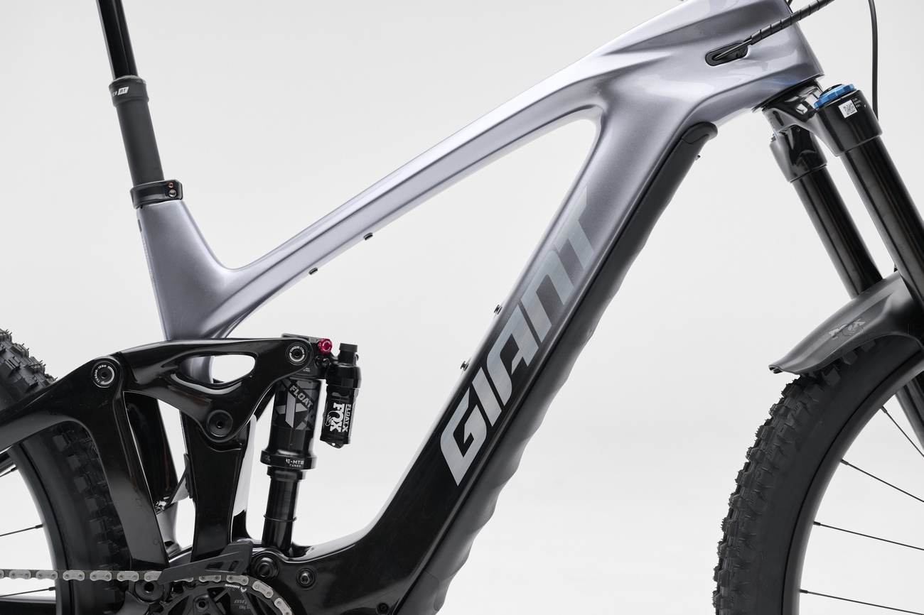

El cuadro está fabricado íntegramente en fibra de carbono Advanced-grade, incluyendo el triángulo principal y el basculante trasero. El proceso Modified Monocoque Construction une el tubo superior, inferior, de dirección y de sillín en una sola pieza moldeada, optimizando la rigidez estructural y reduciendo el peso total en torno a un 25 % respecto al modelo de aluminio.
Este diseño ha permitido ensanchar la base del tubo de sillín, reforzando la zona del motor y aumentando la precisión del conjunto en las secciones más exigentes.

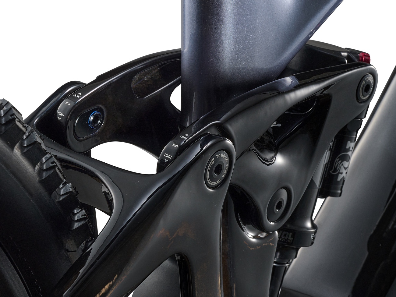

Además, incorpora el sistema Flip Chip Maestro 3 con tres posiciones (alta, media y baja) para ajustar ángulos y altura del pedalier, y un Flip Chip en el headset que permite modificar el reach en ±5 mm. De esta forma, cada rider puede adaptar la posición y el comportamiento a su terreno preferido.

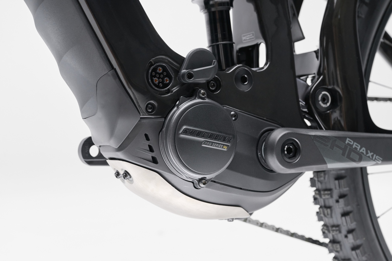

El nuevo motor SyncDrive Pro 3 es el corazón tecnológico de la Reign Advanced E+ 2026. Desarrollado conjuntamente por Giant y Yamaha, utiliza una arquitectura eléctrica de 48 voltios, en lugar del tradicional sistema de 36 V. No es un dato trivial y tiene mucho que ver en que, con baterías más pequeñas que la competencia, pueda alcanzar autonomías similares sobre el terreno.
90 Nm de par y una potencia máxima de 800 W con protector de titanio
Con esta configuración, el motor alcanza 90 Nm de par y una potencia máxima de 800 W, manteniendo una entrega de fuerza constante incluso a altas cadencias. El nuevo voltaje permite reducir el estrés térmico y las pérdidas eléctricas, lo que se traduce en un funcionamiento más estable y una vida útil más larga tanto para el motor como para la batería.

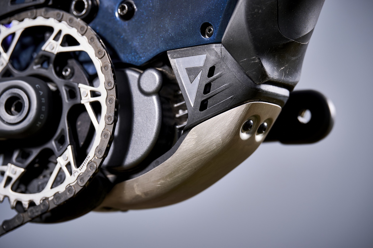

El cuerpo del motor está fabricado en magnesio, reduciendo su peso en unos 150 g respecto a la versión anterior. Su integración con el cuadro permite un centro de gravedad más bajo y una mejor protección frente a impactos, gracias a la placa inferior de titanio reemplazable, más resistente y con menor coeficiente de fricción que el aluminio.

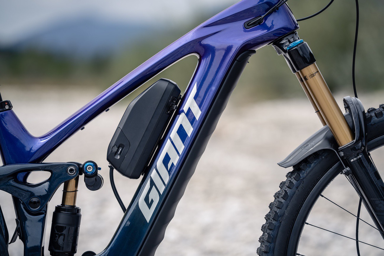

La nueva batería EnergyPak 560 alimenta el sistema de 48 V y ofrece 560 Wh de capacidad, con una durabilidad excepcional de hasta 2 300 ciclos de carga completos, la mayor del mercado según Giant. Puede alcanzar el 80 % de carga en solo dos horas, y su diseño modular permite añadir un extensor de 280 Wh, alcanzando un total de 840 Wh para las rutas más largas.
La batería es extraíble, una característica que la marca ha querido mantener por su utilidad práctica tanto para la carga fuera de la bicicleta como para los usuarios que disponen de baterías adicionales.

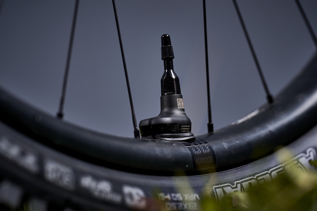

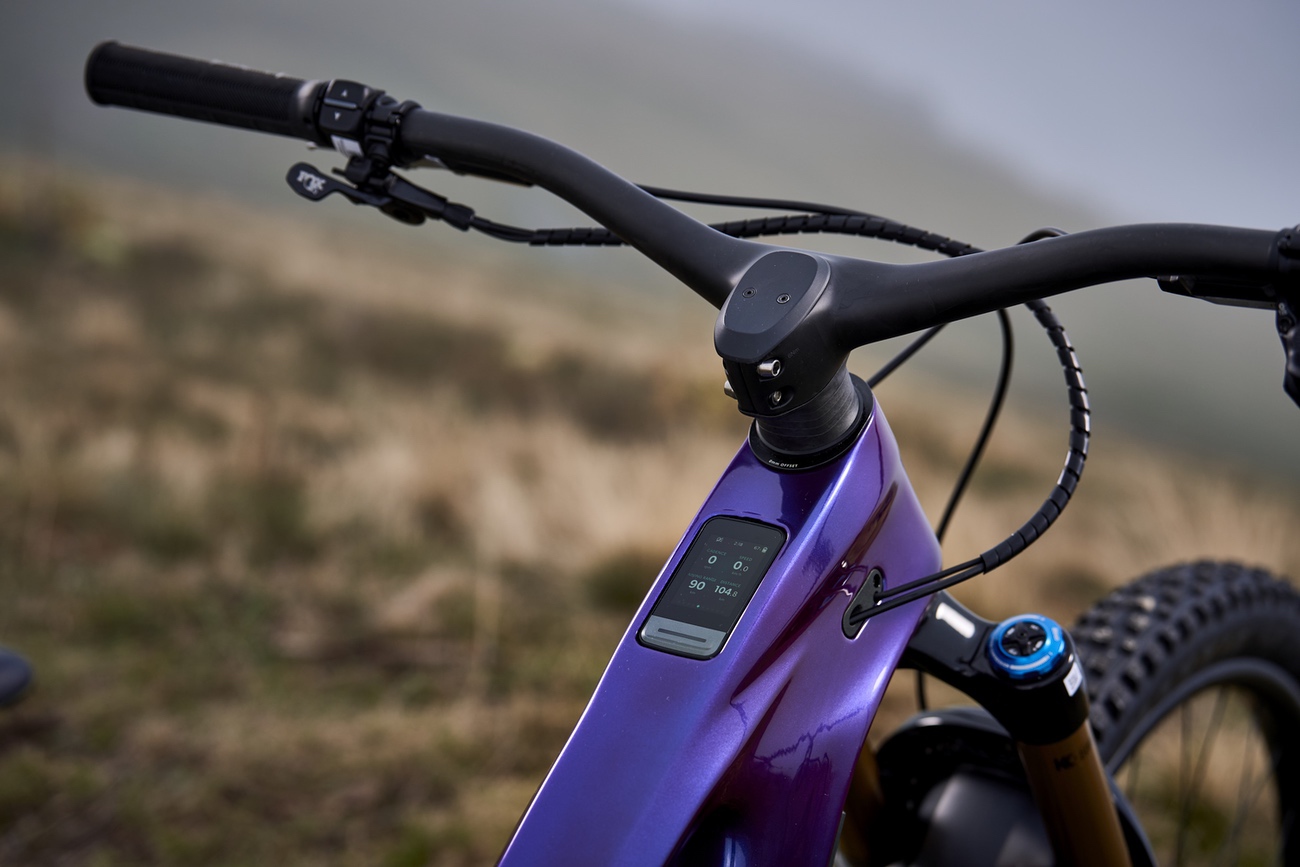

La primera está integrada en el tubo superior y cuenta con una pantalla a color de 2,4 pulgadas, que muestra velocidad, autonomía, nivel de batería, cadencia y la nueva función Aegis Tire Checker, que indica la presión en tiempo real de ambos neumáticos.

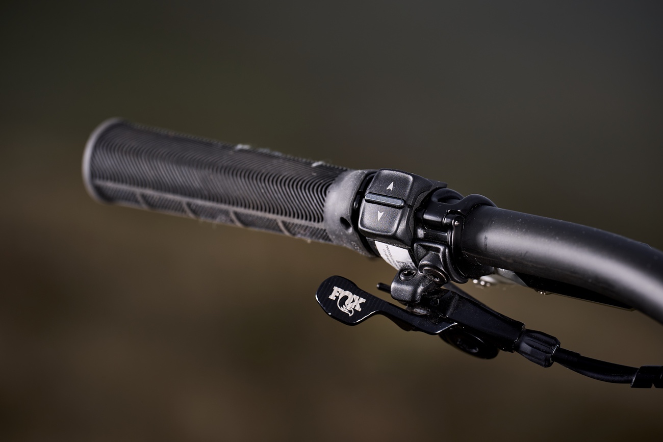

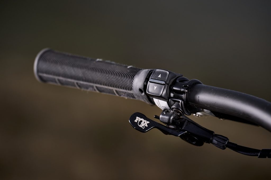

El mando Ergo 4, ubicado en el manillar, tiene tres botones con respuesta táctil mejorada y permite controlar los modos de asistencia, el walk assist y la iluminación, todo configurable desde la app RideControl.

  • Aegis Tire Checker, para monitorizar presiones y recibir avisos automáticos de pérdida de aire.

Además de la placa inferior de titanio, el tubo diagonal incorpora una cubierta de doble densidad que actúa como escudo frente a impactos y al mismo tiempo protege la batería durante el transporte en furgonetas, portabicis o remontes. La transmisión está protegida por un MRP Active Bash Guard, un innovador protector suspendido con amortiguador de elastómero que absorbe los golpes para proteger plato, cadena y motor.
