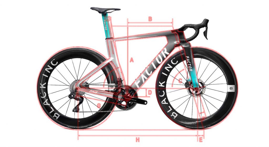

Comparativa con otras bicis referentes
Modelo (talla 54 aprox.) Factor One (54) Tarmac SL8 (54) Trek Madone (M)
Stack (mm) 542 544 546
Reach (mm) 404 384 384
Ángulo tubo sillín (º) 76,0 74,0 73,6
Ángulo dirección (º) 73,3 73,0 72,9
Caída pedalier (mm) 75 72 70
Longitud vainas (mm) 405 410 410
Distancia entre ejes (mm) 988 978 981
Trail (mm) 57,5 58 58
Offset horquilla (mm) 43 44 45
El reach y el ángulo de sillín son los puntos diferenciadores
La Factor One se desmarca claramente por dos cifras clave. El reach es entre 20 y 22 mm más largo que en la Tarmac SL8 y la Madone, y el ángulo del tubo de sillín es entre 2 y 2,5 grados más vertical. Esta combinación sitúa al ciclista mucho más adelantado sobre la bici sin necesidad de recurrir a potencias extremas, algo directamente heredado de la lógica moderna de la MTB.
En estabilidad, la One también marca diferencias. Tiene vainas más cortas pero una distancia entre ejes mayor, gracias al aumento del front center. Es una solución muy similar a la que se adoptó en MTB para ganar control bajando sin perder agilidad.
La Tarmac SL8 representa una geometría más conservadora. Reach más corto, tubo de sillín claramente más relajado y un reach contenido. Es una bici muy equilibrada.
La Trek Madone sigue una línea parecida a la Specialized, con cifras muy cercanas en reach y ángulo de sillín, y una caída de pedalier menor, lo que eleva ligeramente el centro de gravedad frente a la propuesta de Factor.
En conjunto, la tabla deja claro que la Factor One no es solo una aero distinta. Es una bicicleta que rompe con la geometría tradicional de carretera, acercándose mucho más a los principios que ya transformaron la forma de bajar en la MTB moderna.
