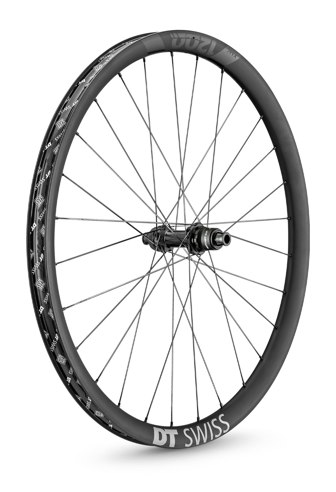

Ruedas DT Swiss XRC 1200 Spline
Llanta de las Ruedas DT Swiss XRC 1200 Spline
Ruedas DT Swiss XMC 1200 Spline
Llanta de las Ruedas DT Swiss XMC 1200 Spline
Ruedas DT Swiss EXC 1200 Spline
Llanta de las Ruedas DT Swiss EXC 1200 Spline
Sólo disponibles en 29″ y en medida Boost con eje de 15 mm delante y 12 mm detrás. Hay dos versiones con dos anchos de llanta diferentes. Puedes escoger entre 25 mm de ancho interno o 30 mm. El peso de la pareja es de 1.412 gramos para las de 25 mm de ancho interno y 1.480 gramos para las de 30 mm. El precio es de 2.198 €.
