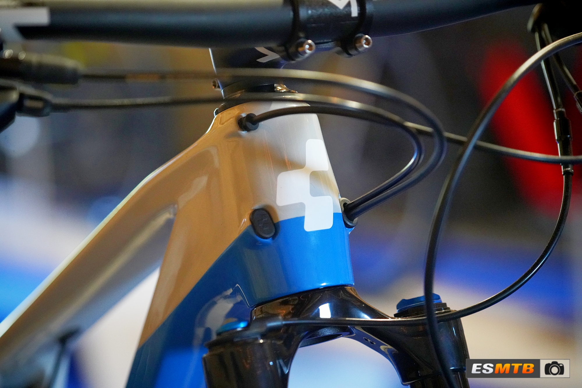

La suspensión trasera es de tipo 4-bar con articulación en la parte trasera del basculante, una fórmula poco habitual en el XC actual pero con ventajas
Teniendo en cuenta que en las bicis de XC se busca el menor peso posible, prácticamente todos los modelos han buscado eliminar el punto de giro de la suspensión en la parte trasera del basculante. Ese punto de giro (antes conocido por Horst Link al usarlo Specialized bajo patente, ya caducada y ahora abierta) ofrece puntos positivos al funcionamiento de la suspensión. Entre ellos lograr que la rueda dibuje una línea más recta cuando se comprime la suspensión y aumentar la sensibilidad inicial de los sistemas. Como el propio nombre indica, se trata de una suspensión de tipos 4-bar, un punto más completa que los habituales mono pivote que dominan el mercado doble de XC.
Su diseño visual es muy peculiar, especialmente en la zona de la bieleta para el amortiguador. En Cube han logrado que la Cube AMS 100 C:68 oculte todos sus puntos de giro en esa zona consiguiendo una presencia visual única.
[FOTOSG]79572,79571[/FOTOSG] [SIMG]79576[/SIMG] [FOTOSG]79570,79569[/FOTOSG]
