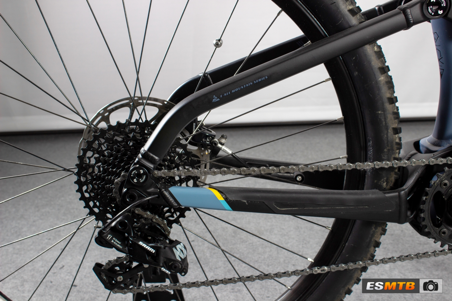

La filosofía de uso sobre la que nace la Bergamont Contrail, basada en el disfrute como premisa a la hora de salir a la montaña, encaja a la perfección con el enfoque de las ebikes, ideadas para divertir por encima de todo. Su geometría ajustable y sistema de suspensión han sido «imitados» para dar vida a 3 modelos de bicicletas eléctricas, la gama Bergamont E-Contrail. Todas ellas con cuadros de aluminio, 130 mm de recorrido trasero y motores Shimano Steps. Su cuadro está preparado para albergar ruedas de 29″ o las populares 27,5″ Plus, tan usadas en e-bikes. Por ello han decidido realizar un montaje de serie con ruedas de 29″ y dos con ruedas de 27,5″ Plus. Esta es la gama Bergamont E-Contrail 2019.

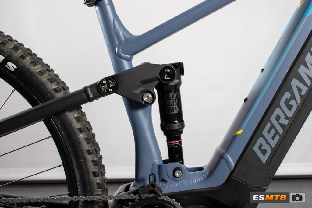

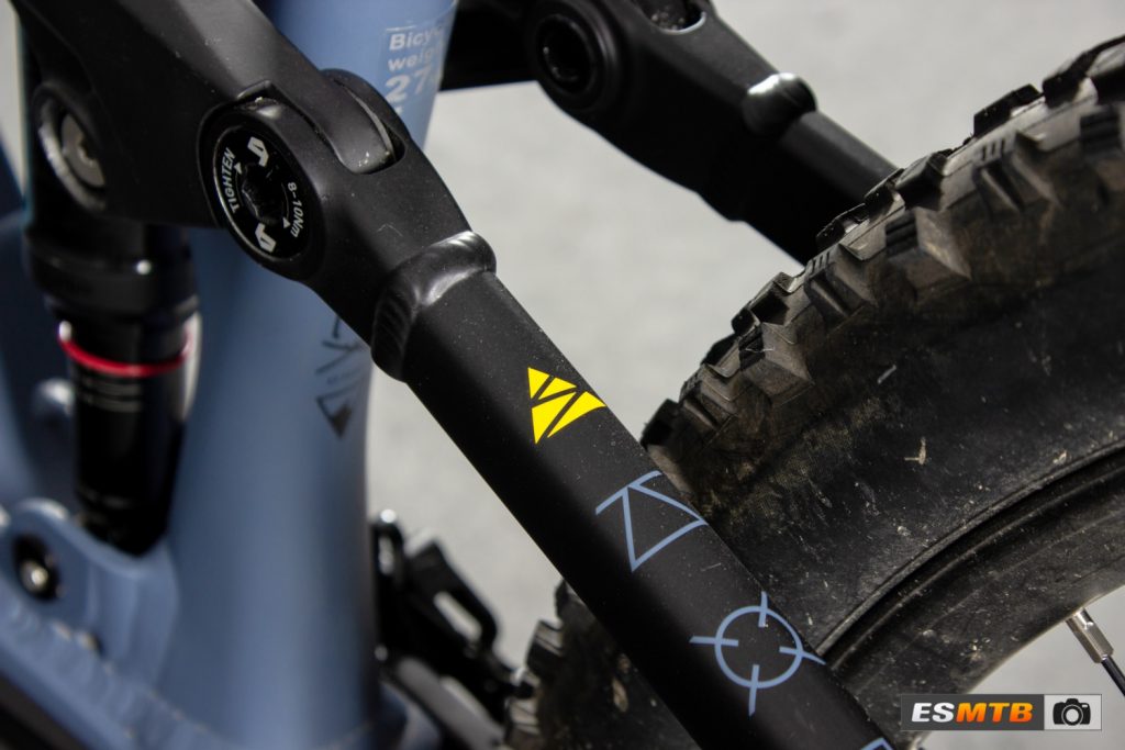

Un vistazo a la suspensión trasera

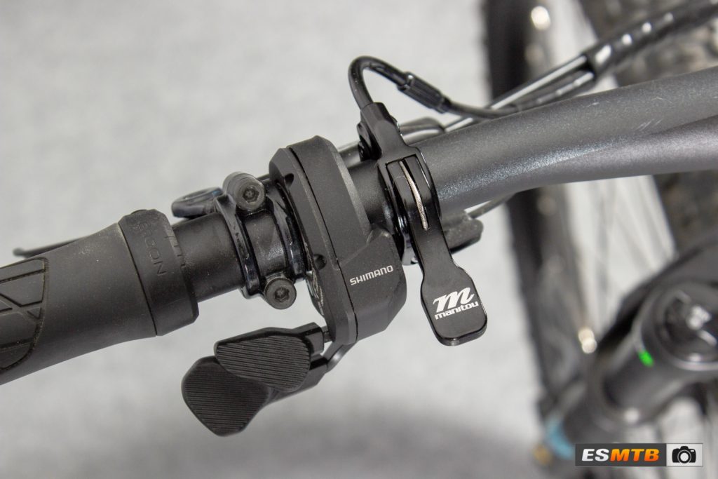

Mando para controlar el motor y el mando de la tija

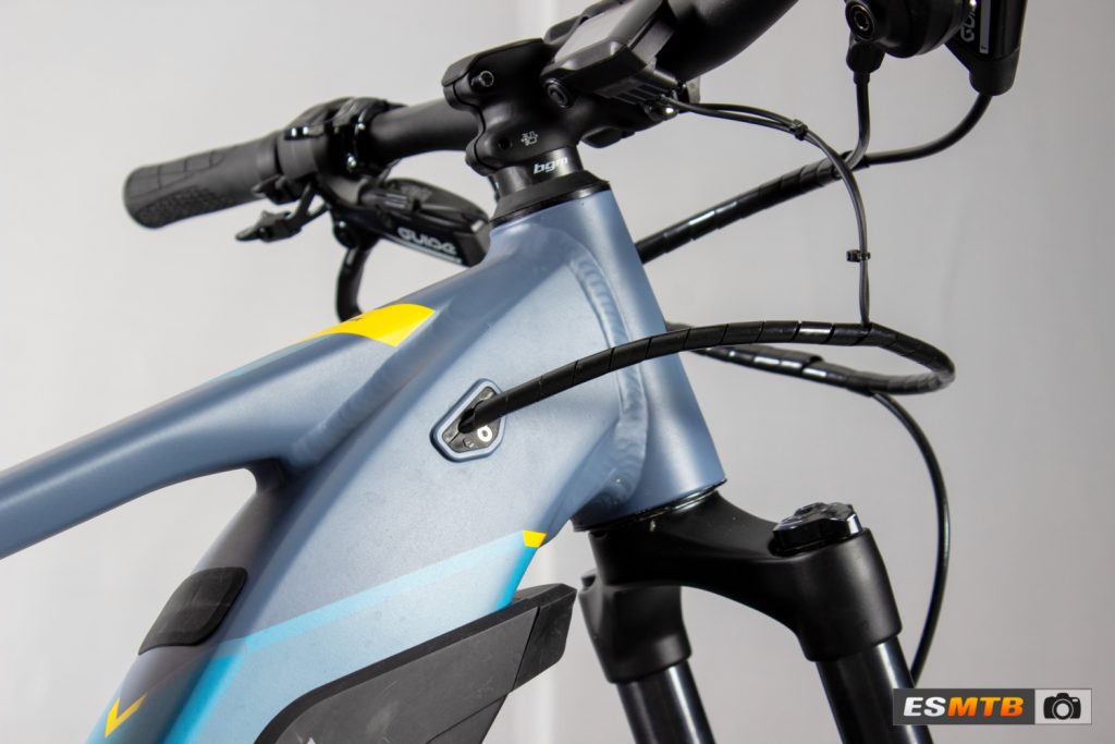

Cableado interno

Punto de giro trasero

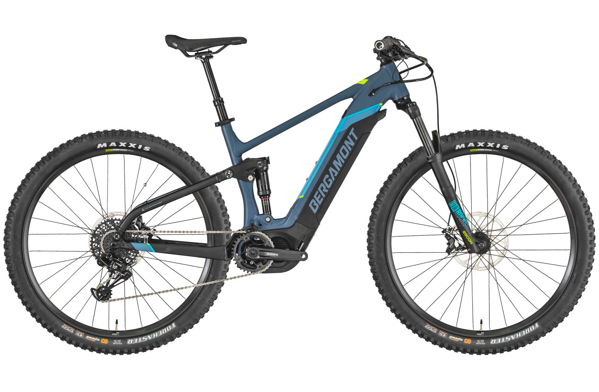

La Bergamont E-Contrail Pro 29 se sitúa en la cima de la gama E-Contrail de ebikes. Para su montaje se ha optado por las ruedas de 29″ de forma que dota a este modelo de un carácter más rodador y rápido en terrenos de todo tipo. La base es el mismo cuadro de aluminio que emplea toda la gama y que cuenta con geometría ajustable, cableado interno y una buena integración de la batería. Esta unidad emplea el motor Shimano E8000 con batería de 504 Wh. El punto más destacado es la creación de modos de asistencia personalizados para este modelo dentro de las 4 opciones que ofrece el motor Shimano: Eco, Trail, Boost, Walk Assist. Algo común a toda la gama. En el montaje se han cuidado detalles como escoger ruedas específicas para e-bikes e incluir un tija telescópica de serie.

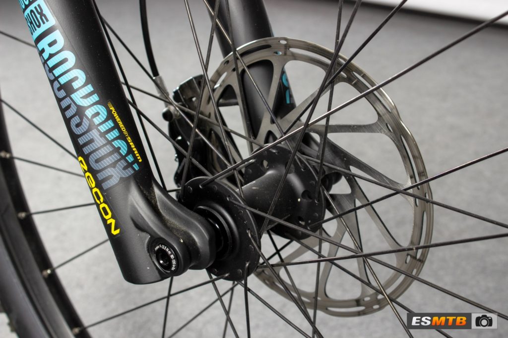

Horquilla
Rock Shox Recon RL
