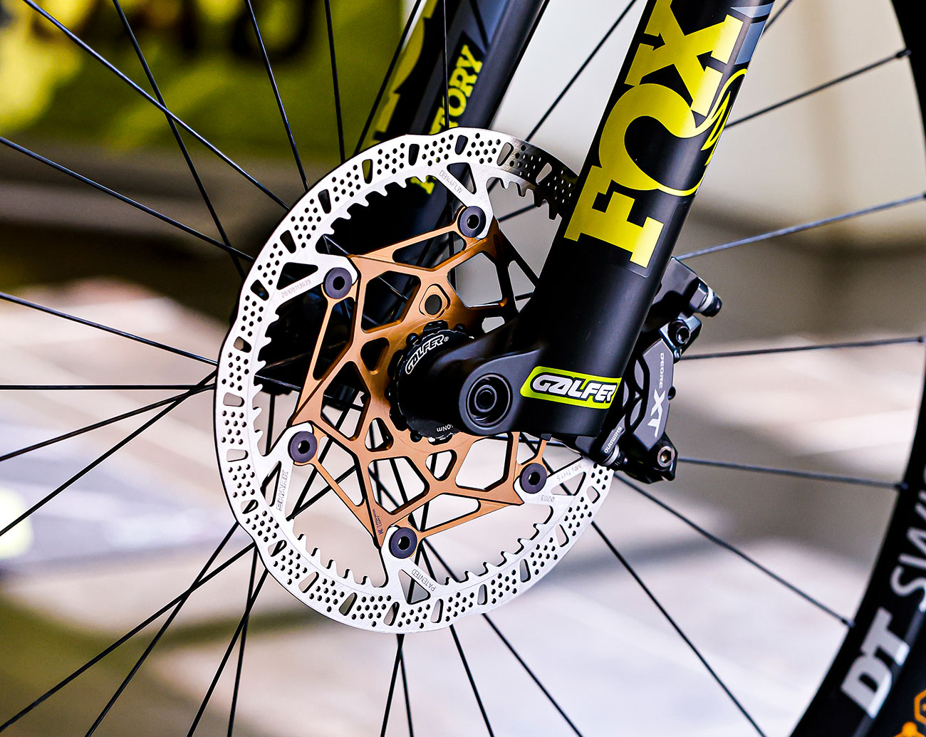

El disco de 223 mm ha funcionado muy bien con ebikes, fue una solución pionera de Galfer en este tipo de bicicletas

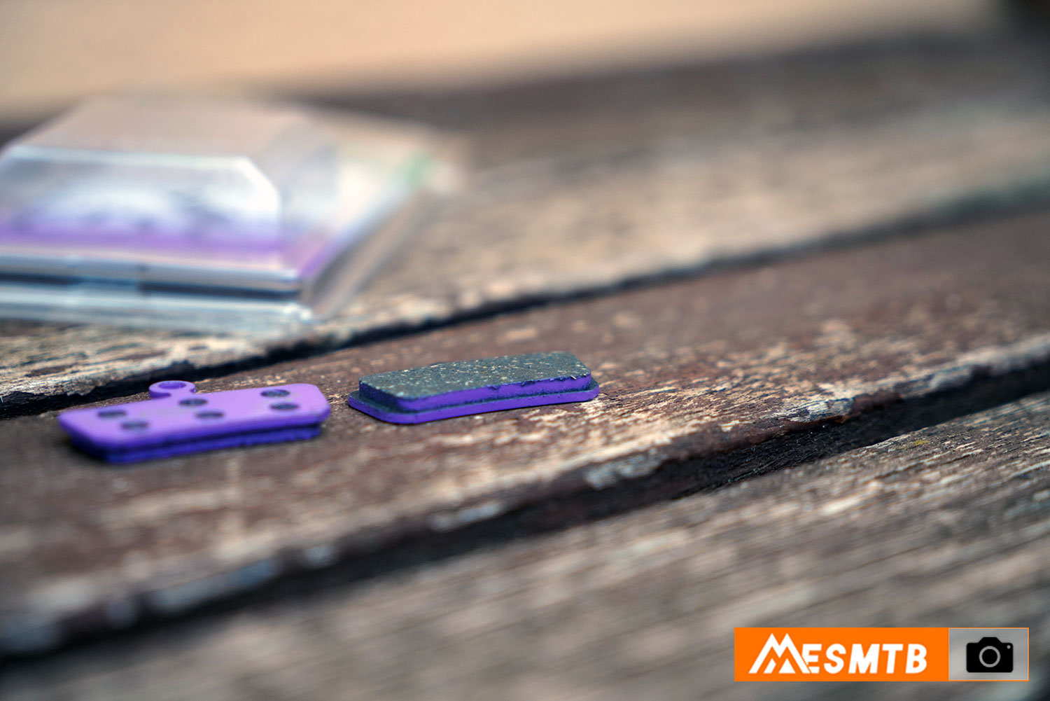

Más recientemente, hemos lanzado al mercado el nuevo compuesto de pastillas de freno específicas para las e-bikes G1652 con una mezcla semi-metálica actualizada para aumentar el rendimiento en altas temperaturas y su durabilidad.
Así pues, con un conjunto de fricción de calidad se puede conseguir mejorar mucho la frenada de las e-bikes por un precio muy asequible.
Disco de 223 mm
El equilibrio entre grosor y diámetro es clave
«Actualmente el grosor máximo para las pinzas que hay en el mercado es de 2.0 mm, el que usamos. Podemos ir a 2,3 mm pero solo en pinzas de 4 pistones específicas de DH.»

El problema es que los fabricantes de las horquillas, como este disco no existía en el mercado, no permitía en sus especificaciones discos de ese tamaño. Al principio había usuarios reacios a montarlo por miedo a perder la garantía. Pero con el tiempo se ha demostrado que no hemos tenido ninguna incidencia y sí un aumento de la durabilidad de las pastillas, reducción del calentamiento y mejor tacto en bajadas largas. Un 15 o 20% de mejora de la frenada respecto a un disco de 203 mm, siempre y cuando se utilice también un compuesto de pastillas de freno de calidad. Actualmente el grosor máximo para las pinzas que hay en el mercado es de 2.0 mm, el que usamos. Podemos ir a 2,3 mm pero solo en pinzas de 4 pistones específicas de DH.
¿Qué pasa con las e-bikes? Que ahora han optado por utilizar pinzas más del sector gravity. Por ahí es por donde vemos que el mercado puede mejorar. En fabricar pinzas que permitan discos más gruesos e incluso más grandes. Pero el disco no puede ser más grande si no se hace más grueso. Dependemos que los fabricantes de pinzas se decidan a crear pinzas de freno aptas para discos más gruesos si queremos avanzar. Así podríamos plantear incluso pastillas de freno más gruesas con más espesor para la frenada y aumentar así también la durabilidad.

Pastillas de freno específicas para las e-bikes G1652

Pero el disco de 223 mm con 2 mm de ancho ya ha sido un gran avance, junto con el compuesto de pastillas G1652. El tener un mayor espesor ayuda mucho, al tener más material para disipar la energía calorífica que se genera al frenar. También hemos visto algo que ya sabíamos gracias a las motos. El diseño Wave (las formas onduladas de las partes externas del disco de freno que Galfer tiene patentadas) provoca una intermitencia en el contacto de la pastilla que ayuda a su refrigeración. Pero nos reiteramos en que todo esto es posible si se utilizan unas pastillas de freno de calidad junto con el disco.

Disco de 223 mm
Disco de 223 mm comparado con uno de 160 mm
