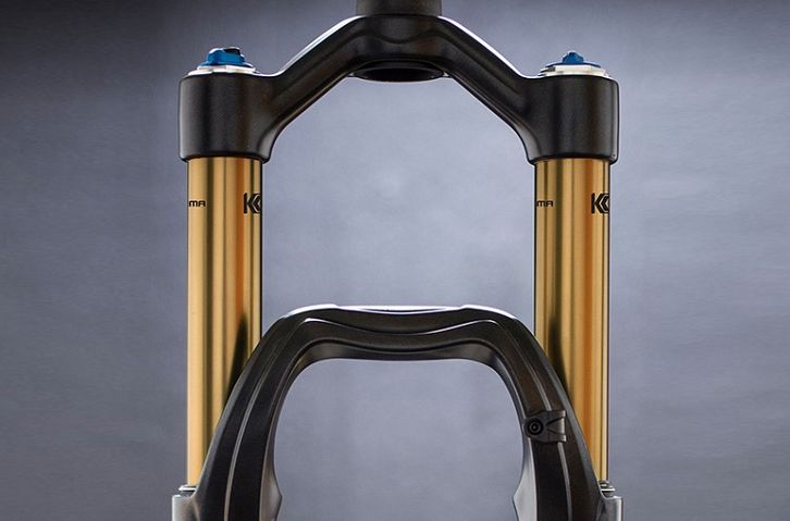

Ha presentado la Fox Float 34 diseñada específicamente para esta medida de ruedas-neumáticos. Para ello empleará un eje de 15mm x 11omm, con lo que también necesitarás un nuevo buje si quieres usarla.
El ancho global de la Fox Float 34 para 27,5+ es, lógicamente, más amplio, para otorgar un mejor paso de rueda a los neumáticos más anchos.
La horquilla tendrá de 110 a 150 mm de recorrido. Contará con la última tecnología de amortiguación de la marca como el cartucho FIT4. Tiene un avance de 51mm.
