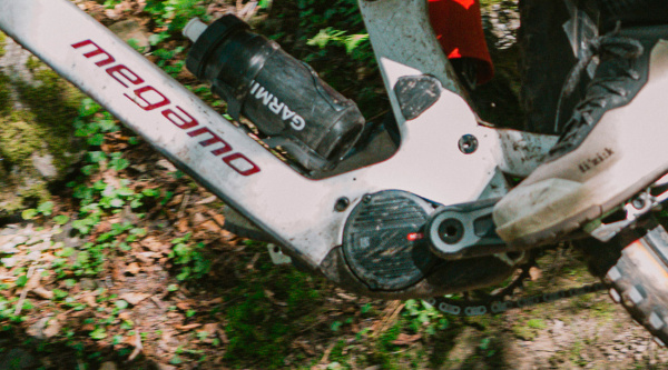

El núcleo del sistema vuelve a ser la transmisión patentada Harmonic Pin-Ring (HPR), una tecnología que tiene su origen en sectores tan exigentes como la robótica, los satélites o incluso los rovers de Marte. Este diseño exclusivo permite prescindir de engranajes convencionales, lo que reduce el desgaste, el ruido y las posibilidades de fallo. Además, elimina la resistencia al pedaleo cuando el motor está apagado, proporcionando una sensación idéntica a la de una bicicleta convencional.
El motor, con un peso de tan solo 1.924 gramos, se integra discretamente en el área del pedalier, manteniendo una estética limpia y compacta. El factor Q es de solo 135 mm, lo que garantiza una posición de pedaleo idéntica a la de una bicicleta sin asistencia.
