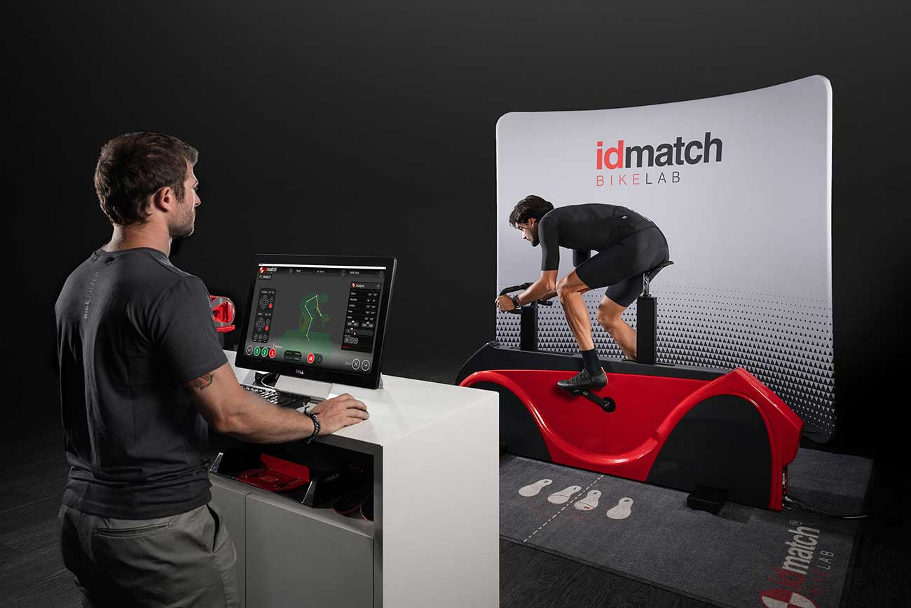

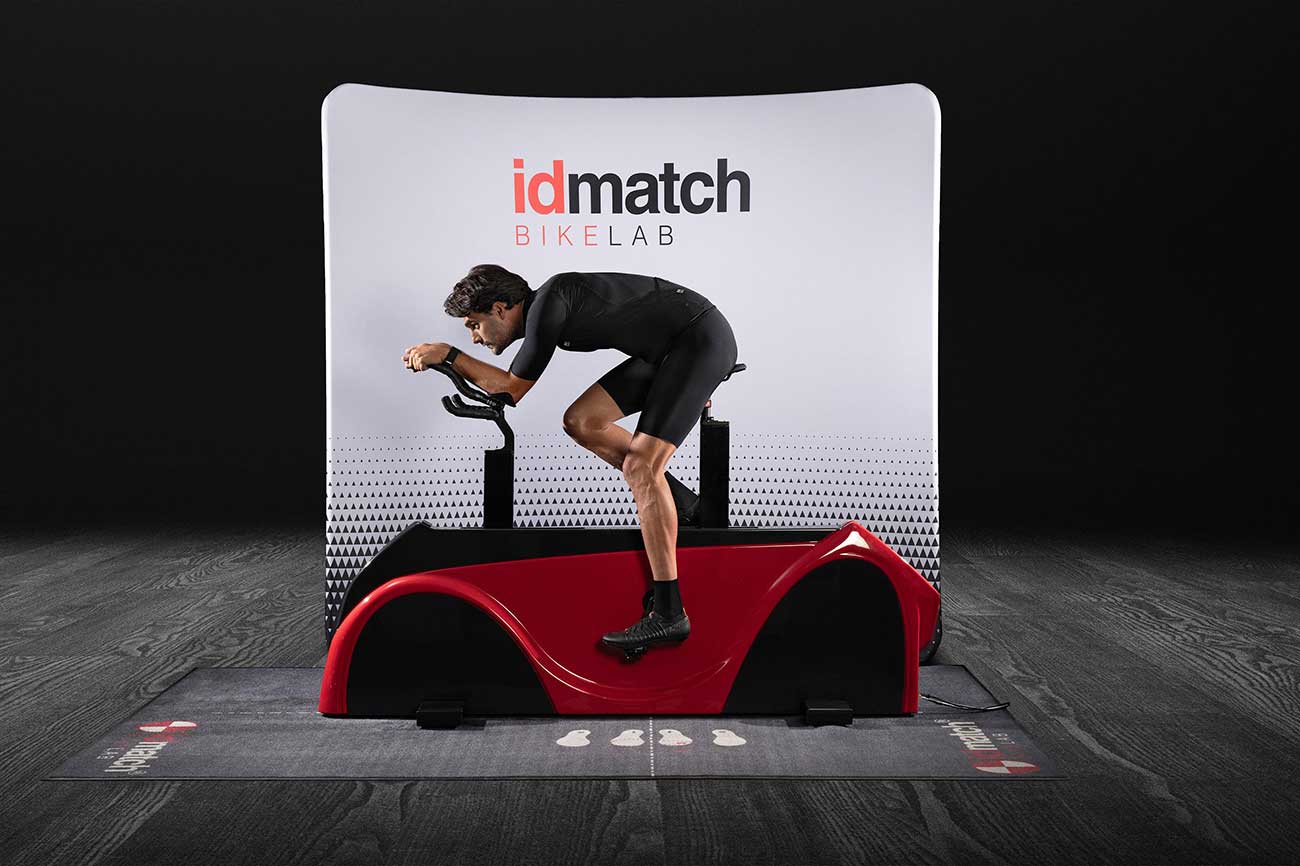

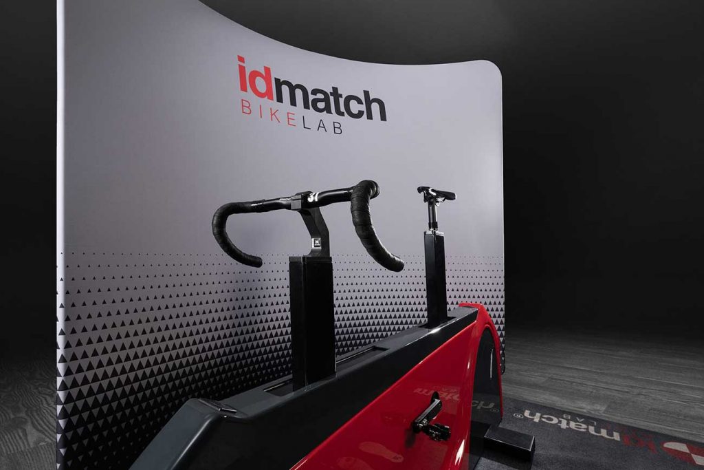

El sistema idmatch incluye un conjunto de aplicaciones instrumentales que alinean la morfología de cada deportista con las características del equipamiento utilizado, proporcionando un enfoque personalizado para encontrar la posición sobre la bicicleta y sus accesorios, como manillar, sillín y bielas. Todo esto dentro del idmatch Bike Lab, un sistema extremadamente articulado que se basa en datos científicos pero que se centra en la facilidad de uso, por lo que está dirigido a comerciantes o centrosbike fitting que quieran ofrecer un servicio completo y fiable para el posicionamiento en bicicletas.
idmatch abarca tres mundos: los servicios de bike fitting a través del Bike Lab, los servicios de Foot Fitting y los servicios de Saddle Fitting, lo que permite definir la talla correcta de la bicicleta, la posición del sillín, la colocación correcta de las calas bajo las zapatillas y el manillar y el sillín ideales.
idmatch
Cada mes se realizan unas 1.500 bike fitting con idmatch
Desde su lanzamiento en 2010 y posteriormente con la presentación del Bike Lab en 2016, idmatch ha sido un referente en el sector del ciclismo por su enfoque científico mediante una cámara 3D que escanea al ciclista con absoluta precisión, evitando así la subjetividad del operador. Hasta la fecha, hay 260 Bike lab en todo el mundo, instalados en puntos de venta o talleres de bike fitting, y la base de datos en la nube del sistema contiene un archivo mundial de 85.000 ciclistas. Se calcula que cada mes se realizan unas 1.500 bike fitting con idmatch.

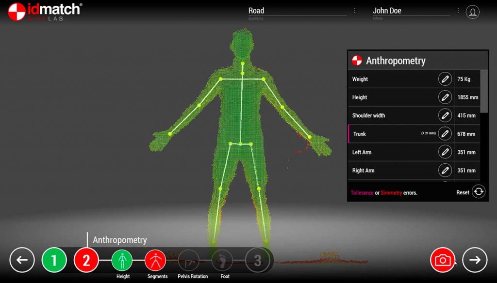

Lo primero que llama la atención es que idmatch es el primer sistema de análisis de bike fitting que no utiliza marcadores. De hecho, el uso de punteros depende a menudo de la subjetividad del técnico, con posibilidad de error en función de su experiencia y de las características del deportista. La propuesta de idmatch, en cambio, se basa en la adquisición de datos a través de una cámara 3D que, gracias a un software propio específico, reconoce automáticamente los puntos de unión de las articulaciones. El sistema toma los puntos de forma rápida y automática, minimizando el tiempo y los errores.

  • Detección 3D de articulaciones: mediante la cámara 3D, el sistema detecta puntos de movimiento y los compara con una base de datos global, determinando parámetros específicos.

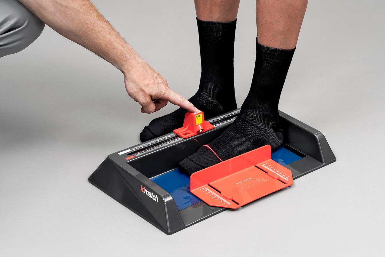

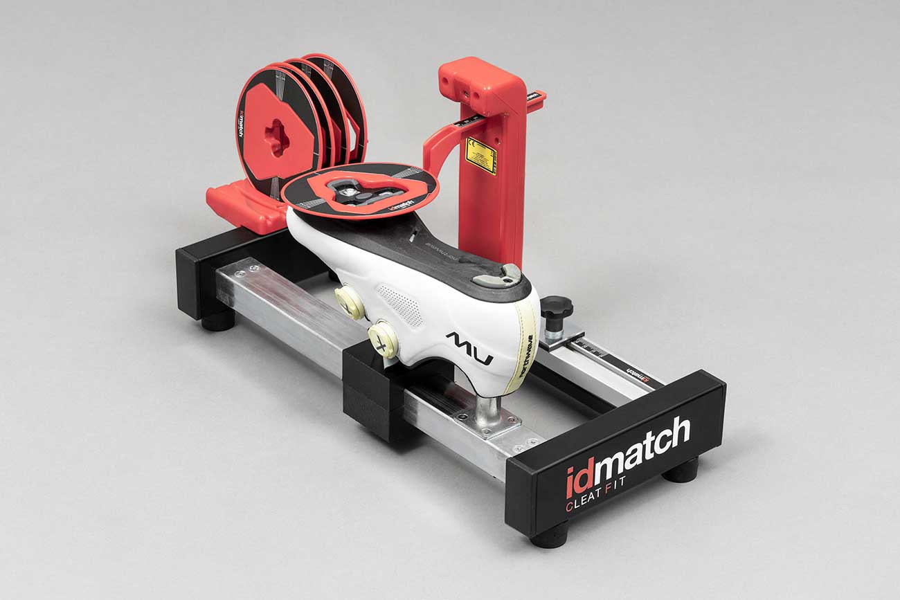

  • Foot Fitting: Con el Footmeter y el Tiltmeter se miden la longitud del pie y del arco, así como la actitud del antepié durante la carga, para luego colocar las calas de la mejor manera posible debajo de las zapatillas, gracias a la herramienta Cleat Fit. En esta fase, también se determina si el usuario necesita una plantilla específica dentro de las zapatillas de ciclismo.
