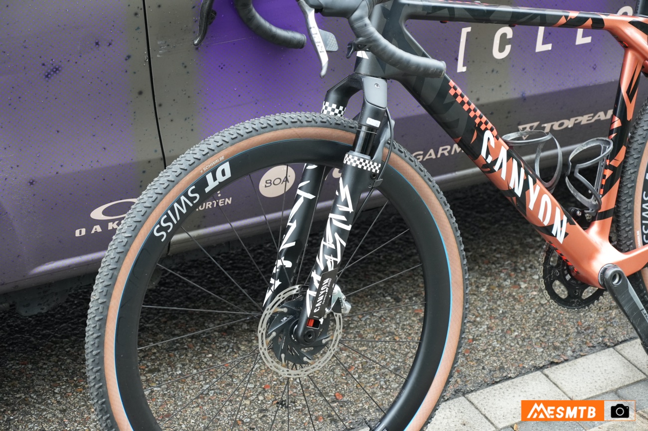

Horquilla de suspensión de gravel DT Swiss

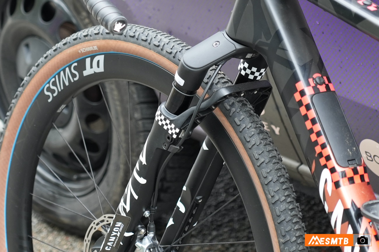

Así luce la nueva horquilla de gravel de DT Swiss que, aunque busca enmascarar sus formas con esa decoración, es inevitables ver esa peculiar corona tan inclinada. Si os fijáis, en la parte baja hay un dial rojo que puede ser para ajustar el rebote

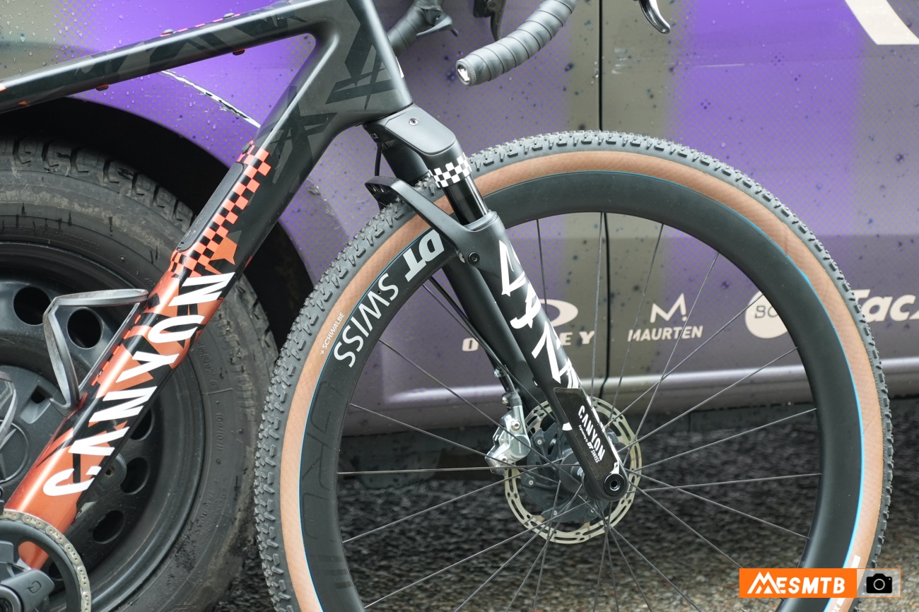

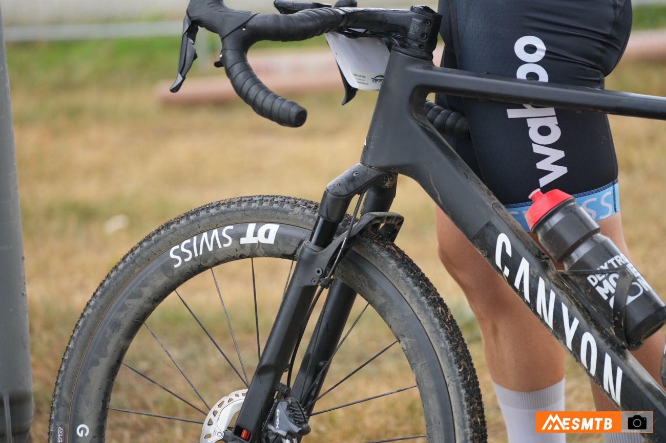

Usa un puente de unión de las botellas invertido, algo que no es nuevo en DT Swiss

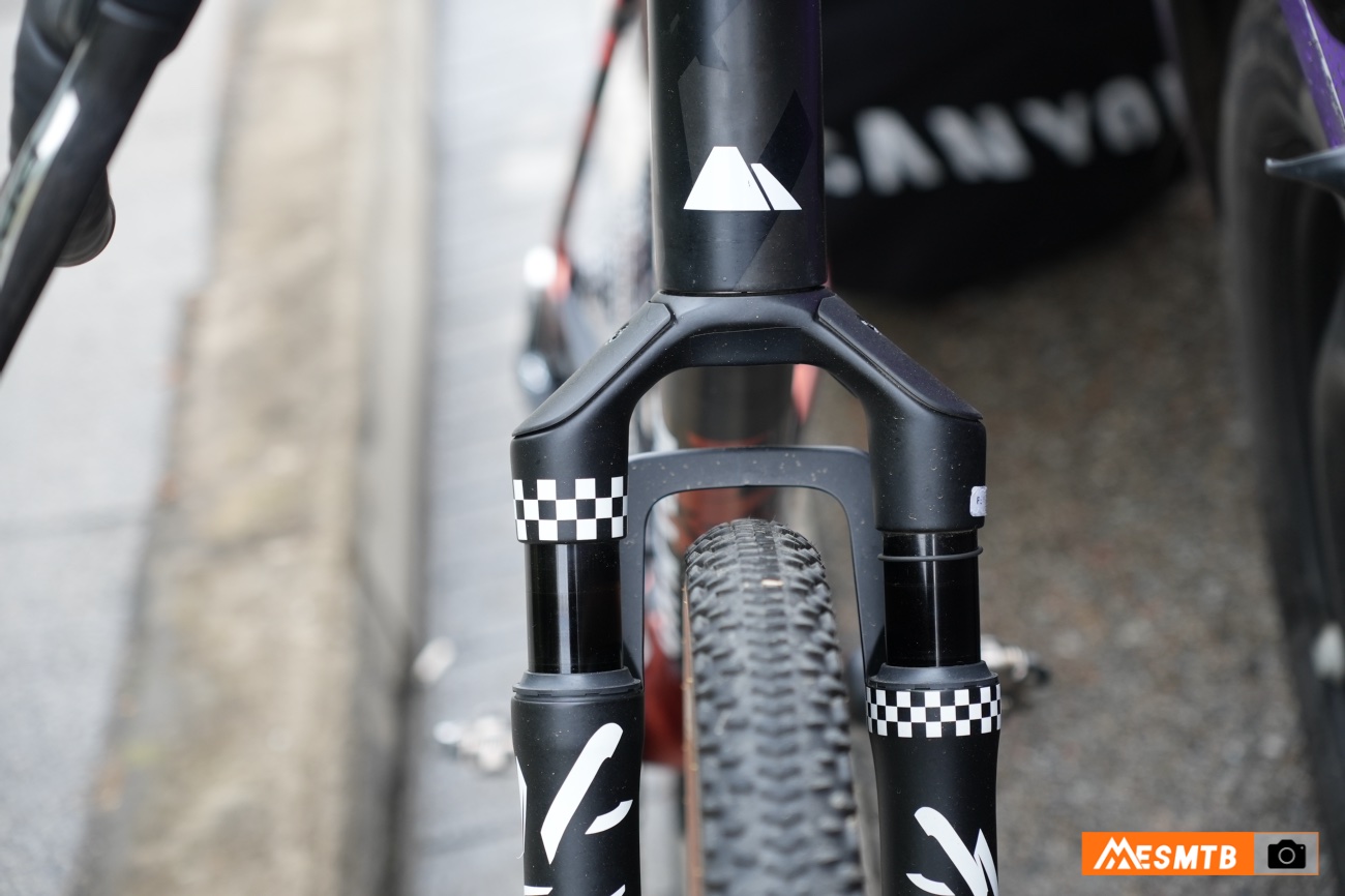

Es totalmente recta y el avance lo da la propia inclinación de la horquilla

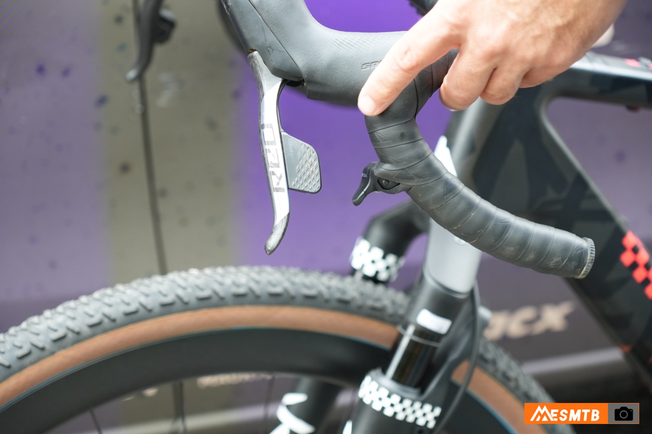

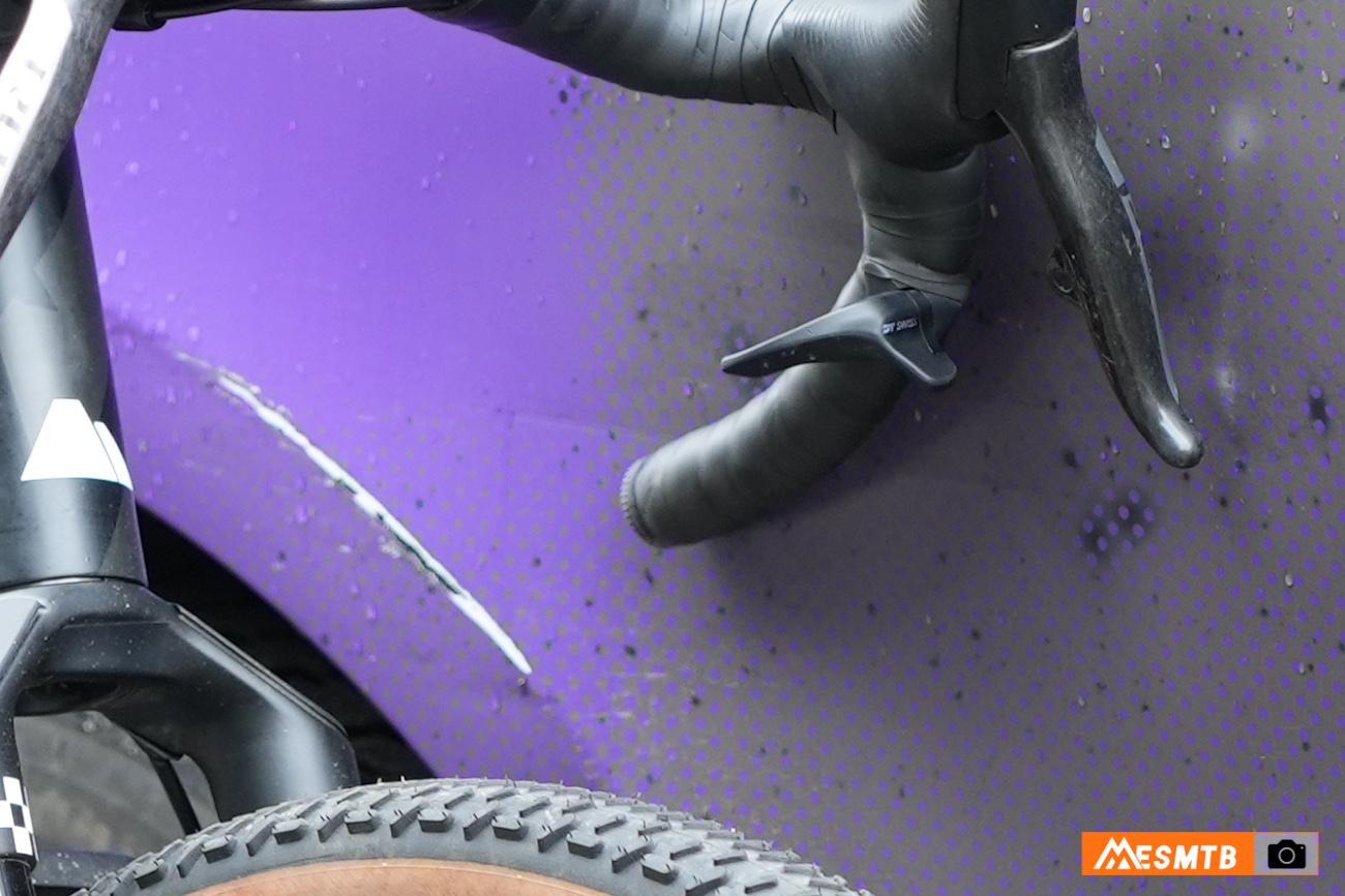

Atentos a esto, tiene mando remoto en el manillar, seguramente para bloquearla

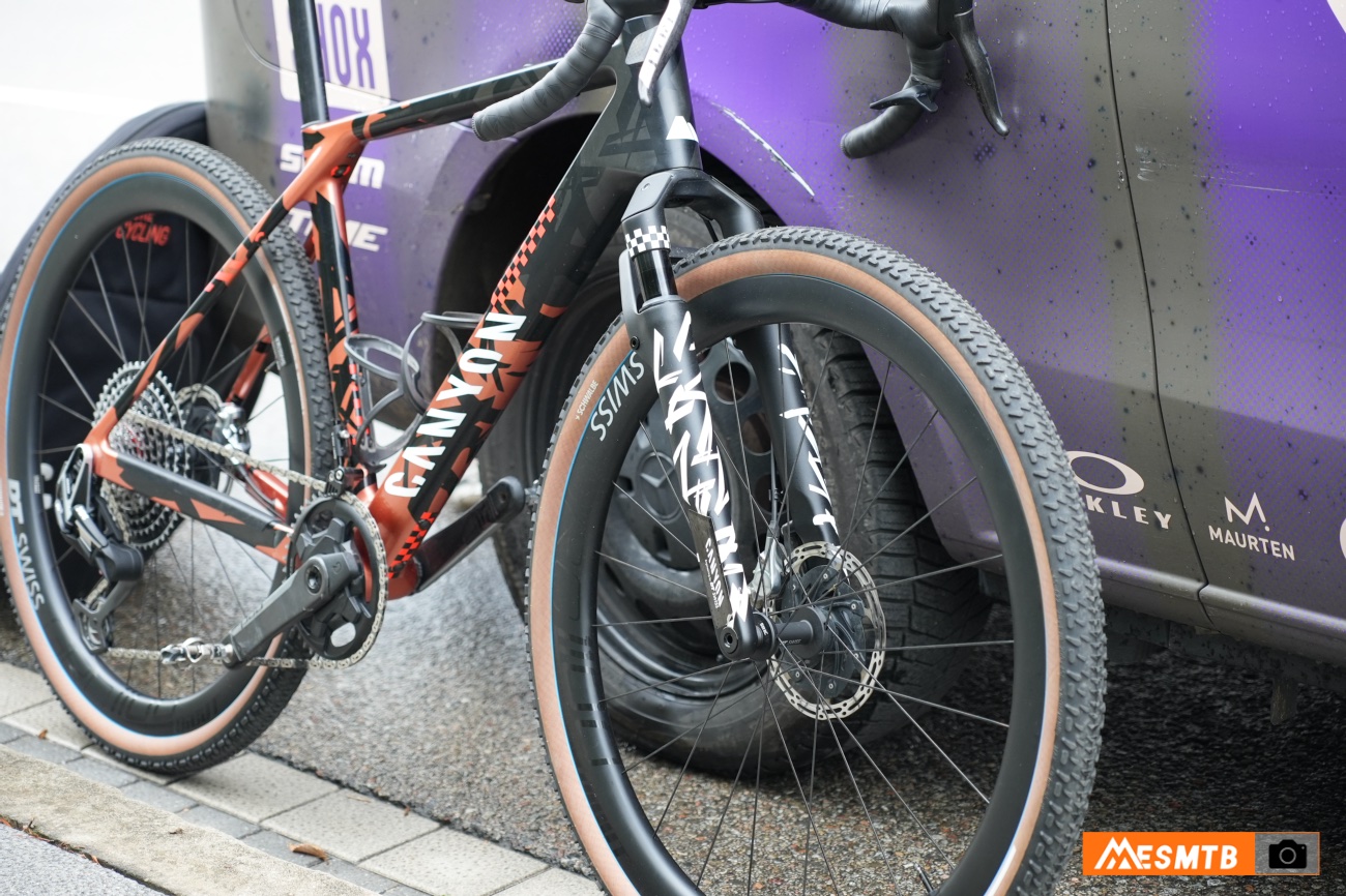

Peso de rueda generoso. Es complicado aventurarse a decir de qué diámetro son las barras, pero apostamos por los 32 mm

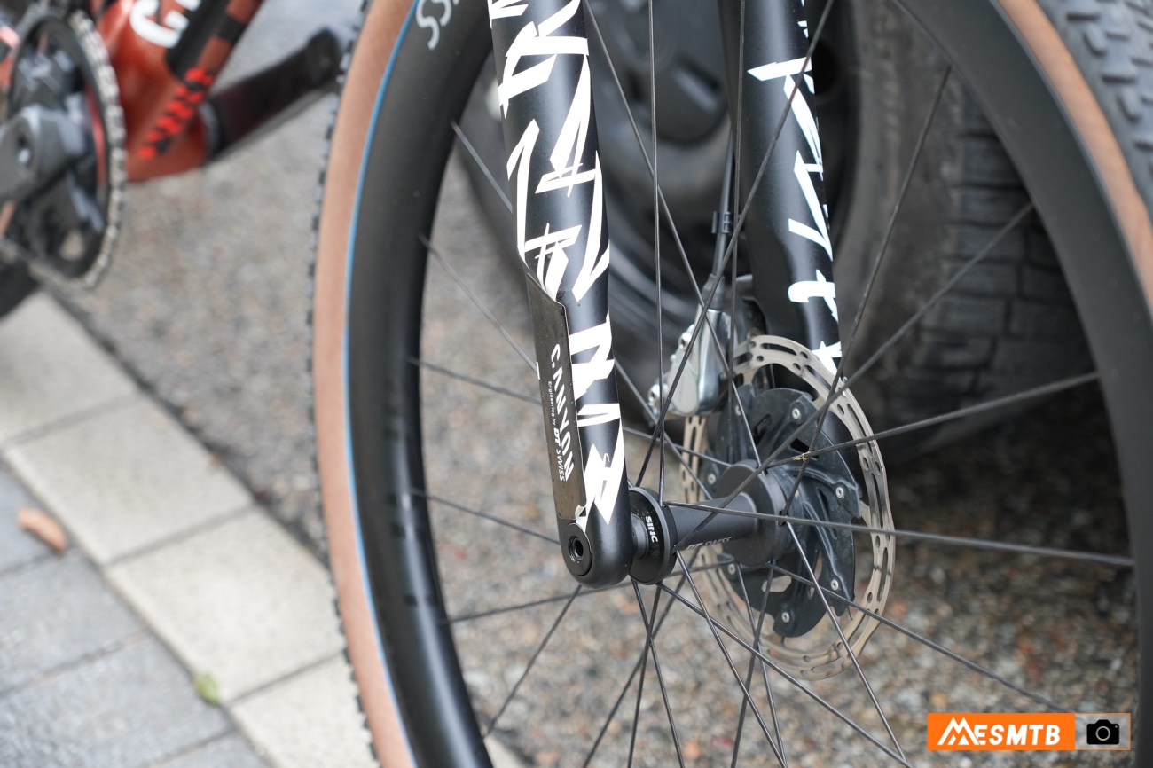

Las punteras redondeadas y ese adhesivo de Canyon en la horquilla da a pensar si será un desarrollo conjunto entre ambas marcas

Otra vista del mando remoto
