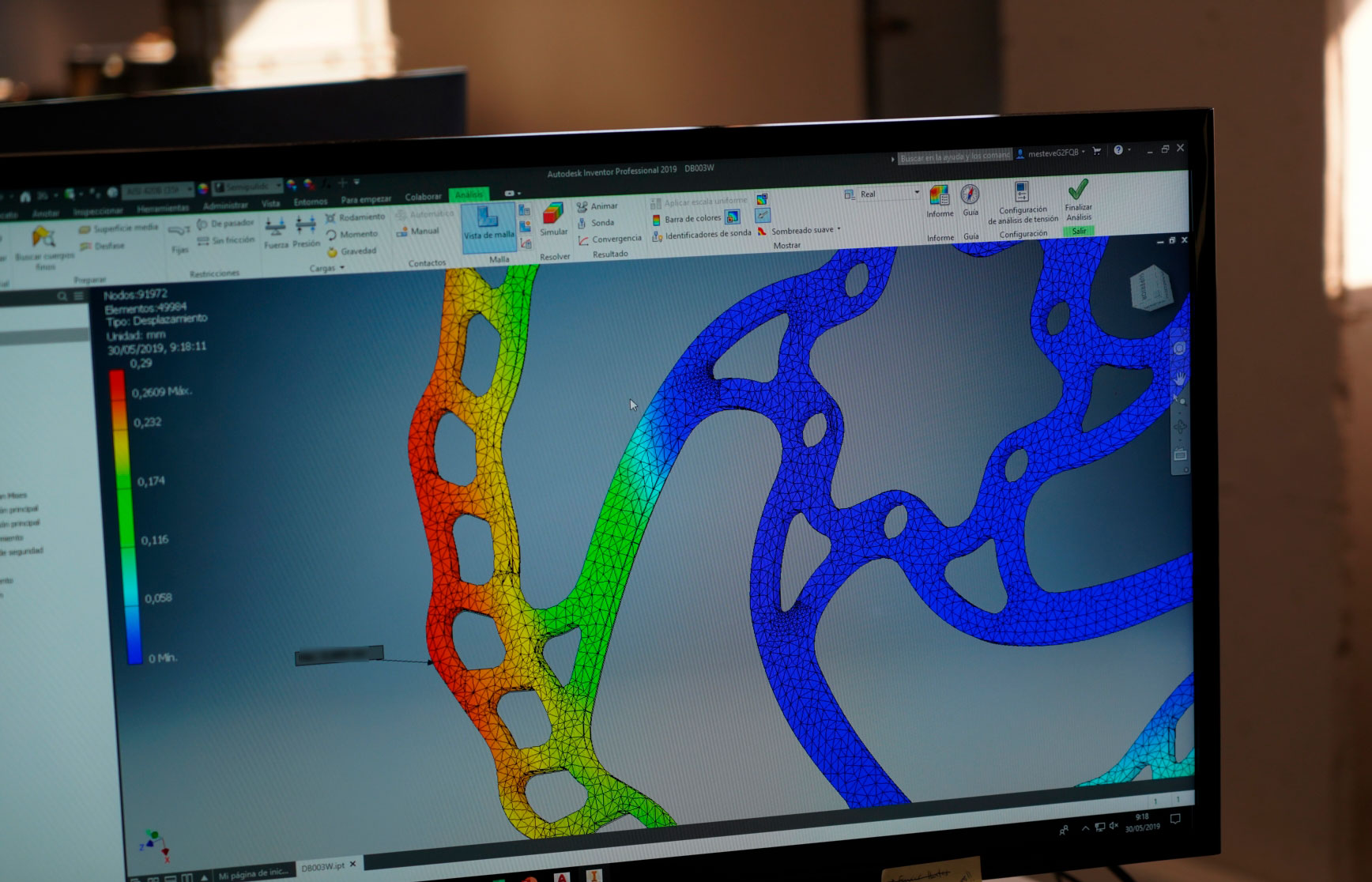

Galfer cuenta en sus instalaciones con técnicos y software para diseñar las formas de cada disco al milímetro. Teniendo en cuenta diferentes parámetros, especialmente la relación peso-rendimiento. Se buscan formas que favorezcan la disipación del calor pero que mantengan el disco en un peso contenido. También entra en juego un tercer factor no tan evidente. La estética. Los discos deben tener un diseño atractivo, especialmente en el caso de Galfer cuyas ventas en «after market» (en tiendas) son el centro de su negocio en el MTB actualmente.
En todos sus diseños de discos de freno para MTB encontramos el sello del sistema patentado Wave, que da a los discos esa forma ondulada en su línea externa e interna.
