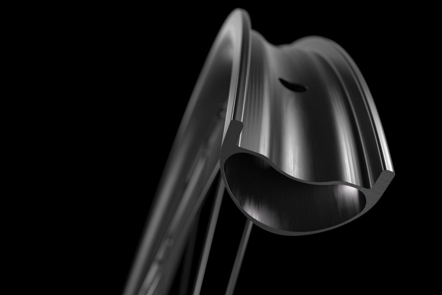

Llanta de carbono de 30 mm de ancho interno y radios conificados para reducir al máximo el peso
Cross country, all-mountain y enduro hay ruedas DT Swiss 1501 Spline One para las principales modalidades del MTB. La llegada del carbono supone un rediseño completo en las ruedas. Por ejemplo, gracias a la rigidez adicional de las llantas de carbono respecto a las de aluminio se pueden emplear radios ultra ligeros, como los DT Competition Race de doble conificado. En las anteriores ruedas DT Swiss 1501 Spline One se usaban radios DT Competition, pero los radios DT Competition Race cuenta con una parte central 0,2 mm más fina logrando ahorrar peso sin comprometer la rigidez.

Las ruedas DT Swiss XRC 1501 Spline One son el modelo destinado al cross country. A la competición. Se han centrado en reducir la resistencia a la rodadura. En sus estudios han encontrado que la resistencia a la rodadura del neumático con el terreno llega a ser hasta el 69% de toda la resistencia que debemos superar al pedalear. En la fórmula que determina ese factor de resistencia entran en juego factores como la sección del neumático, las características de su taqueado, la presión del neumático y el tipo de terreno. La realidad es que la llanta tiene complicado afectar en esos factores, salvo en uno. El soporte del neumático y su forma sobre el terreno. Las llantas anchas permiten usar menos presión y mejoran la capacidad para rodar en terreno abruptos. Por eso las ruedas DT Swiss XRC 1501 Spline One pasan a fabricarse solo con ancho interno de 30 mm.
