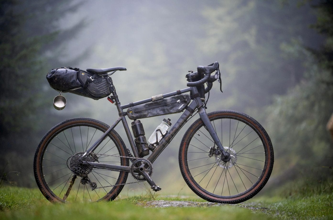

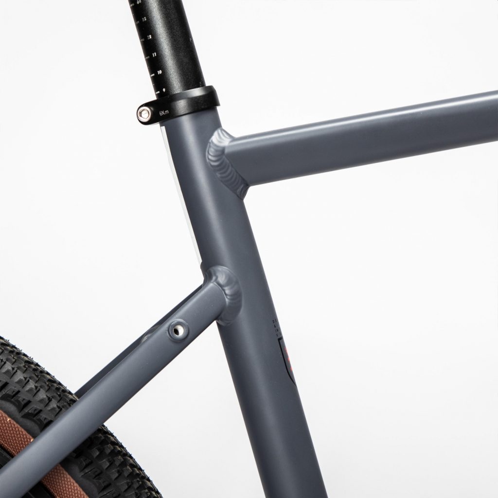

Tenemos un cuadro con geometría específica de gravel y con un paso de rueda que permite usar neumáticos de 42 mm si optamos por ruedas de 700 o de 47 mm si optamos por ruedas de 650B. Ambas opciones son posibles en la Triban GRVL 520. Si piensas en un cuadro para adentrarte en el gravel de aventura y bike-packing este también puede ser una buena opción. Viene equipado con soportes para instalar guardabarros y porta equipajes y su cuadro de aluminio 6061 T6 es sólido y resistente, las principales premisas cuando piensas en viajar.
Cuenta con soporte para la pinza trasera flat mount y quizás el único punto a mejorar podría ser el uso de un cierre trasero convencional  QR 9×135 en lugar de un eje pasante. Pero hay que pensar que en esta franja de precio, con una bicicleta de gravel por 1.200€, la elección de componentes es limitada y la mayoría de opciones de bujes optan por ese tipo de cierres.

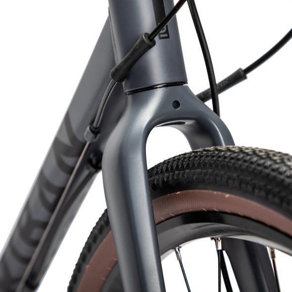

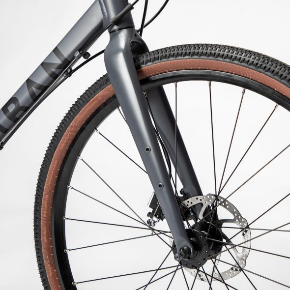

Con horquilla de carbono a pesar de su precio ajustado
La gran sorpresa en la bicicleta de gravel Triban GRVL 520 es ver como equipa una horquilla de carbono a pesar de su ajustadísimo precio. Una horquilla que también dispone de soportes en los laterales y cumple con los pasos de rueda para neumáticos de 700×42 o 650Bx47.
El cableado es externo, pasando por debajo del tubo diagonal. Y su diseño con los tirantes bajos le da un look actual.

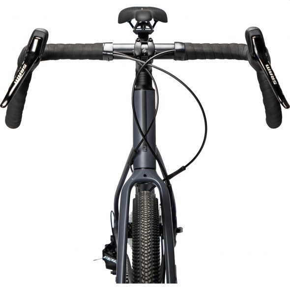

Transmisión de 1×11 y manillar específico de gravel
Si hablamos de equipamiento el grupo SRAM Apex 1 permite contar con una transmisión mono plato con plato de 40 dientes en combinación con un cassette 11-42 de 11 velocidades.
Y otro componente vital en la bicicleta de gravel, el manillar, también ha sido escogido específicamente para este modelo, usando un manillar de aluminio con flare de de 16º (el ángulo de apertura de las puntas hacia el exterior). Un rasco habitual en los manillares de gravel. Decathlon ha puesto mucha atención al montaje y en cada talla se usa un ancho de manillar diferente. Desde los 420 mm de la talla XS a los 460 mm de la XL. Lo mismo que sucede con la potencia, que va de los 60 mm en la talla XS a los 100 mm de la XL.

Las ruedas son otro aspecto fundamental en el gravel. En el modelo que os mostramos usa ruedas de 650B con neumáticos Hutchinson Touareg de 47 mm de ancho y con carcasa reforzada Hard Skin. Además de con el diseño con los laterales marrones que tanto se estila en gravel. Unos neumáticos de primera en esta franja de precio.
Los frenos de disco son de TRP y son de accionamiento mecánico (por cable).

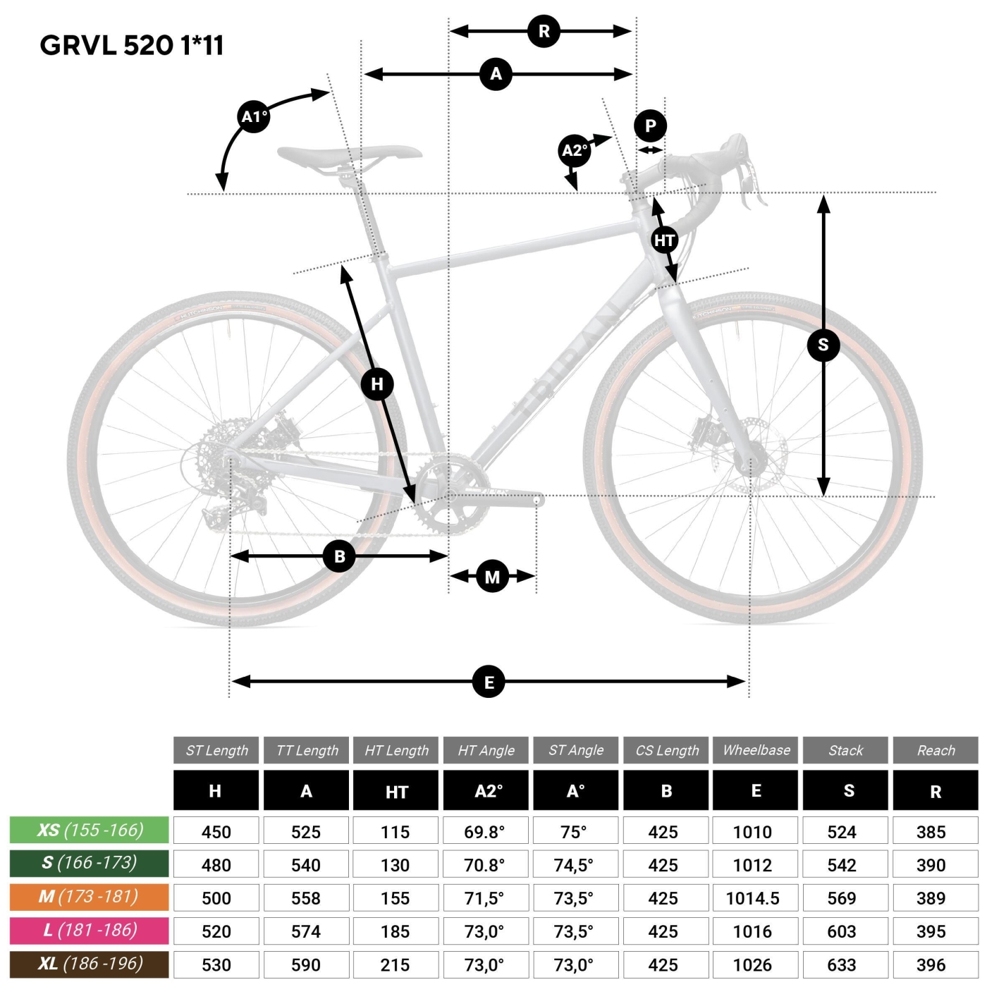

Geometría Triban GRVL 520
