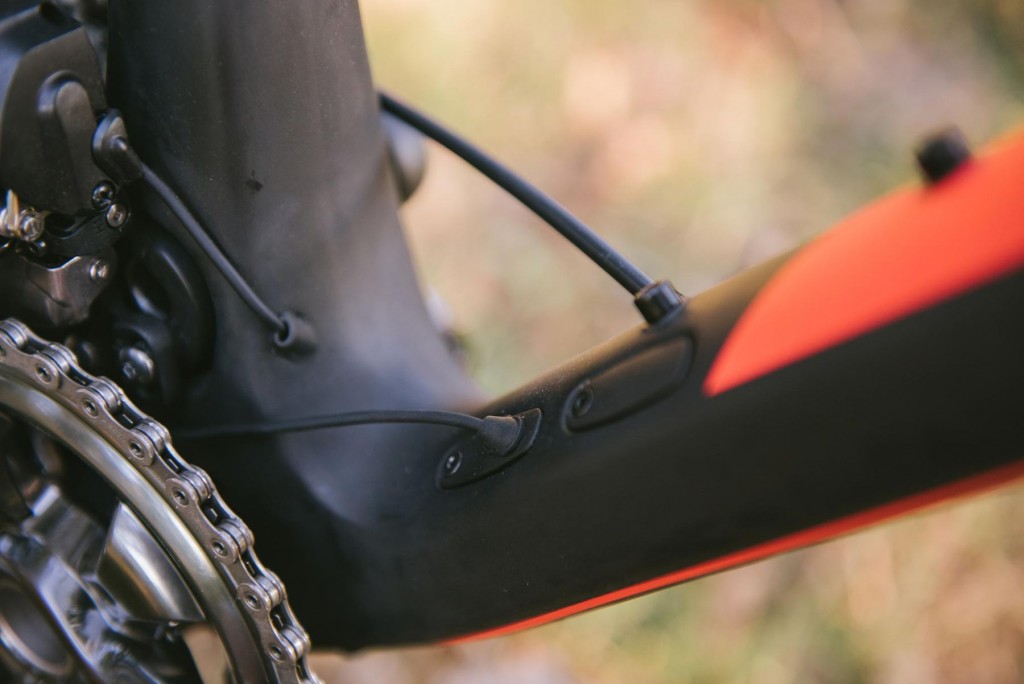

El sistema de guiado de cables
El Split Pivot destaca por ser capaz de separar en gran medida las tres fuerzas que influyen en la suspensión. El pedaleo, la frenada y el propio movimiento de la suspensión. En su configuración para la BH Lynx Race Carbon se ha buscado la mejor eficiencia de pedaleo posible, como no podía ser de otra forma para un modelo XC.
El cuadro tiene un trabajado sistema de guiado de cables interno, que incluye la opción de tija telescópica. También una tendencia ya consolidada en el XC. Además está totalmente preparado para cambios electrónicos, incluyendo un sistema patentado para albergar la batería sobre la caja de pedalier, en el interior del cuadro, con un mecanismo de instalación sencillo. Así se mantiene sin problemas de humedad o exposición a agentes externos.
