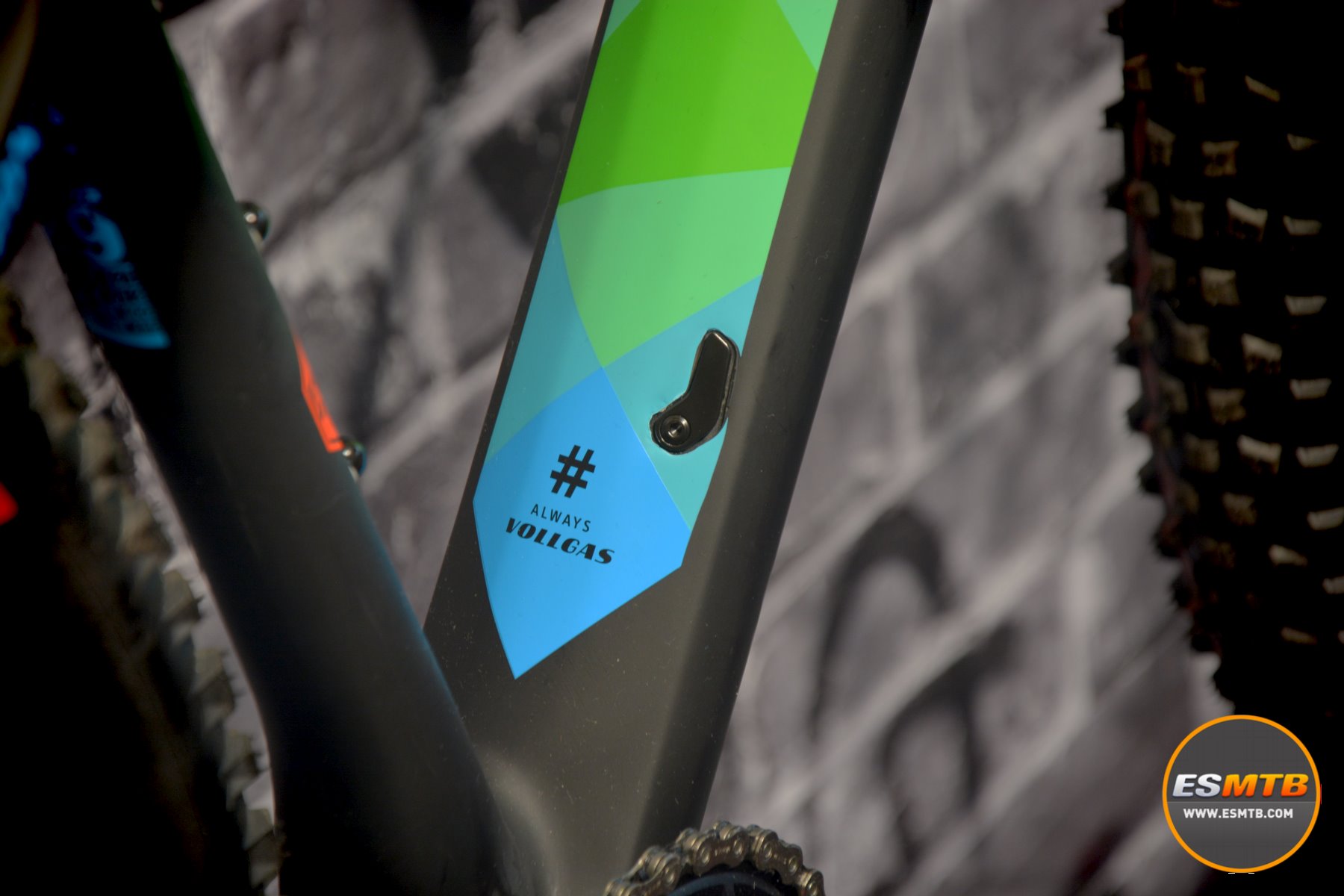

Always Vollgas, una filosofía de marca. Y la salida para el cable del desviador delantero, de tipo Side Swing
Los cuadros están preparados para montar desviador delantero de tipo direct mounta, pero mientras no lo emplean su soporte queda totalmente oculto a la vista. No falta el cableado interno. El peso del cuadro en carbono HSC está por debajo de la barrera psicológica del kilogramo, con unos 960 gramos para una talla M.

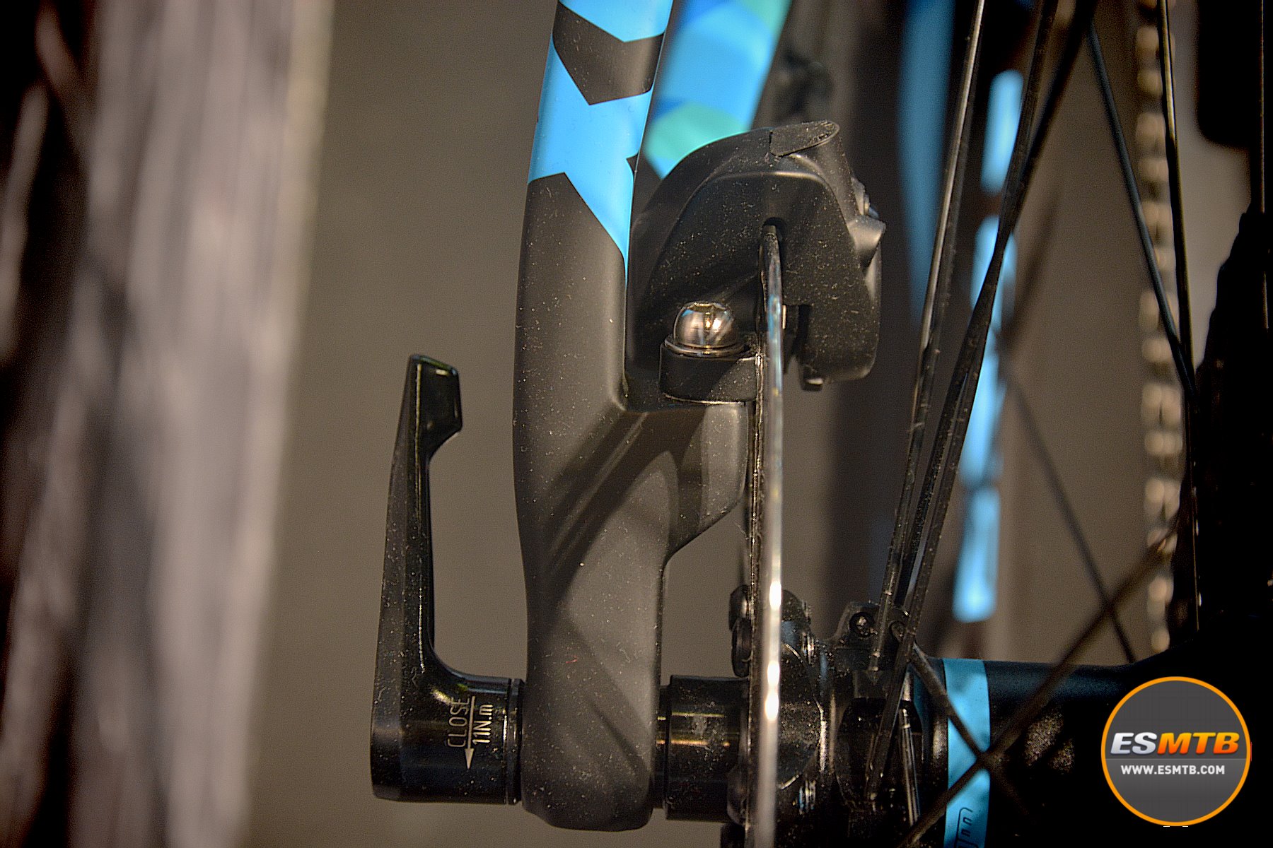

Situación de la pinza de freno trasera, en el interior del tirante
