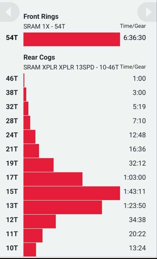

Van Aert utilizó un plato de 54 dientes combinado con un cassette 10-46 de 13 velocidades. Más allá del rango total, lo interesante es cómo se distribuye el uso real de los piñones.
Los datos muestran una concentración clara en los piñones centrales, especialmente 15, 13 y 17, que acumulan la mayor parte del tiempo de pedaleo (más de 4 de las casi 6 horas y media de carrera). Esto confirma uno de los argumentos clave del sistema: con 13 velocidades, los saltos entre desarrollos son más pequeños y permiten mantener la cadencia dentro de un rango más estable sin necesidad de recurrir constantemente a cambios más extremos.
El uso del 46 es prácticamente testimonial, igual que el 10. Es decir, el sistema ofrece rango suficiente, pero en carrera se explota sobre todo la zona media del cassette, donde la eficiencia mecánica es mayor.

Menos cruces de cadena, más eficiencia
Cadena en la posición más eficiente más tiempo
Uno de los puntos críticos del monoplato siempre ha sido el ángulo de la cadena. Sin embargo, este caso demuestra que, con una elección adecuada del desarrollo, se puede rodar durante largos periodos en posiciones relativamente neutras.
El hecho de que la mayor parte del tiempo se concentre en piñones intermedios implica menos fricción, menor desgaste y una transmisión más silenciosa. En un contexto de ganancias marginales, esto no es menor.
