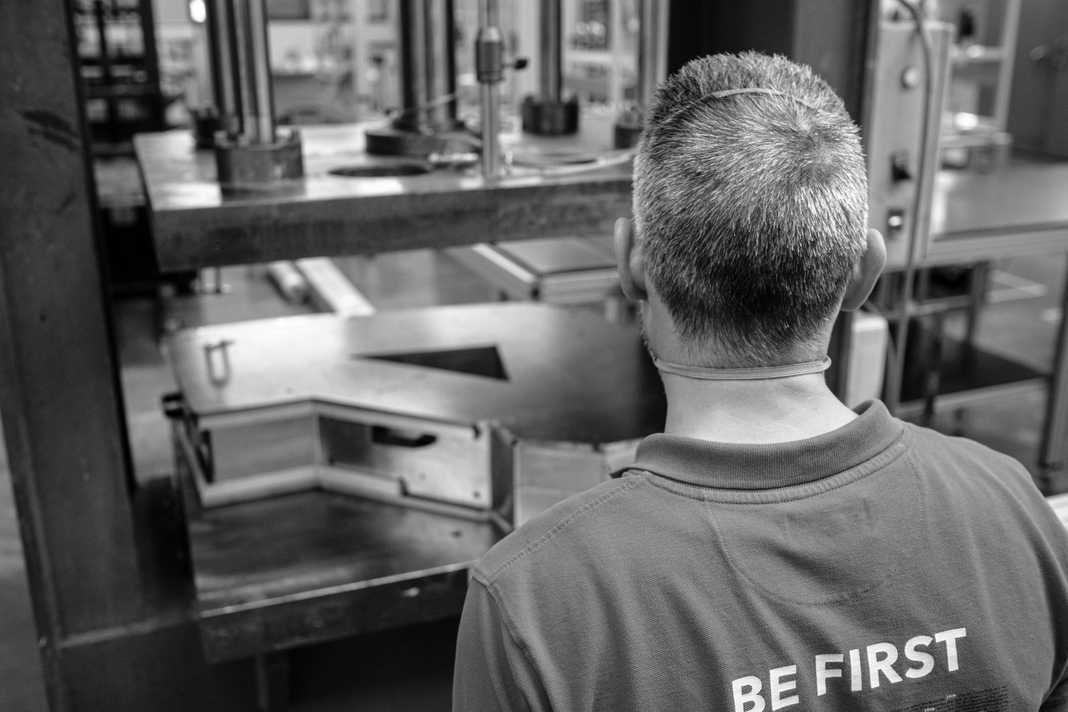

Su proceso es más eficiente porque no requiere enfriar el molde del cuadro
Algunos de los problemas del proceso de devanado de filamentos se solventaría con un baño de resina al hilo de carbono. Pero ese sistema no es compatible con las formas geométricas complejas, como las que tiene un cuadro de bicicleta. Así que 3T tiene que usar fibra de carbono seca, mezclando diferentes tipos de fibras y añadiendo refuerzos donde es necesario.
Este procese tiene más ventajas respecto al sistema tradicional de fabricación de un cuadro de carbono. Con el uso de carbono preimpregnado, las partes se deben colocar en un molde en frío para evitar que la resina tenga cualquier tipo de reacción antes de que se haya completado la colocación de todas las capas. Después se debe calentar el molde, curar la resina y enfriarlo. Ese ciclo de calentamiento y enfriamiento es lento y consume mucha energía. Lo que al final lo hace muy costoso. Además, si quieres lograr cierto volumen de producción obliga a fabricar más moldes.
Fabricación cuadros 3T de carbono en Italia
El hilo de carbono es más fácil de conseguir que las láminas ya «hiladas»
Con fibra de carbono seca la puedes situar sobre un molde caliente y no pasa nada. Después cierras el molde, inyectas resina y esperas que haga su tarea. Puedes pasar al siguiente cuadro sin tener que enfriar el molde de nuevo.
Una ventaja es que todos los tipos de carbono están disponibles en formato de hilo. Al fin y al cabo es su estado original antes de crear láminas o trenzados de cualquier tipo. Así no se requiere que los proveedores procesen la fibra de carbono y se facilita su suministro. Otro punto fuerte adicional es que al salir del molde el cuadro tiene un mejor acabado, reduciendo el tiempo adicional para pulir imperfecciones.
