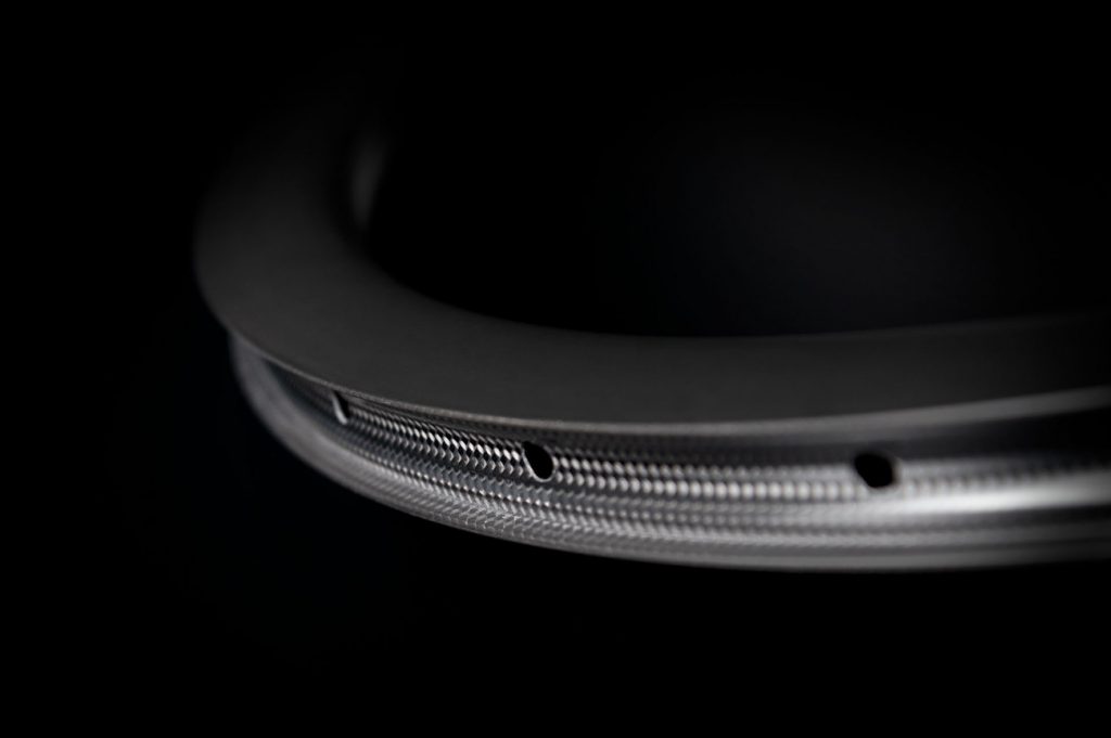

Nueva construcción de llanta: carbono optimizado y diseño específico
Nueva construcción en carbono con capas continuas y diseño específico delantero y trasero

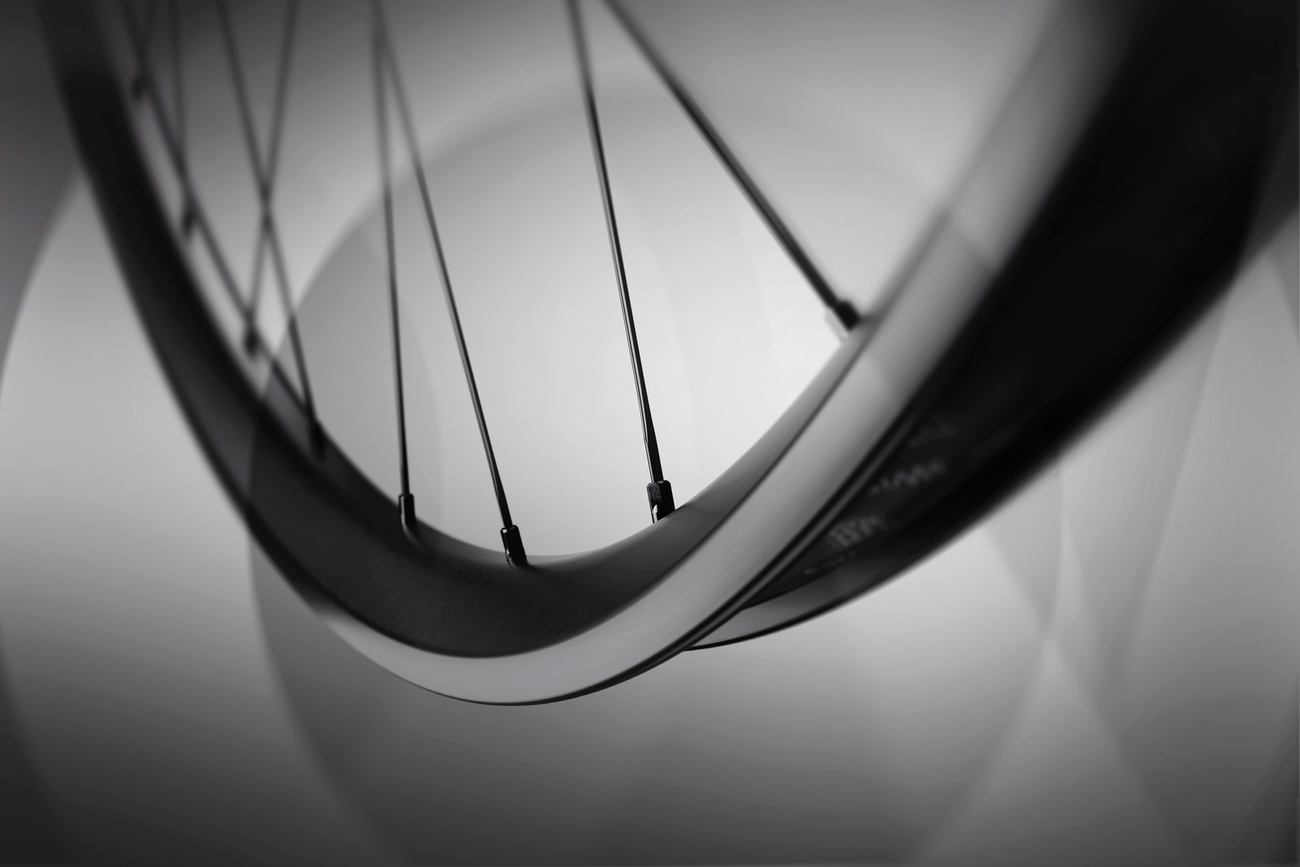

Todas las ruedas de la serie comparten una base técnica común que marca el salto respecto a la generación anterior. El punto de partida está en la llanta, con una construcción en carbono completamente revisada.
Se utiliza un proceso de fabricación que permite trabajar con capas continuas de carbono, reforzando especialmente los flancos para mejorar la resistencia a impactos. Además, cada rueda cuenta con un diseño específico entre tren delantero y trasero, optimizando su comportamiento según la función que desempeña.
El ancho interno se fija en 30 mm en toda la gama, una medida ya estándar en MTB moderno que permite trabajar mejor con neumáticos de mayor volumen y mejorar el apoyo en curva.

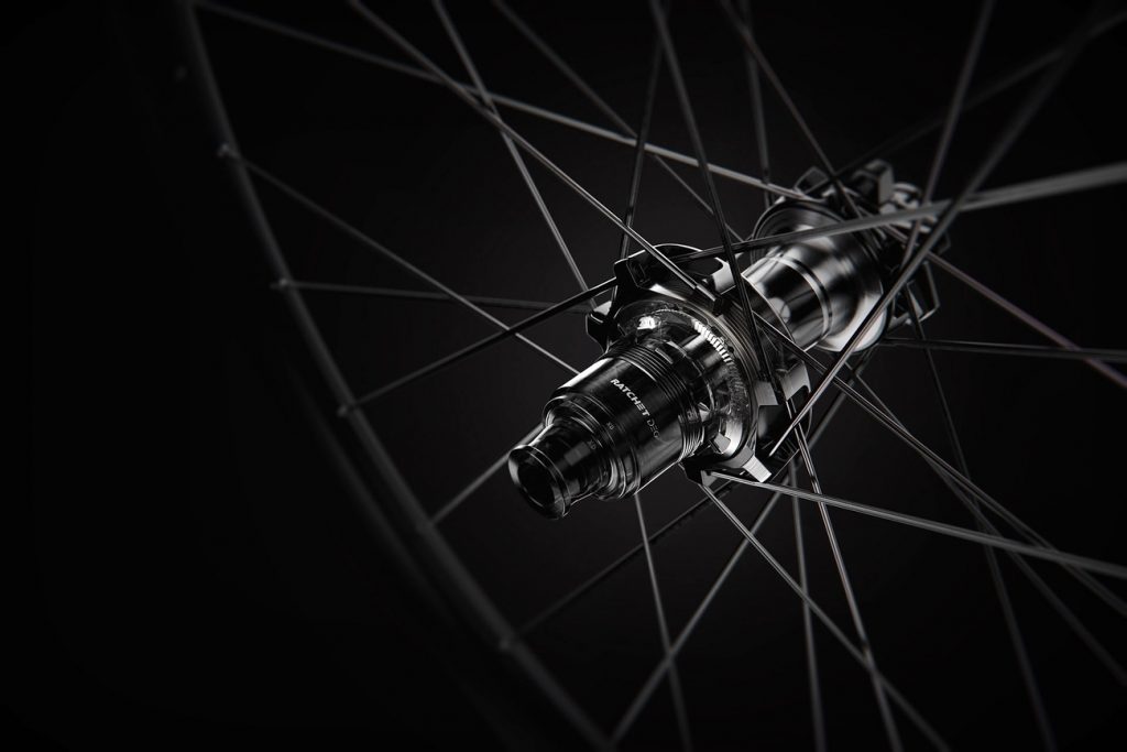

La tecnología DF permite ajustar el pedal kickback directamente desde el buje
Uno de los avances más relevantes de esta nueva gama es la integración de la tecnología DF en los bujes con sistema Ratchet DEG.
Se trata de un sistema que introduce un margen de rotación libre antes del engranaje del núcleo. Esto permite reducir el pedal kickback, especialmente en situaciones de compresión de la suspensión en descensos técnicos.
El sistema ofrece tres configuraciones:
  • 0°: máxima inmediatez en el engranaje, ideal para XC
  • 10°: equilibrio entre eficiencia y control
  • 20°: máxima reducción del pedal kickback, pensado para enduro
Todo ello sin añadir peso ni complejidad, ya que el sistema está completamente integrado en el propio buje y se puede ajustar sin herramientas.

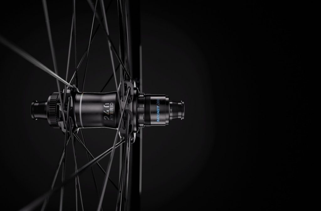

La base de todas las ruedas es el buje DT Swiss 240, adaptado según cada modelo con diferentes sistemas de engranaje.
  • Ratchet EXP (54T) en XC, priorizando rapidez de respuesta
  • Ratchet DEG (90T) en trail y enduro, compatible con DF
  • Ratchet DEG Hybrid (60T) en e-MTB, optimizado para mayores cargas
