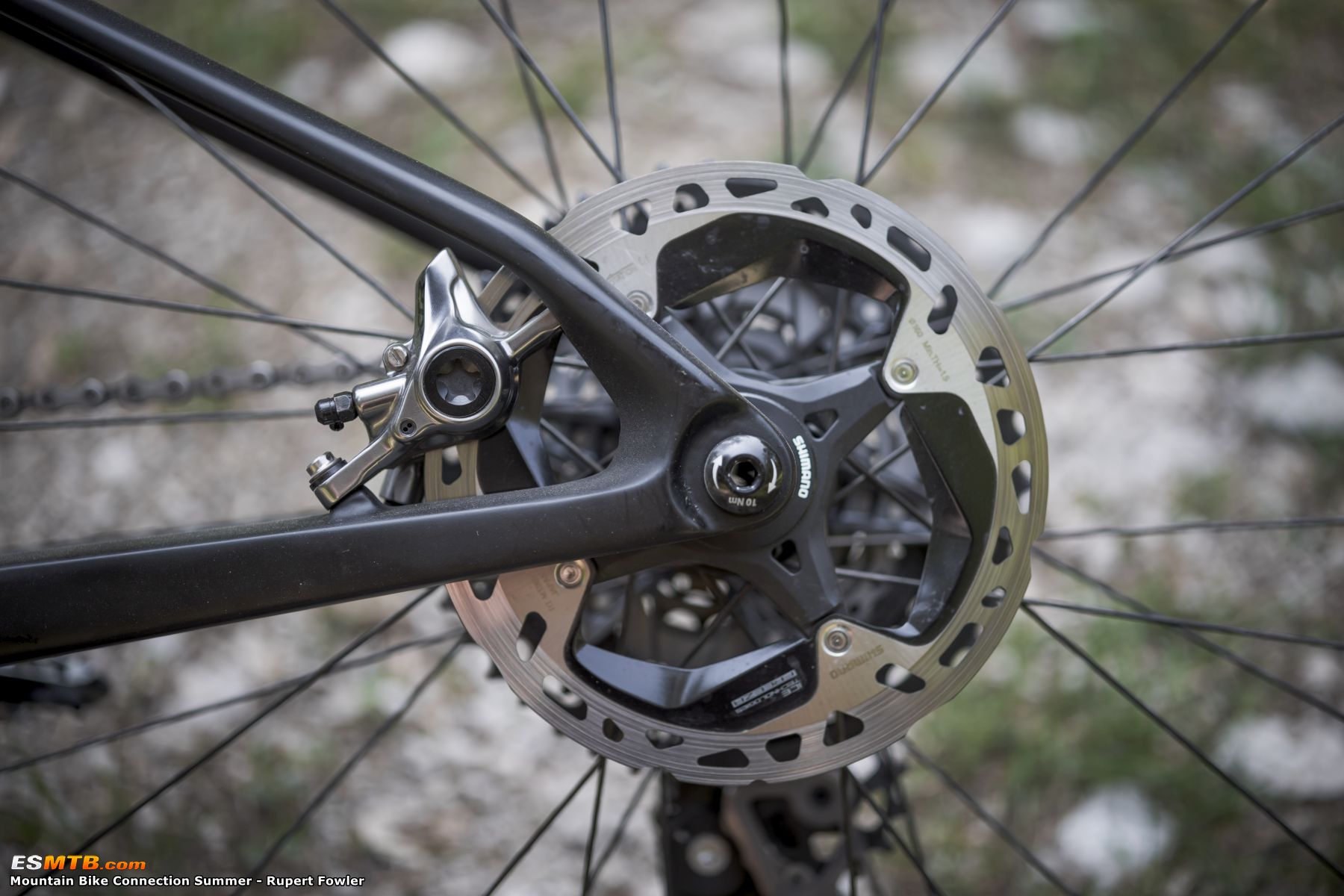

Respecto a la ARC8 Evolve, parte de un cuadro de carbono que logra un peso muy competitivo de sólo 950 gramos. Se fabrica en talla S, M, L y XL. Tiene espacio para 2 portabidones y el rasgo más característico son sus tirantes que arrancan de una posición muy baja en busca de maximizar las propiedades del flexión del carbono en esa zona. Como no, el cuadro es Boost y usa un anclaje Postmount para la pinza trasera. Se desechó la posibilidad de emplear un flat-mount por la poca oferta de pinzas específicas para este anclaje que hay en la actualidad. El cuadro es compatible con tijas telescópicas de cableado interno.
