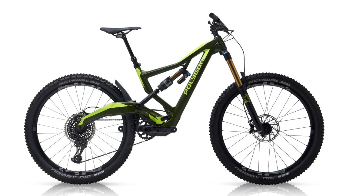

Ya hay dos modelos en el mercado que emplean la suspensión de Darrell Voss. El primero en presentarse fue la Polygon Square One, con dos versiones de montaje, la EX9 y la EX8. Realizada en carbono cuenta con 180mm de recorrido. Geometría actual con ángulo de dirección de 66º, pedalier bajo y un ángulo de sillín muy vertical de 73,5º. El montaje EX9, con Sram Eagle XX1, suspensiones Fox 36 y Float X2 (ambas en versión Factory) y buenos componentes se queda cerca de los 14kg de peso. Un número elevado para una enduro de carbono de gama alta, pero que no lo es tanto si contamos que tenemos 180mm de recorrido y un comportamiento del que podemos llegar a sacar partido incluso como bici de DH. Es de ruedas 27,5″.
Polygon Square One
Polygon Square One
