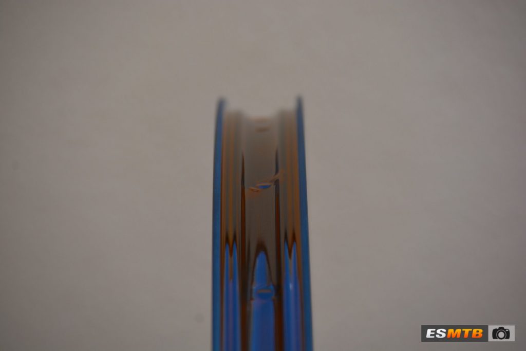

Ruedas con llanta de carbono de 26 mm de ancho interno, que ya es una declaración de intenciones
Las ruedas Race Face Next SL son poco comunes. Pocas marcas arriesgan en la creación de sus propios bujes pero en Race Face no solo lo han hecho, sino que con sus bujes Race Face Vault han conseguido marcar diferencias y dotar de carácter a sus ruedas. Tanto en el apartado técnico como en el estético. Pero vayamos por partes. Las ruedas Race Face Next SL parte de una llanta de carbono, como no podía ser de otra forma cuando se busca un peso competitivo y cuando se pelea por estar entre las mejores en la gama alta. Es una llanta de 26 mm de ancho interno (31 mm externo)  lo que deja entrever que van encaminadas a un uso exigente. Sus compañeros ideales son los neumáticos de 2,2″ a 2,4″ de balón. Gracias a su anchura podremos sacar el máximo partido a cubiertas de esa medida.

28 radios a 3 cruces con llanta asimétrica y radios algo más cortos de lo habitual. La forma de buscar una rigidez a prueba de bombas
Se trata de llantas realizadas en carbono con acabado UD. La llanta es asimétrica, con un offset de 4,5 mm para equilibrar la tensión de los radios en ambos lados de la rueda y con ello mejorar la rigidez y estabilidad. Cuentan con 28 radios por rueda, montados a 3 cruces, la fórmula más habitual para lograr un buen compromiso entre resistencia y ligereza.
En cuanto a los radios, se ha optado por unos Sapim Laser. Si bien no son los mejores de la gama Sapim, no hemos apreciado diferencias en marcha palpables por ello. En buena parte porque debido a la dimensión del buje se usa una medida más corta de lo habitual, mejorando la rigidez y pudiendo compensar la posible diferencia de rendimiento en ese apartado respecto a radios de gama más alta. Los radios son de cabecilla recta, staight pull. Gracias al offset de la llanta, todos los radios son de la misma medida, algo que facilita enormemente el mantenimiento.
