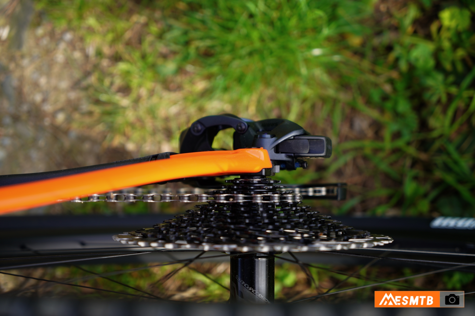

Más allá de la tecnología SAT el cuadro de las Lapierre Prorace SAT cuenta con otros detalles llamativos. Está optimizado para transmisiones monoplato pero es compatible con desviadores delanteros, tanto de tipo sideswing de Shimano como con cableado Di2. Cuenta con un cuidado sistema de cableado interno cuyo punto estrella es la Trapdoor. Una venta de servicio bajo la caja de pedalier que permite instalar la batería de sistemas de cambio Di2 justo en la caja de pedalier, el punto más bajo posible donde el peso contribuye menos a cambiar el centro de gravedad de la bicicleta. Además de ayudar a las tareas de mantenimiento del cableado interno. Esta lista para montar una tija telescópica con guiado de cable interno.

Cuenta con un guía cadenas espectacular y donde podemos llevar un eslabón rápido de cadena
Cuenta con un espectacular guía cadenas marca de la casa, de sólo 30 gramos de peso y que tiene un ingenioso sistema para poder llevar un eslabón rápido para reparar la cadena integrado en la cada interna del propio guía cadenas. Un recurso muy útil que nos permitirá llevar este recambio vital siempre con nosotros. Por lo demás, el cuadro es Boost (como no…) y equipa un protector de vaina trabajado y que ayuda a reducir el sonido de los golpes de la cadena. Los pasos de rueda son correctos para las medidas habituales de neumáticos en XC y bike-maraton y los acabaos de pintura no tienen queja posible.
