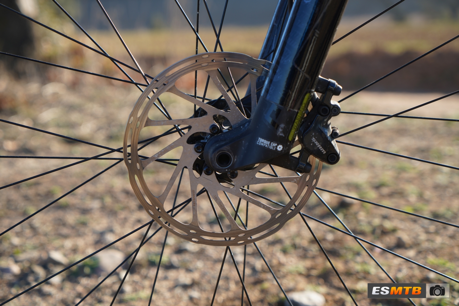

El resto de componentes están en la línea de lo esperado. Nos ha gustado el sillín Fabric Scoop Shallow y la tija KS Lev Ci Carbon, con 150 mm de recorrido, es todo un detalle de calidad en un montaje de serie. Quizás el único punto que hemos visto mejorable serían los frenos SRAM Level TL, con discos de 180 mm, que pueden quedarse justos para los usuarios más exigentes, especialmente viendo que la GT Sensor Carbon Pro invita a correr mucho en los tramos de alta velocidad. Nos ha gustado mucho la combinación de potencia y manillar Race Face en 35 mm de diámetro, ofreciendo un excelente feeling en marcha.
