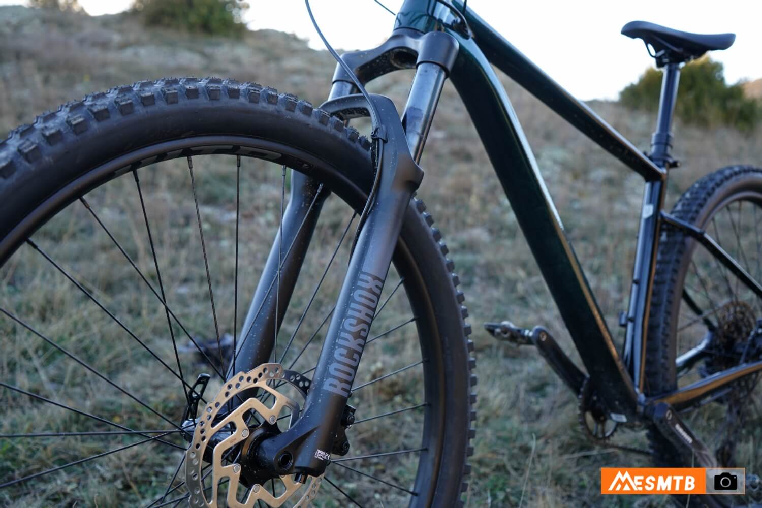

La horquilla es una “tocha” RockShox 35 Silver R de 120 mm de recorrido y sí… monta barras de 35 mm.  El grupo va a cargo del SRAM SX Eagle con cassette de 11-50. El pack gravity lo completan unos frenos TRP Slate G4 de 4 pistones.

Vamos con la Trail SL, la opción “rutera” de la gama. La geometría del cuadro es muy acertada. Aporta seguridad bajando y reacciones previsibles en todo tipo de terrenos. El standover reducido facilita los movimientos y tiene buen paso de rueda con neumáticos de 2,25”. La horquilla Judy tiene un funcionamiento muy bueno en relación a su precio, con ajuste de rebote eficaz y un buen tacto en su funcionamiento. El bloqueo es un gran añadido, aún teniendo en cuenta que al situarlo por encima del manillar es algo más incómodo de accionar. Por lo demás la transmisión es excepcional. Realmente el grupo Deore, que hemos probado recientemente, tiene un funcionamiento impecable, y en este montaje lo emparejan con un cambio SLX. Además tenemos el cassette de 10-51 que nos ofrece un amplio rango de uso. Los frenos son potentes y dosificables, en la línea de todos los que crea Shimano. Subiendo el único pero es su peso de 13 kg, que es el mayor factor limitante que tiene la Trail SL 2 para subir con solvencia. El cuadro es rígido y, aunque Cannondale ha hecho el intento de crear unos tirantes que aporten comodidad extra es algo totalmente imperceptible en marcha. Casi destacaríamos más la aportación estética que ofrecen los tirantes bajos que no esas posibles cualidades de absorción. Con ella tenemos una bicicleta fiable y efectiva para hacer todo tipo de rutas con garantías.

La Trail SE 2 tiene un enfoque radicalmente diferente, aún usando el mismo cuadro. Monta una horquilla con barras de 35 mm y 120 mm de recorrido que es lo primero que llama la atención. Es rígida como esperábamos, pero echamos en falta más opciones de regulación para una horquilla de este tipo. Todo no se puede tener y el precio manda. No tiene bloqueo remoto y el funcionamiento nos ha parecido más seco y menos fluído que el de su hermana Judy de la Trail SL. Lo que es un lujo es la tija telescópica, un accesorio que permitirá a sus propietarios adentrarse en bajadas complicadas con más seguridad. Su funcionamiento ha sido impecable y el mando remoto es muy cómodo de usar. Sorprende lo bien que va estando en una bici tan económica. Pero aún sorprende más encontrarte con un neumático Maxxis Minion DHF de 2,5” en la rueda delantera. Y un High Roller II de 2,3” detrás. Son neumáticos que podemos encontrar en bicis de DH, así que imaginar. Además montados en llanta de 25 mm de ancho interno, algo difícil de encontrar en esta franja de precio.
