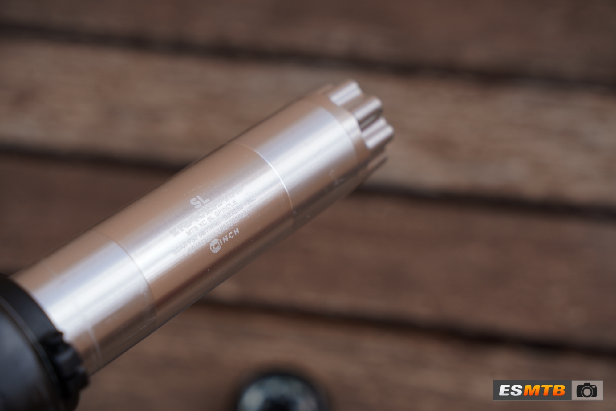

Las bielas Race Face Next SL G5 parten de una estructura de carbono hueca. El eje, de 30 mm, es de aluminio y el plato se fija de forma directa mediante el sistema Cinch, propio de Race Face. Es un sistema similar al que emplean los nuevos platos direct-mount de Shimano y calcado a lo que sería cerrar un disco de freno Center-Lock, por poner un ejemplo. El plato se pone en su posición y una rosca que se acciona con una llave de extractor de pedalier BBT-22. Un sistema fácil, seguro y rápido, pero que requiere de una herramienta específica para llevarlo a cabo. Estas bielas se han convertido en un producto muy empleado en montajes de bicicletas de serie y, por ello, cuentan con multitud de opciones de longitud de eje:  134, 136, 149, 170, 174, 190 mm. Hay opciones para pedalier de BB92, 68/73 BSA y PF30  Además, su eje es compatible con su propio medidor de potencia, el Cinch Power Meter, un potenciómetro que va completamente instalado en el propio eje. Las bielas se fabrican en longitud de 170 o 175 mm. El Q-Factor con eje de 136 mm es de 170 mm. En definitiva, una total versatilidad para que cualquier usuario encuentre una versión adecuada sus necesidades.

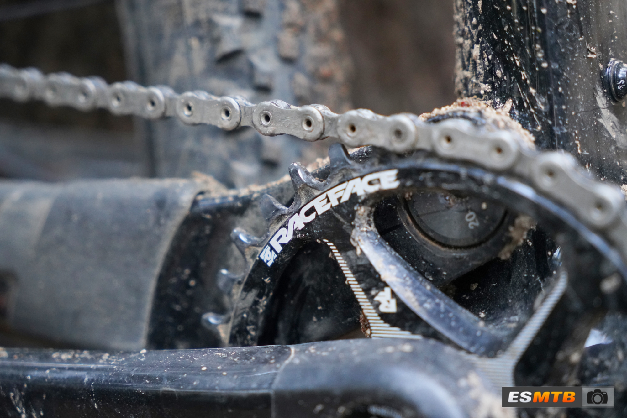

El plato es de tipo direct mount. Gracias a emplear su sistema Cinch es compatible con todos los platos de la marca lanzados en el pasado. El modelo «tradicional» cuenta con opciones de dentado de 24 a 36 dientes. Los dientes son altos, con dentado ancho-estrecho, y retienen muy bien la cadena ayudando a que no se salga con los baches. Además, existen unos platos específicos para la nueva cadena Shimano de 12 velocidades. Una cadena con un diseño algo diferente que requiere de unos dientes con una forma especial para sacar el máximo rendimiento. Son, precisamente, los que probamos nosotros. En la versión tradicional de los platos Cinch podemos escoger el color entre 5 colores. Están realizados en aluminio 7075-T6 y son de un grosor considerable para transmitir toda nuestra energía sin deformaciones.
Con el plato de 34 dientes instalado el peso de las bielas Race Face Next SL G5 se queda en unos competitivos 466 gramos. Su precio es de 419€.
