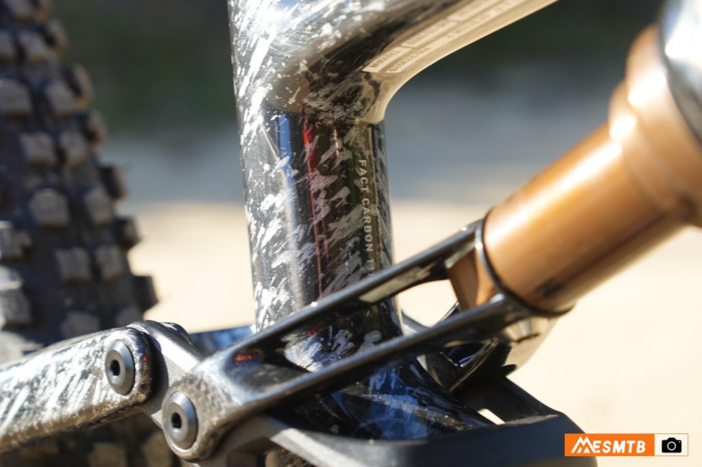

Toda la gama utiliza el mismo cuadro de carbono FACT 11m. No hay diferencias estructurales entre la S-Works y el resto. En la S-Works encontramos un extensor del amortiguador en carbono y hardware de titanio, además de detalles más exclusivos.
El cuadro es 530 gramos más ligero que el de la Levo 4. Estéticamente se aprecian cambios en el extensor, en el soporte delantero del amortiguador y en la unión entre tubo superior y tubo de sillín, más estilizada. El tubo diagonal mantiene el mismo volumen, ya que alberga la misma batería.

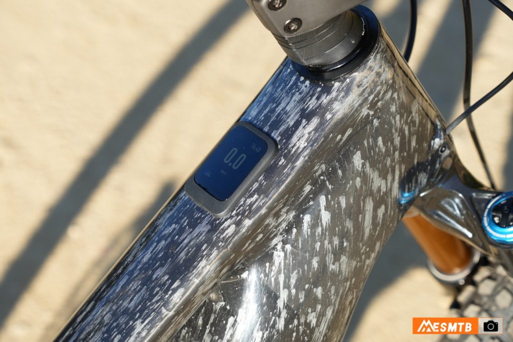

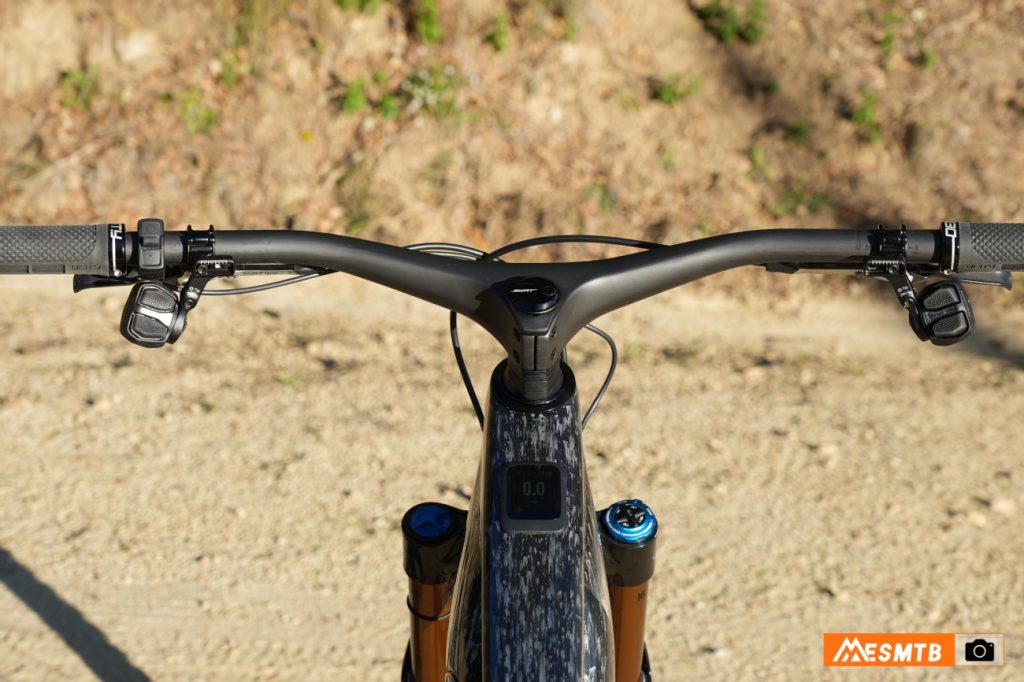

El cableado es interno convencional, con entrada frontal en el tubo de dirección. El display está integrado en el tubo superior y es desmontable manualmente. Los protectores del cuadro y el nivel de acabados están a la altura de lo que se espera de una S-Works.

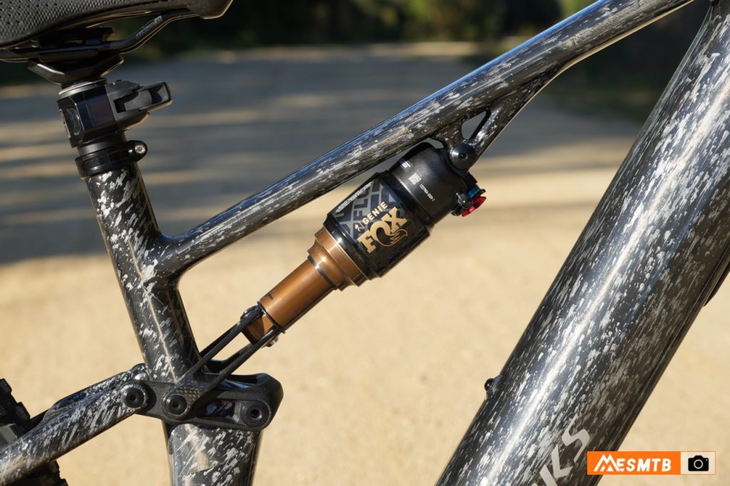

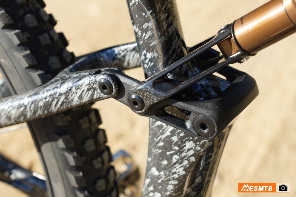

La suspensión es el conocido sistema 4-bar con punto de giro en las vainas. El recorrido trasero es de 130 mm, asociado a horquillas de 140 mm.
El amortiguador incorpora la tecnología Genie, con mayor volumen de aire interno para aproximar el tacto a un amortiguador de muelle. En marcha destaca por su sensibilidad inicial, gran tracción en subida y buen agarre en bajadas en impactos pequeños y medianos. En la parte final del recorrido se endurece de forma notable, dificultando los topes. Ese cambio de fase es perceptible, pero en el global el funcionamiento es positivo y muy cómodo.

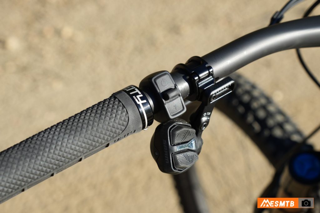

El mando remoto, con dos botones y joystick multidireccional, requiere adaptación inicial pero acaba resultando muy intuitivo. Permite usar los cuatro modos predeterminados o el sistema MicroTune, incluido el Dynamic MicroTune que mantiene potencia máxima al 100% ajustando el empuje en intervalos del 10%.

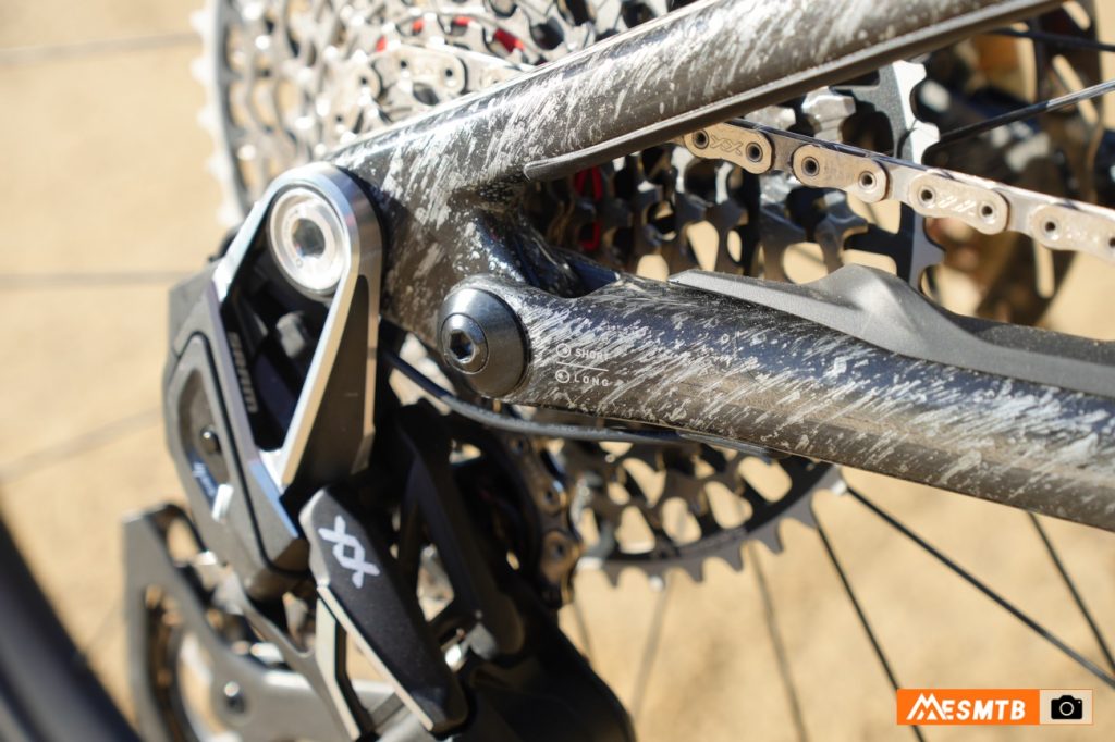

La Levo R ofrece flip chip en vainas para modificar longitud y distancia entre ejes, ajuste de altura de pedalier en el extensor y tres posiciones de ángulo de dirección con aproximadamente un grado de variación. De serie viene en posición intermedia de dirección, pedalier bajo y vainas largas.

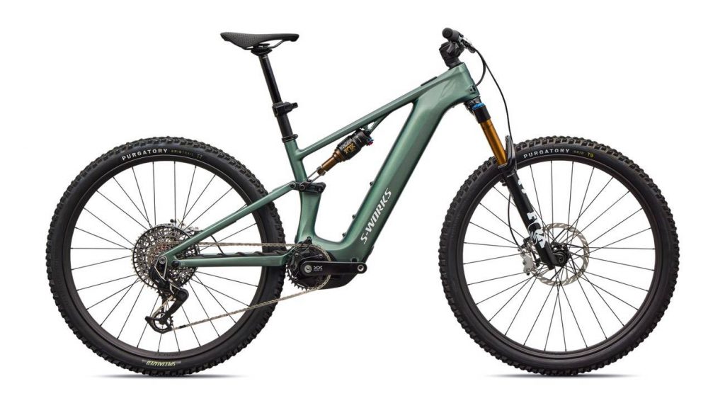

S-Works Levo R por 13.999€, peso declarado de 21,1 kg en S3. Nuestra S4 ha marcado ese mismo peso. Destacan las ruedas Roval Traverse SL con bujes Industry Nine, sillín 3D y horquilla Fox 36 SL.

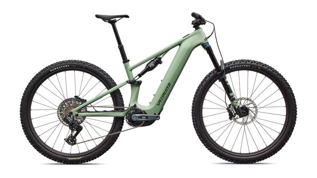

Levo R Comp por 7.999€, con ruedas de aluminio y peso de 22,4 kg.
