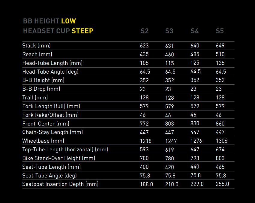

Geometría doblemente ajustable
Hasta 6 combinaciones diferentes de geometría en cada talla
La Specialized Turbo Kenevo SL tiene dos puntos con los que ajustar la geometría. La dirección y un chip en la articulación Horst Link. En total ofrece 6 opciones de geometría por talla. El ángulo de la dirección puede ajustarse a 62,5, 63,5 o 64,5 grados. La altura del pedalier puede ajustarse hacia arriba o hacia abajo en 6 mm.
Obviamente, en líneas generales, la geometría está en lo esperado: un reach generoso, un tubo de sillín bastante vertical, un ángulo de dirección lanzado.
Estas son las 6 opciones de geometría de la Specialized Kenevo SL.
