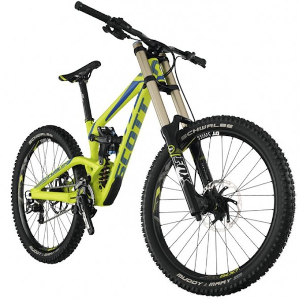

La nueva Gambler tiene una geometría enfocada a la competición, con una caja de pedalier baja. La distancia de vainas es ajustable desde los 420mm a los 440mm.

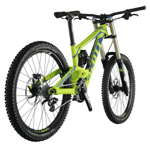

Bieleta flotante
Es uno de los aspectos importantes de su suspensión, la forma en la que han logrado que su comportamiento sea bueno en campos tan diferentes como la frenada y la absorción de grandes impactos. Otra ventaja de sus configuración es la poca presión que sufren los rodamientos, aumentando la sensibilidad y durabilidad. El peso de la bicicleta está muy centrado y muy bajo, especialmente cuando la suspensión se comprime.
Protector del tubo diagonal
Es una de las zonas que más golpes externos recibe, ahora se han esforzado en proteger aún más esta zona frente a piedras y otros elementos lanzados por la rueda delantera.
Topes de horquillas integrados en el cuadro
En una caída la horquilla puede golpear muy fuerte el cuadro, por lo que se han centrado esfuerzos en añadir más resistencia a la zona de contacto, además de evitar que el cableado pueda resultar dañado en una caída.
Punteras IDS-X
El eje pasante de la rueda trasera tiene un diseño único para mejorar la rigidez del cuadro y dar más seguridad en curvas.
